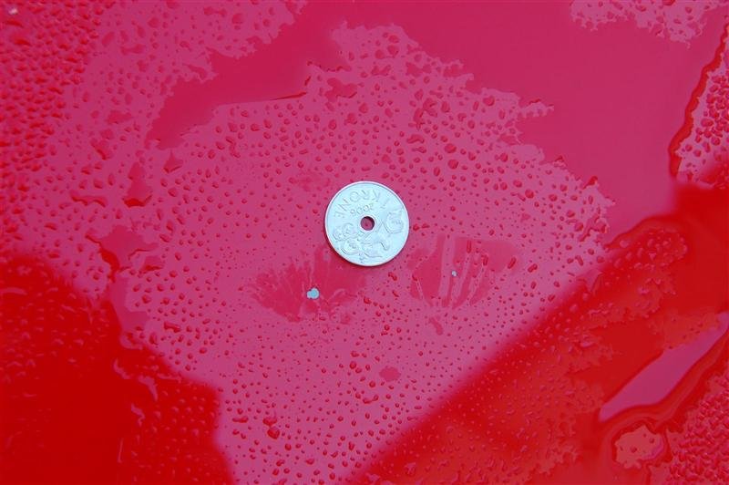

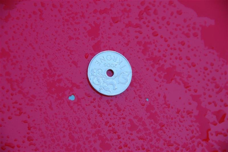

Noen som kan si om dette er sinkslipp? Skadene er ca midt på taket.
veldig vanskelig å se når det er så mye vann dråper der... men kan se ut som steinsprut egentlig...
Synes det ser ut som steinsprut jeg også. :)
Må si meg enig med gutta ovenfor...
Jeg synes faktisk selv også at det ser ut som steinsprut, men nå vet ikke jeg hvordan sinkslipp ser ut heller da. :)
Men steinsprut på taket?
