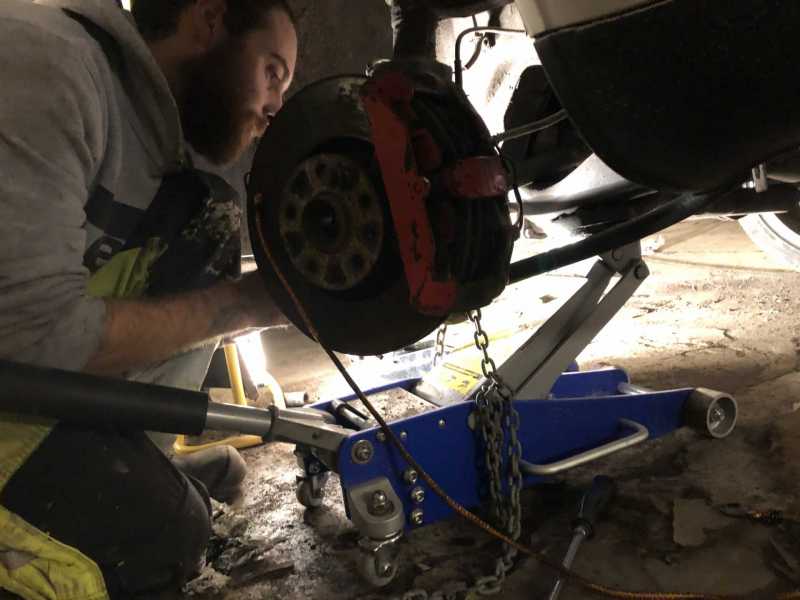

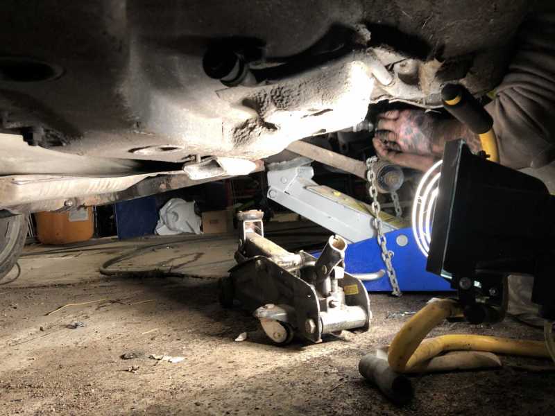

Ny runde...eller egentlig samme runde,bare 5 uker seinere.. På menyen befinner det seg yttre drivaksel mansjetter.. 7F6A9335-4B31-4CDF-B922-C420CCBE433F.thumb.jpeg.f6ef41402d35acc23181ba61b3509b92.jpegsiden Markus er så glad i grease,gikk detta som smurt....428CC88F-DB0F-4F2A-B601-5B8FA54833F0.thumb.png.841a92064dbb817a15cef236a4e592a9.png
3 timer,To jekker og en kjetting seinere har røysa fått ny gummi.

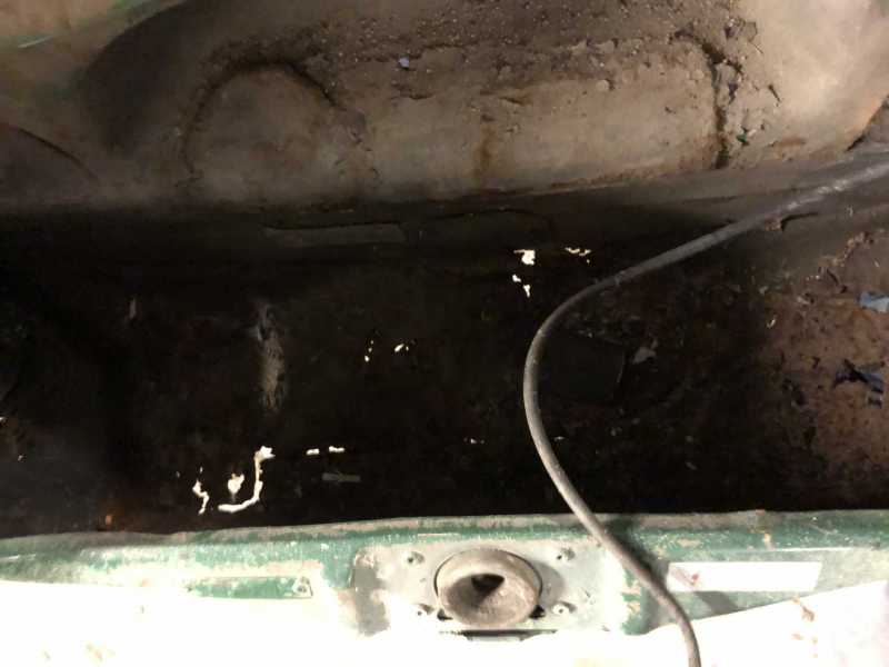

Ellers har prosjekt Matjord kommet innendørs... ække rart det vokser pottiter idenna! Ække gølv i’n engang!! Sikkert rusta bort... 04488F8F-74E7-41DF-8525-83CF9EE91D3C.thumb.jpeg.c5b84a350d8ba4b0433e097b4e02d572.jpeg

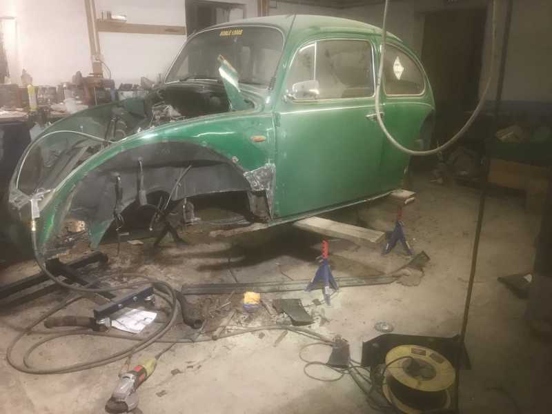

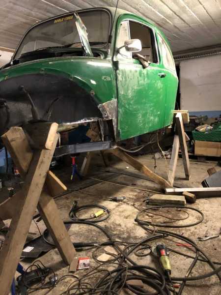

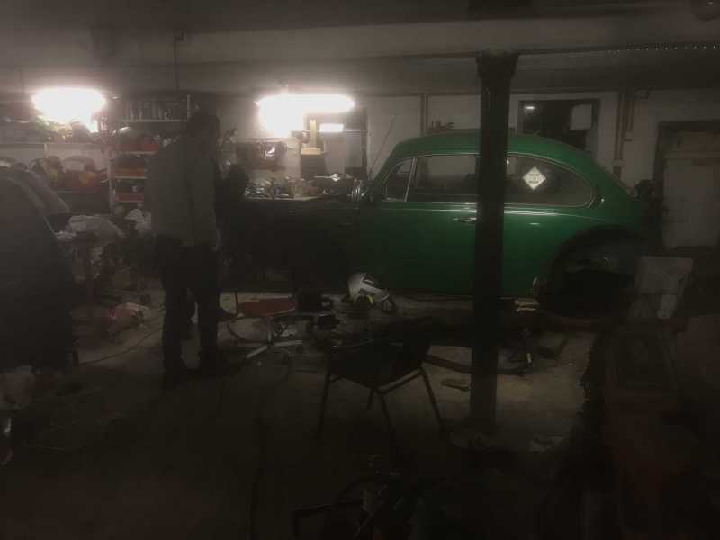

87EE62CE-E004-4729-89AB-CFAB5AA6535F.thumb.jpeg.710f17f74c41366232d523fab45d0f34.jpegNok en oppdatering fra Fjøse.. prosjekt Matjord begynner å ta form... lurer på om pleierne fra metalsykehuset vi rømte fra ville vært stolte..: gb :: cool :
hvordan denne bilen klarte å kjøre fra Snarøya,eller hvor det var Svein Willy kjøpte den,og helt til Nykirke uten å drøsse frahverandre er over min forstand! Men nå er iallefall nye deler på vei inn. Begynner å få nok hold i karosseriet til at vi kan begynne å få karosseriet rett igjen.. O.o

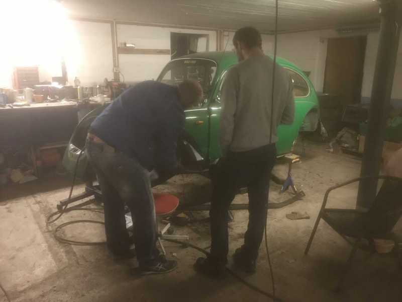

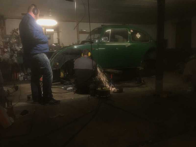

Clas bretter opp erma.. og er klar for brenne inn no repop parts..👍 Åssen jeg klarte snakke han inn i å overta detta prosjektet... aner ikke..😂😂
Trukke han veit det han heller...:full:

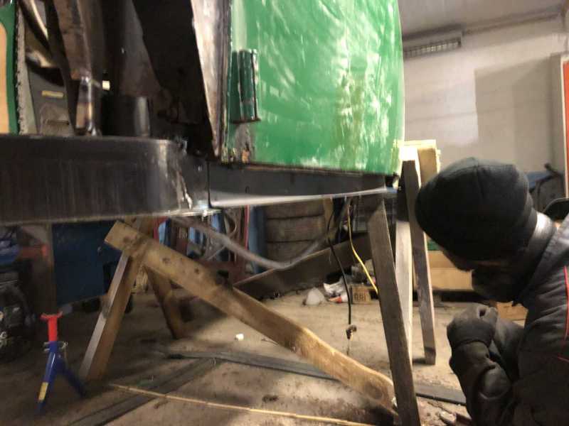

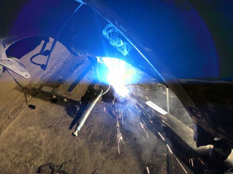

volvo sveiseprimer’n ble funnet frem,og ny innerkanal ble tilpasset.. eller bilen ble tilpasset innerkanelen,er nok mer korrekt..😂
Let it rip... alle mål justert,timet og tilrettelagt.

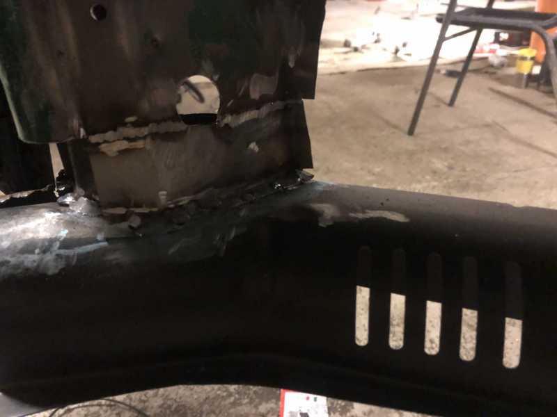

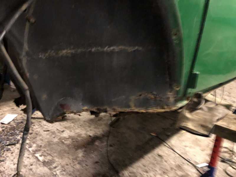

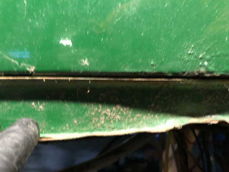

From mess to fresh.. prosjekt Matjord forsetter.. det gjør og den gode latter’n! Er ikke måte på hva folk
får seg til å legge ny plåt over.. hele dørterskelen har vært råtten,så ny terskel har vært sveist inn.. oppå den gamle rusta!👍👍😂😂 det gadd vi ikke kødde med,så det har blitt handlet inn nye på begge sider.. De ankom igår,og er planlagt montert imorgen.. iallefall på førersiden.. ellers har bilen kommet litt nærmere taket for enklere tilgang..

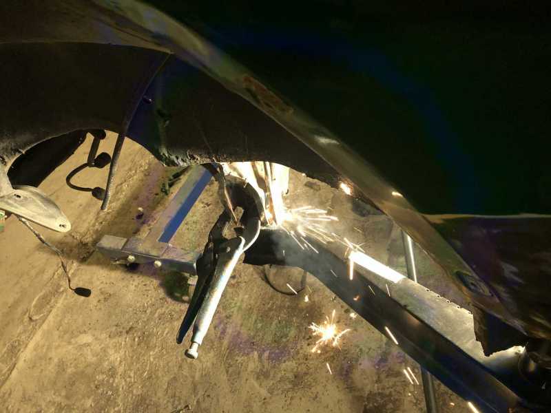

Arbeidet i bunn av A stolpen er også ferdig så når kanalen er bytta,og bilen er Igjen er ca like lang som fabrikken mente var adikvat,kan innerskjermen foran brennes inn.. clas begynner å få teken på å sveise og.. bortsett fra no eksos,er det første gangen på karosseri..👍😁

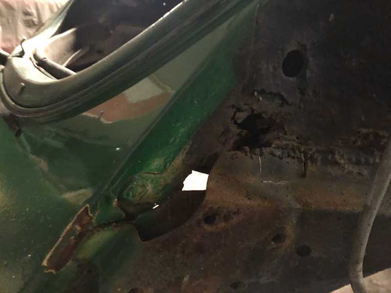

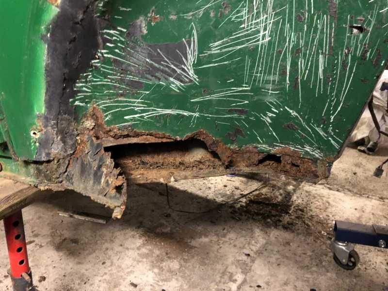

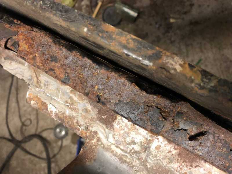

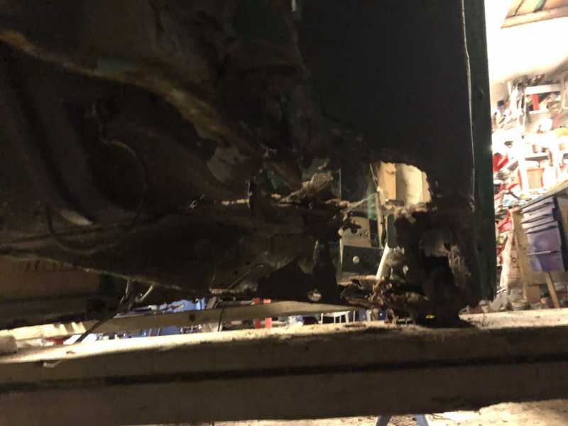

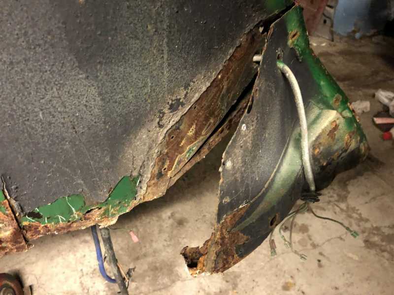

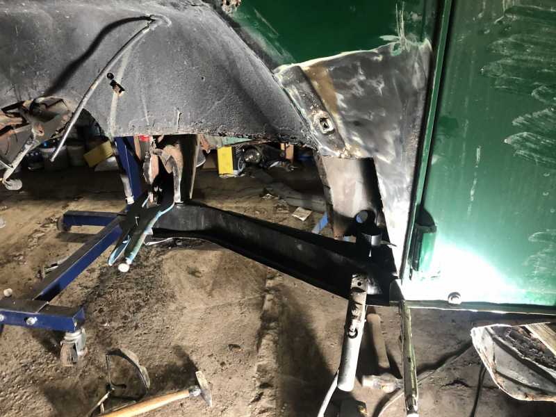

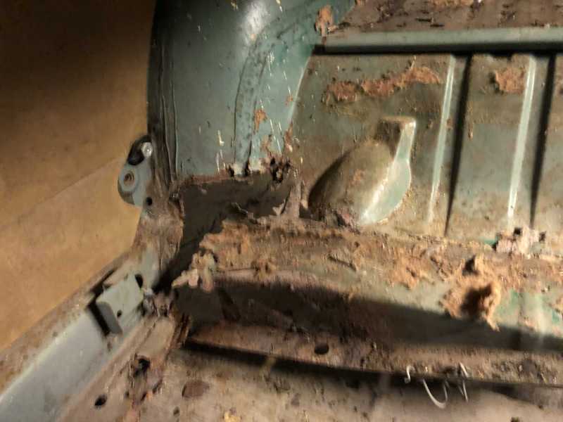

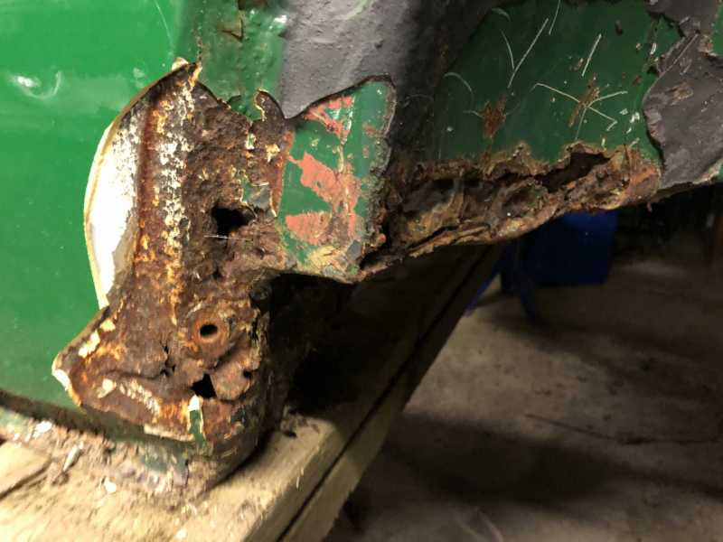

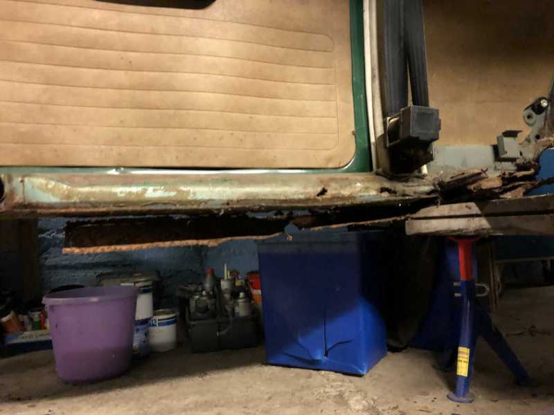

Prosjekt Matjord.... hvis man tenker 10cm fra bunn og opp er det offisielt INGEN ting som ikke blir kappa ut og laget/byttet... lista med artige løsninger tar ingen ende! Bla,når kanalen på førersiden skulle av,viste det seg at HELE delen under bakskjerm var sparklet fast.. altså ikke engang en dårlig liten tack sveis som forbant front og bakpart annet enn taket..😂😂😂😂
F8D149CD-707C-4F90-8B8A-FF72A53C37F5.thumb.jpeg.75d5f88c58f1fd716b9b08ebf9c34594.jpegF5186A97-DD1E-4848-BB1A-F74133A4A433.thumb.jpeg.8869d37e2d74bba7faa7169f7cd01505.jpeg
jeg vil gjærne møte vedkommende som har gjort denne jobben og personlig få gratulere... 😂😂😂

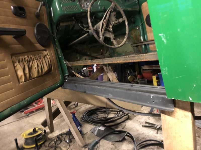

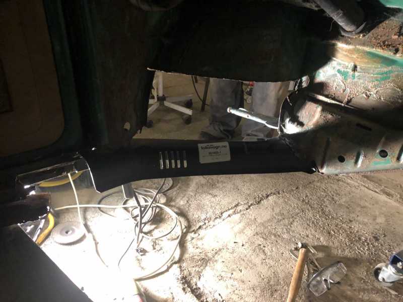

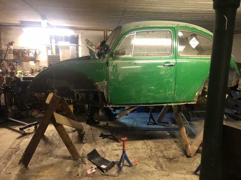

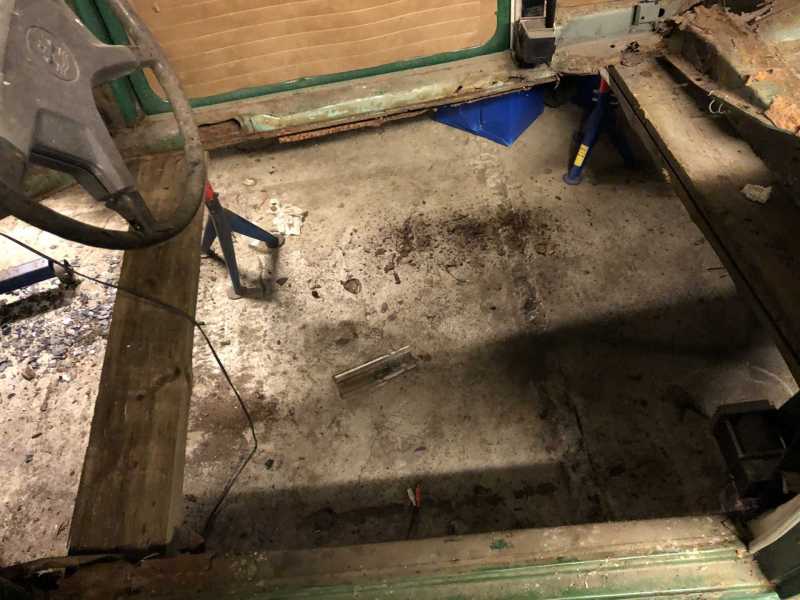

Clas har sveist ramme inni bilen,og i den sammenheng fant vi ut at det nå er en god ide å rette karosseriet.. tiltalte målte og fant at vi måtte strekke bilen 10mm i bunn,for at målene sku stemme.. så sveiset Clas fast støttesystemet bestående av skrapjern. Passende.. siden skrapjernet er mindre skrap enn bilen..😂😂

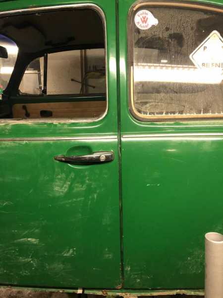

så passet dørene igjen.. ser ut som den kniper litt i bunn forsatt,men den er faktisk helt lik oppe å nede.
siden noen hadde klart å korte inn bilen med 10mm,hadde de måtte bøye dørhengslene forover for at døra skulle gå igjen.. de er og justert og døra biter ikke i låsen lengre..
Clas tester kjøre posisjoner..

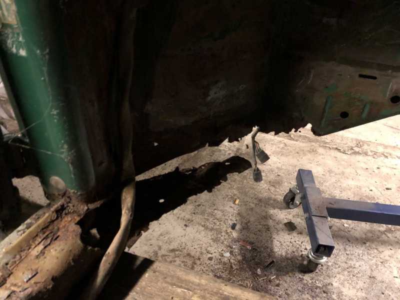

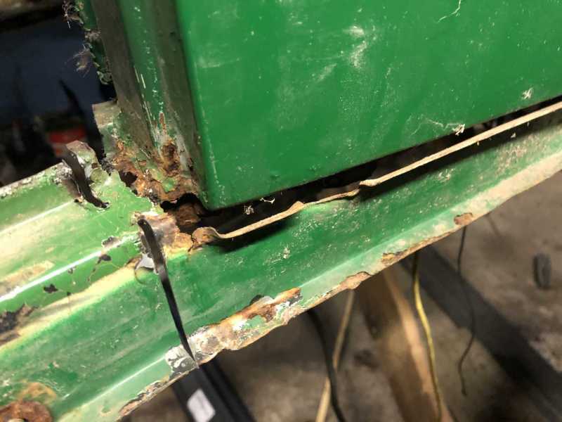

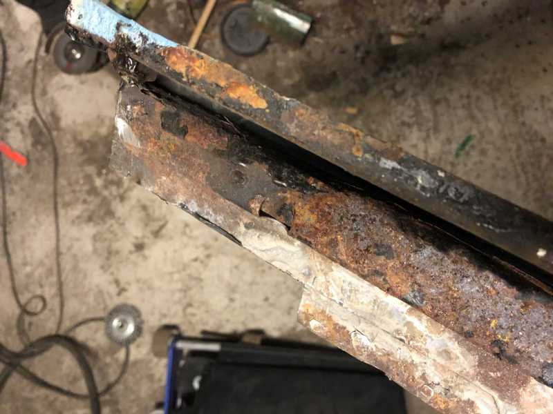

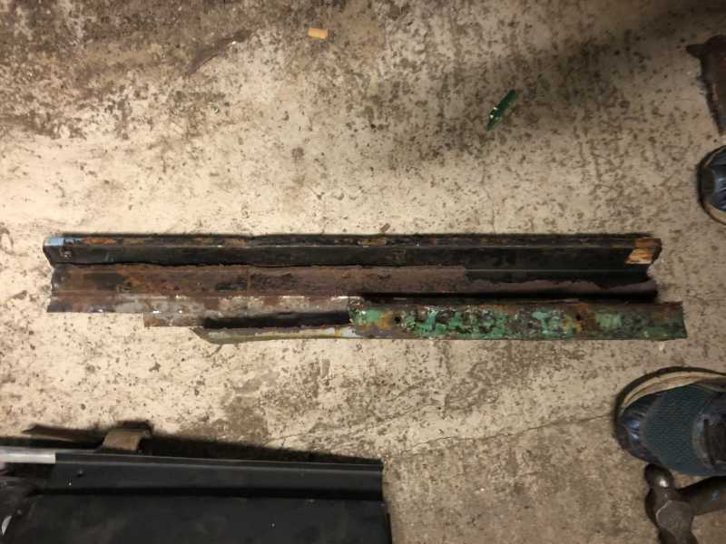

gammel/nyish kanal kappet ut... hvor prosjektets navn kommer ifra??
tja...:

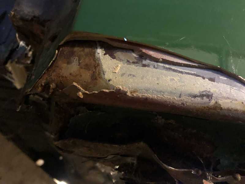

merk at noen har sveist ny kanal over den gamle uten å skjære vekk rusta først..👍👍 Vært på Overhauling,kansje?

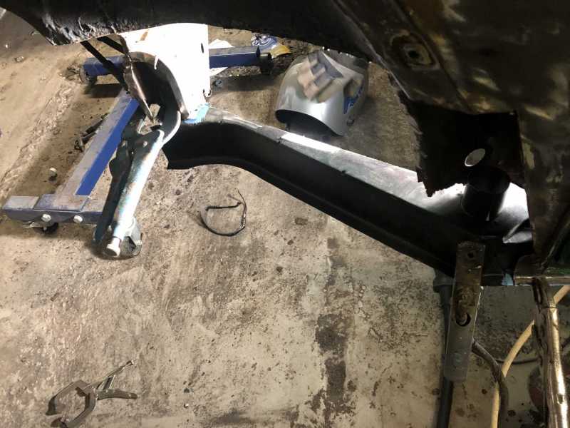

520E2689-84B4-4944-A4CC-18309DDCC495.thumb.jpeg.e075516ee970c9ef158532278468d859.jpeg2CBAAE5D-CE40-4E68-9517-D7F8EAD9F5CE.thumb.jpeg.ebf1e0df3865fdcdc7fb2a08992ec782.jpeg

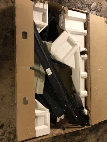

ny kanal på vei inn..denne kommer vi til å sveise inn..

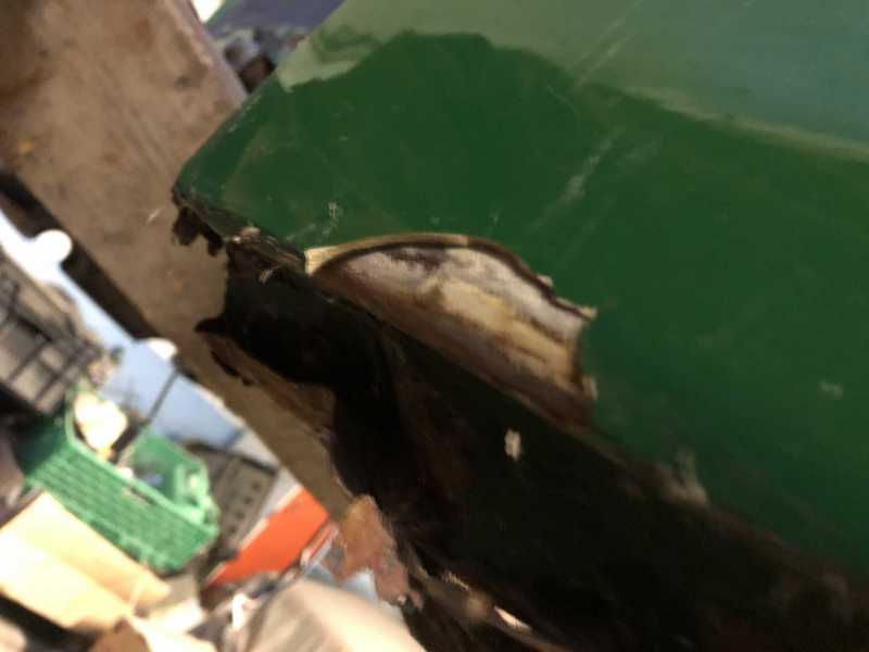

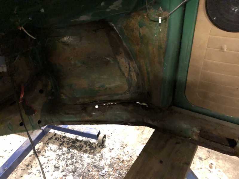

måtte ta meg en titt på andre siden.. når de ikke hadde festet kanalen i annet enn sparkel,så måtte jeg se der og.. 😂😂😂 der manglet de ett godt stykke ned til bunn av skjermen,så de hadde bygget ned med sparkel.. og ikke hele veien inn,men bare en tynn kant,så jeg kunne ta tak i kanten med fingrene og demontere sparkelen igjen.. det var koselig gjort.. ble spart for litt sliping der!!👍👍 Takk forrige restaurator!!🤣
BE3CC7BE-5A7B-4531-8FD2-E374848F9AEE.thumb.jpeg.3b359c43126aa574a732972a83db6017.jpegAE7C50AF-A017-451E-9C43-39D3EB07744C.thumb.jpeg.bcbda93b7d46df98c7821679640fecfd.jpeg
Clas skjønner ikke bedre,så han bare gliser!😂😂AFEADE55-4C1E-4F69-BBCE-D91D96D59B74.thumb.jpeg.420ebb873666f8e9bc252f7698d024c7.jpeg
