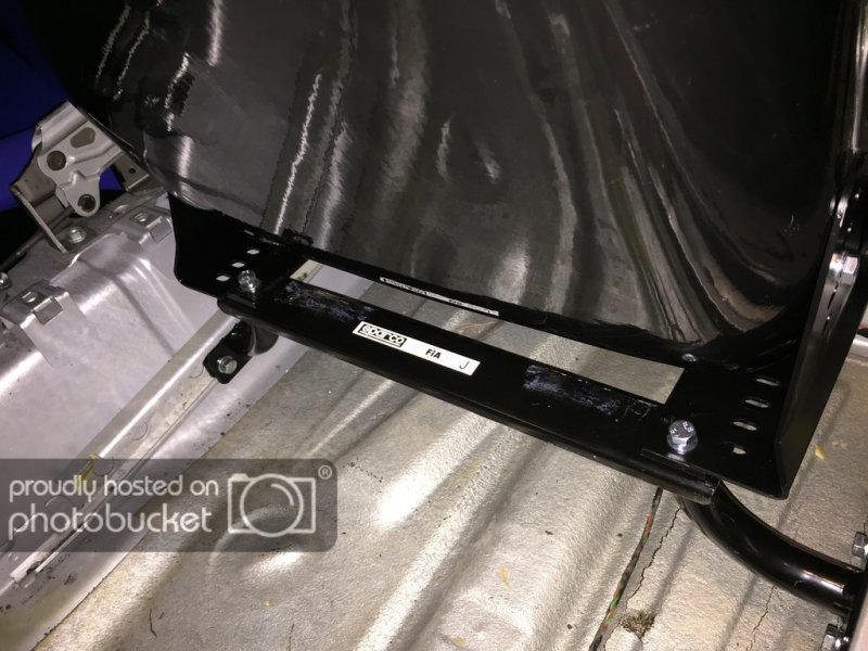

#30857 Skrevet Juni 29, 2015 Kor kan eg få kjøpt meg ein bede stålplata? Bøttesetene t S3'en e breiere enn understellet så sko hatt ein liden bede med stålplada for å juksa d t litt. Holde det med 3mm eller sko eg gått for 5-6mm? Ser det på bildet under her... 0 Del dette innlegget Lenke til innlegg Del på andre sider Flere delingsalternativer...
#30858 Skrevet Juni 29, 2015 Tru eg he ein bede. Kor stor bede trenge du og når trenge du beden??? 0 Del dette innlegget Lenke til innlegg Del på andre sider Flere delingsalternativer...
#30859 Skrevet Juni 29, 2015 Bruk 5mm vertfall 0 Del dette innlegget Lenke til innlegg Del på andre sider Flere delingsalternativer...
#30860 Skrevet Juni 29, 2015 Tru eg he ein bede. Kor stor bede trenge du og når trenge du beden??? Det hadde jo vært smud! Ska se om eg isje får tatt meg ein tur ut og måla i kveld. Eg har isje hastverk så alt itte ka så passe deg Kor tjukke e an? 0 Del dette innlegget Lenke til innlegg Del på andre sider Flere delingsalternativer...
#30861 Skrevet Juni 29, 2015 Ska ud å sviva i kveld eg au, så me kan jo treffas seinar. 0 Del dette innlegget Lenke til innlegg Del på andre sider Flere delingsalternativer...
#30862 Skrevet Juni 29, 2015 Goe plan! 0 Del dette innlegget Lenke til innlegg Del på andre sider Flere delingsalternativer...
#30863 Skrevet Juni 29, 2015 Jeg hadde lagt et 2mm vinkeljern over hele, evt breddet understellet med å sveise på noe firkant rør/vinkel på hver side. I henhold til "boka" skal man bruke 25x25x2 firkant rør fra kanal til mellom Aksel tunnel, disse innsveiset i 40cm2 forsterknings plater.. Så om du bredder hver side med 25x25x2 firkant rør vil jeg si du er "innafor" 0 Del dette innlegget Lenke til innlegg Del på andre sider Flere delingsalternativer...

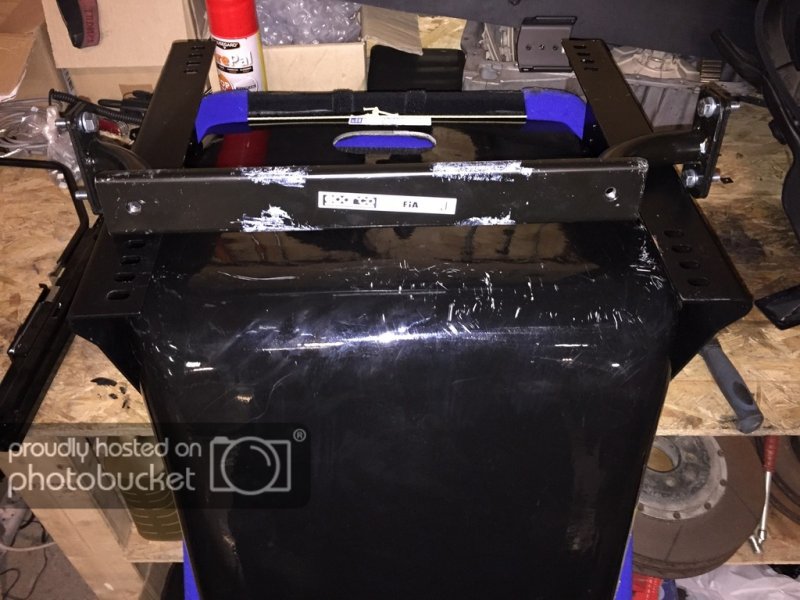

#30866 Skrevet Juni 30, 2015 Jeg hadde lagt et 2mm vinkeljern over hele, evt breddet understellet med å sveise på noe firkant rør/vinkel på hver side. I henhold til "boka" skal man bruke 25x25x2 firkant rør fra kanal til mellom Aksel tunnel, disse innsveiset i 40cm2 forsterknings plater.. Så om du bredder hver side med 25x25x2 firkant rør vil jeg si du er "innafor" Aha, så det e gjerna isje godt nok sånn så eg tenke då... E litt greit at stolene bler siddane der di ska ver om någe sko skje! Det ser ut som om eg må holda meg t å bredda bare den eina siå (mot kanalen) for stolen e akkurat for smal t at eg får bolthålå i midten av di firkantrørå du tenke på. Og d må eg nesten om eg ska få t å skru d fast. Du ser det på bildet under her kor eg har satt stolen sentrert over understellet. Som du ser her så hadde boltene havna midt i veggen på et påsveist firkantrør... 0 Del dette innlegget Lenke til innlegg Del på andre sider Flere delingsalternativer...
#30867 Skrevet Juni 30, 2015 Alt kan fikses med ett sveiseapparat og vinkelsliper, jørr det vertfall sånn at stolen havne riktig i bilen, type i senter av rattet... Finn ut koss du ska ha det, så går du ut dørå de å traske omlag 100m, posere litt halvfrekt å dinge på dørå.... 0 Del dette innlegget Lenke til innlegg Del på andre sider Flere delingsalternativer...
