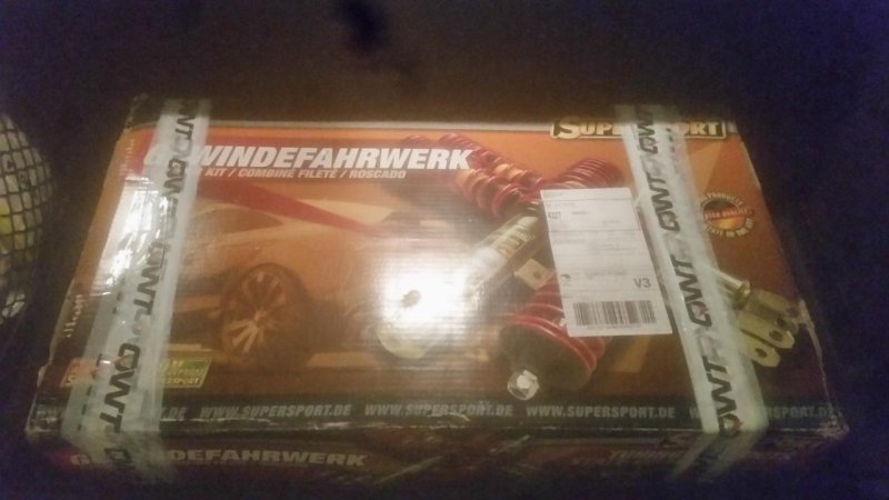

#30893 Skrevet Juli 17, 2015 Da har fått coilover så skal gjøre bilen litt bedre i svingene 0 Del dette innlegget Lenke til innlegg Del på andre sider Flere delingsalternativer...
#30894 Skrevet Juli 18, 2015 Husk ny bolt til fremre bærearmer da de gamle ofte knekker 0 Del dette innlegget Lenke til innlegg Del på andre sider Flere delingsalternativer...
#30895 Skrevet Juli 18, 2015 Husk ny bolt til fremre bærearmer da de gamle ofte knekker Uenig. Husk å ikke prøv å løsne multiknirken, å heller løsne øvre bærearmer inn mot motorrom, kommer til å spare deg for mye arbeid Har skrudd på coilovers på en og en annen a4, så det funker! Så la øvre bærearmer stå i helt ute mot hjulet, og heller ikke rør endeledd, så blir det mye lettere. Om du ikke har løftebukker, så sett bilen på støttebukker, ihvertfall bak, så slipper du spenn fra stab stag og gjør jobben lettere 0 Del dette innlegget Lenke til innlegg Del på andre sider Flere delingsalternativer...
#30896 Skrevet Juli 18, 2015 Joda du får det av på den måten også, men utsetter i grunn bare problemet. Får man ut bolten og satt inn ny som er satt inn med fett så er man kvitt problemet for evig og alltid.. 0 Del dette innlegget Lenke til innlegg Del på andre sider Flere delingsalternativer...
#30897 Skrevet Juli 18, 2015 Ikke enig Finni :peg satt og inn boltene mine med Fett ,men andre gangen eg skulle ha de av satt de like forbanna godt. 0 Del dette innlegget Lenke til innlegg Del på andre sider Flere delingsalternativer...
#30898 Skrevet Juli 18, 2015 Jepp, grunnen til at den sitter så jævlig er vel fordi den bøyer seg? så ville heller spart glosene til bærearmene skal byttes 0 Del dette innlegget Lenke til innlegg Del på andre sider Flere delingsalternativer...
#30899 Skrevet Juli 18, 2015 Den setter seg pga irr. Bytta på flere biler hvor skruen kommer ut som en drøm når det er gjort. 0 Del dette innlegget Lenke til innlegg Del på andre sider Flere delingsalternativer...
