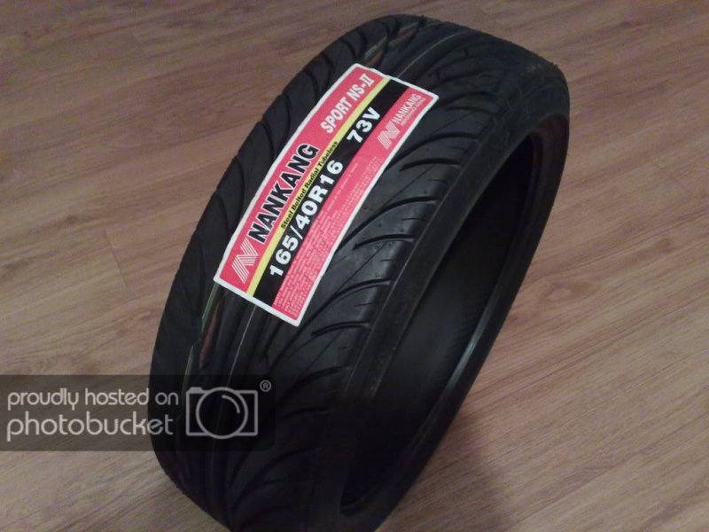

Da er dekk til frem felgene (7,5")i hus..
SYKE det blir lite gummi på disse hjula! Og voldsomt med strekk! Spennende å se hvordan de blir på bilen. Synes det er kult at du går for 16" på mk1. Det er ikke noe en ser hver dag! ;)
Blir moro å se disse på felg og bil!
Så knall ut både ringer og dekk Tore! :)

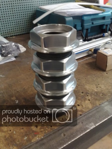

Nei,, sentermutterene blir slipt opp og polert,, og brukt på nytt..:)

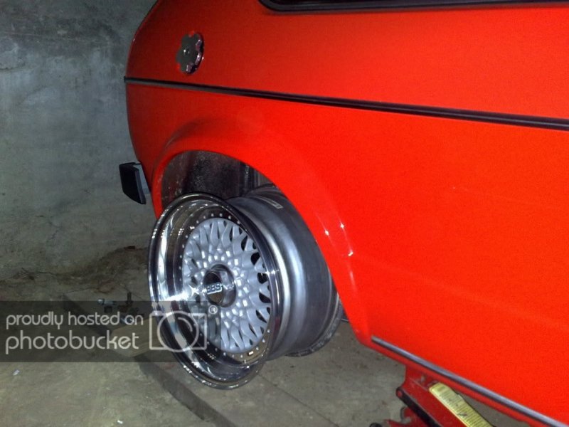

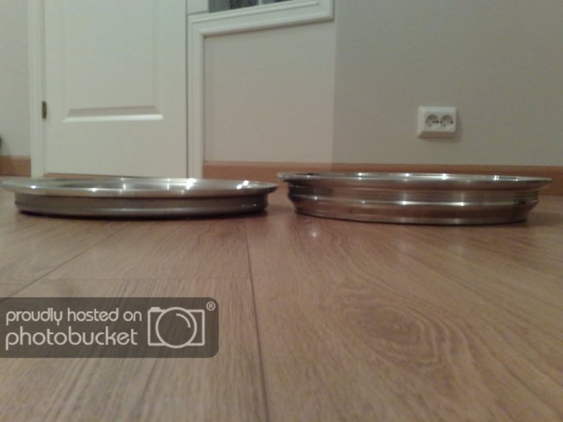

I dag fikk jeg endelig tid til og prøve felgene bak,., Det blir dreing av senterene, skal ta av 2mm,, da blir det igjen 2mm inn til KW`n..:)

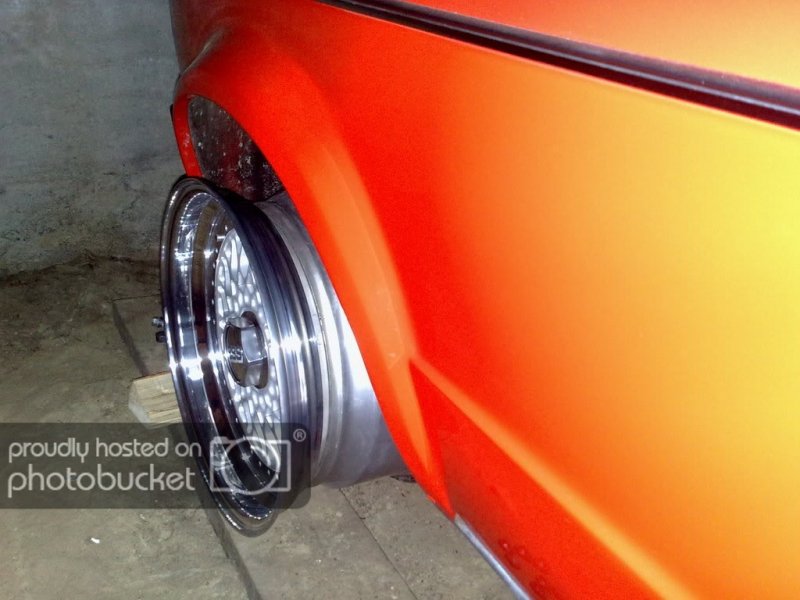

Så får vi bare håpe på at jeg får såppas til strekk på 195 , at det kommer innom skjermen,,noe det ser ut som det gjør-..
Ser ut som dem stikker litt utenfor her ja?
Men litt strekk gjør underverker ;)
Neida,, ikke mer enn att dette vil gå med litt avdreing...: rolleyes
Dette ser veldig bra ut:)

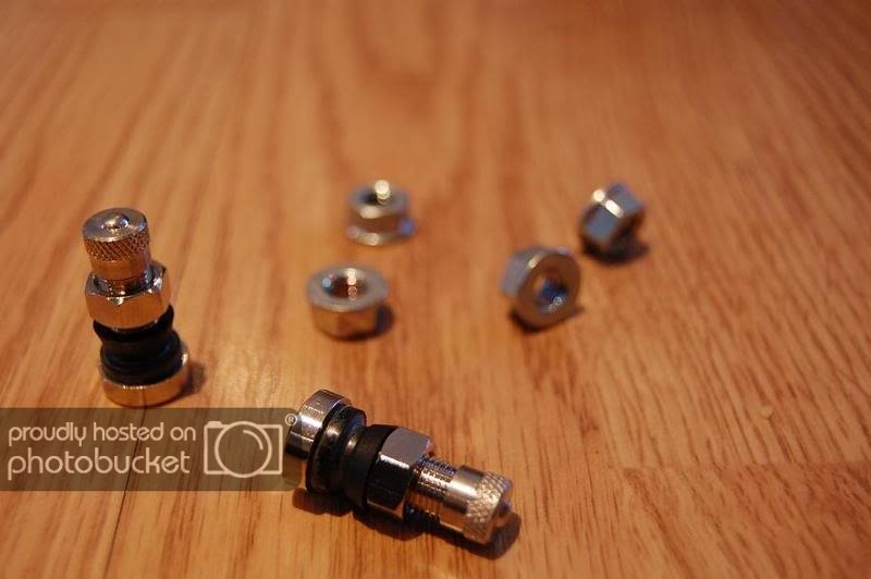

Bilde av mutterne og ventilene som skal på RS'ene :)
BBS ventiler eller noe annet merke?:)
Ventiler og muttere fra samme sted som ringene...:P
1 times jobb i dag og,, 4 stk ferdige til polering... elendig bilde..
Oj.. denne har jeg gått glipp av :D Ser veldig bra ut Tore!

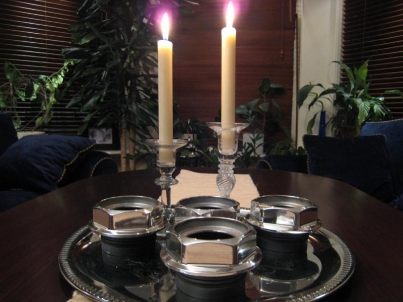

Nå er de ferdig polert.Det ble såpass bra resultat at kona vil ha dem som pynt på salong bordet.Sorry Tore....

Jeg " greier vel og leve med det" : vinke :
Flinke du/ "dere" har vært.....: flau :
Er da klar til polering av front ringene, de ble ferdig pusset i kveld, etter 4 timer i benken på den siste...
lol... kan bruke dem som te-lys-holder ;)
bildeler på bordet til kona... da må de jo ha blitt et bra resultat :D:D
