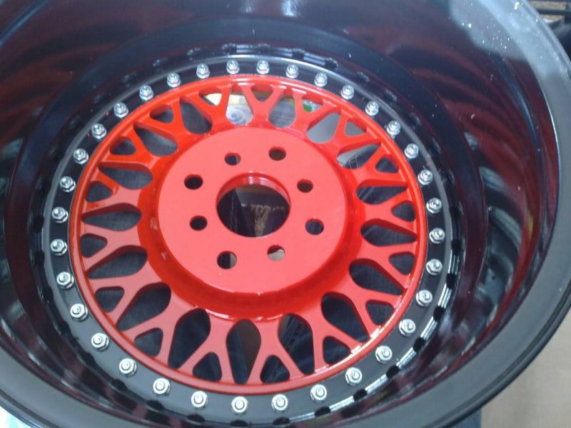

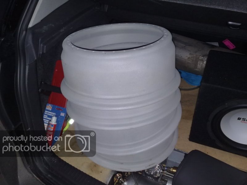

Da er inneringer ferdig sandblåst...
Så da er det pulver lakk ,mandag morgen...
Bilder kommer..:)

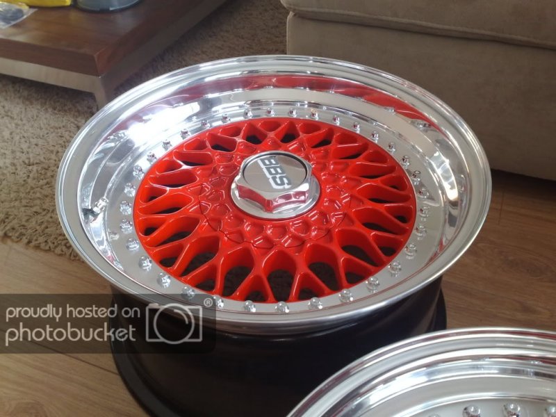

Nå er ringene dine ferdig polert Toremann.Håper du blir fornøyd.
Så da er det PULVER LAKK ,mandag morgen...
Bilder kommer..:)

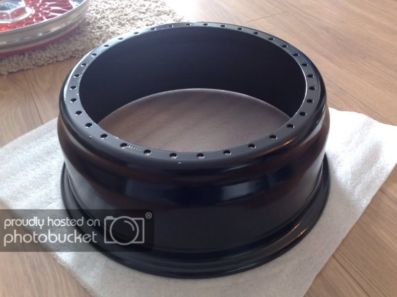

Akkurat kommet hjem fra oslo , og hentet disse...Så blir de pulverlakket på Dokka i morgen tidlig..:)
;) da vet jeg om en som skla skru sammen felgs FØR påske...:)
Hoho, snadder!
Pulverlakk bygger en del, så kanskje best å ikke få noe på annlegsflaten du skrur sammen med ytterring?
Derfor du hadde rotet deg inn i sandvika idag?:P
Nydelig arbeid må jeg si
lakker hele driten jeg.... han sa det bygde 1 mm , og det skal jeg leve med..

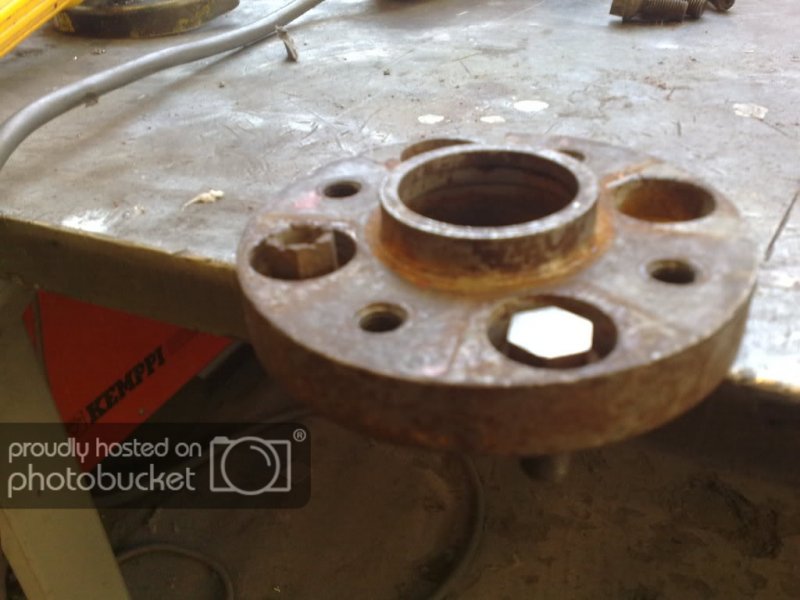

Dreid av orginalboltene, 5mm.. nå havner front felger på ET 19...:)

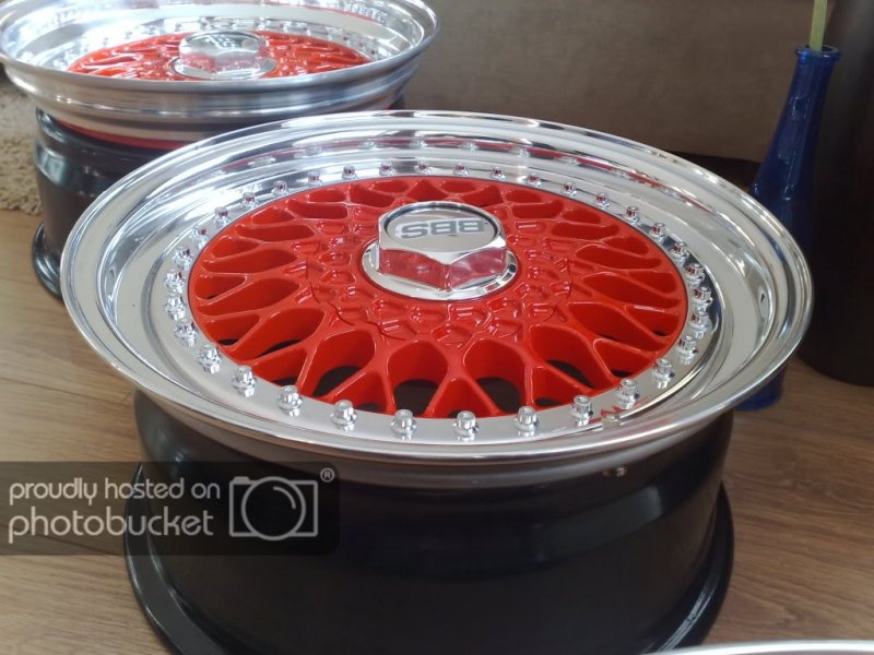

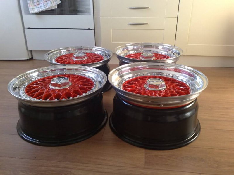

Og da ble de slik..Må si meg ganske fornøyd..:o
Front; 7,5 x16 ET 39
Bak; 8,5 x 16 ET 32,7
Så nå sitter jeg på stuegolvet og fuger......: haha :
hoho RÅTT Tore-mann:):):) dette ble jo riktig bra:)
Som sagt, dette ble veldig bra! :)
Pass på å få fugen 100% tett nå :)
