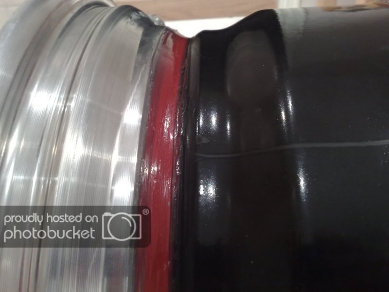

Oppussing av BBS RS 280. 7,5x16"

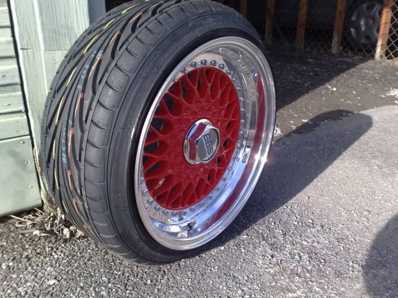

Nei..det eneste var at jeg skrapte av flensen på tønnen litt med en tapet kniv, for og få presset senterene ned i tønnen... Legg senteret ned på gulvet ( på teppet );), og tønnen ned på senteret, lettere og treffe hullene...;)
Fuge:
Da blir det gummi i morgen tidlig...
RÅTT
totale kostnader...
har du sotte opp et busjett?
Du er klar over at fugen skal herde minst et døgn før du har på dekk? Ellers er det stor sannsynlighet for lekkasjer
x- fingrene for at det har gått bra..: dum :
Nå med dekk:
Hva blir brukt til å fuge med?

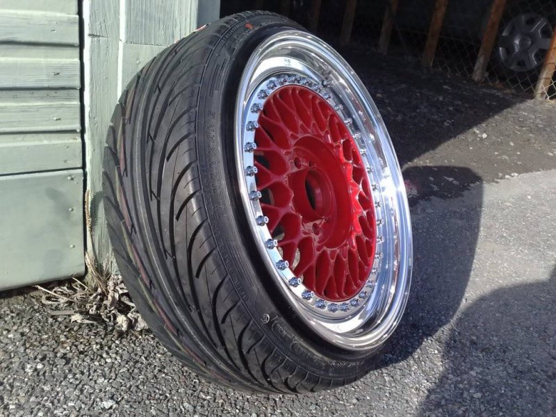

Fy flate for noen fete felger... Dette blir jaggu porno på classic'n..=D

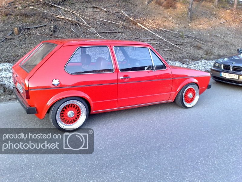

Da er hjulene på bil...Så den som kommer på 1 mai treff i Valdres får se...;)
Me som ikke er dr 1 mai vil også se. :)
Måtte ta turen oppover,for å se hvordan det ble på bilen..
BLE DRIT RÅTT!! Me like! : rock :

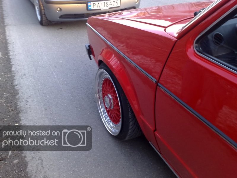

Her da..;)Skulle hatt ett bedre Fotografi-apparat.:)
Ble veldig bra:)
Men jeg tror faktisk at jeg ville hatt litt mer profil på dekkene: rolleyes
Dette ble MEGET pent :) her har du gjort en god jobb..
satan Tore:) dette ble hinsides bra:)
Takker.. Bilen skal ned 10mm i morgen...
Tok av 14" skrudde på 16" .....passet som hånd i hanske...Bare litt lavere forran, så den stuper skikkelig..--:evil:

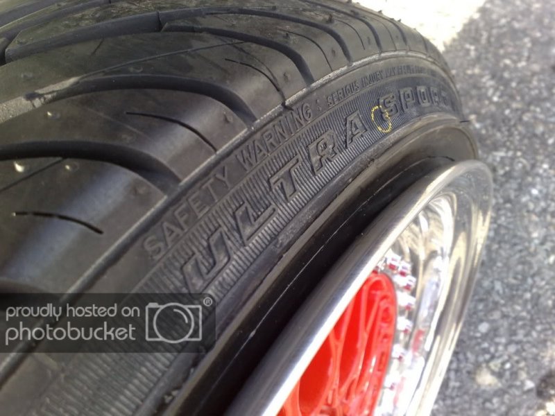

165 40, var ikke behagelig og kjøre med gitt...;)
Blei bra dette :)
men trur nok personlig det hadde blitt litt bedre med 195/40
Nydelig jobb utført av perfeksjonister :tilber:
Det ble utrolig pent på bilen, 11/10 resultat : rock :

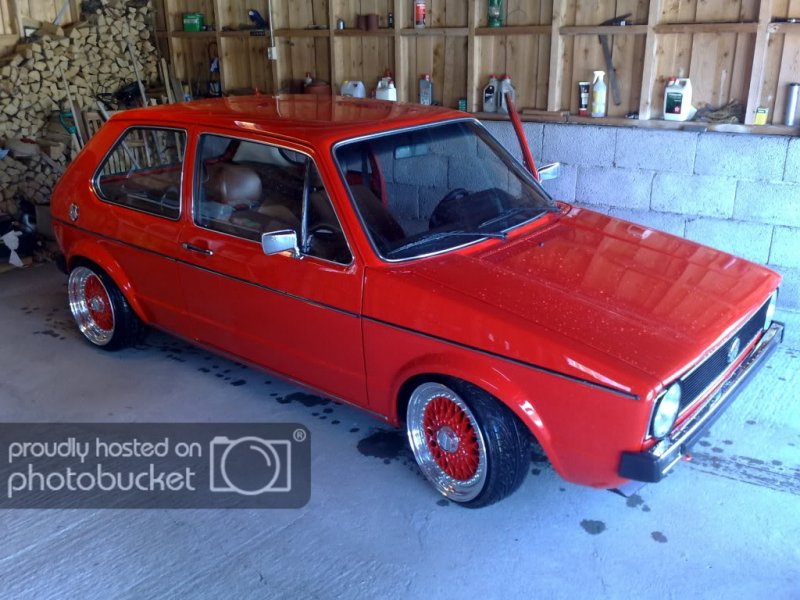

Men, ..er det ikke altid et men? : rolleyes
Jeg er delvis enig med Helge, det er ett hakk for mye strekk når man ser det på nært hold. Jeg er glad i strekk, men du er farlig nær grensen der det ikke blir pent lengre.. bare hårete trailerqueen ;)

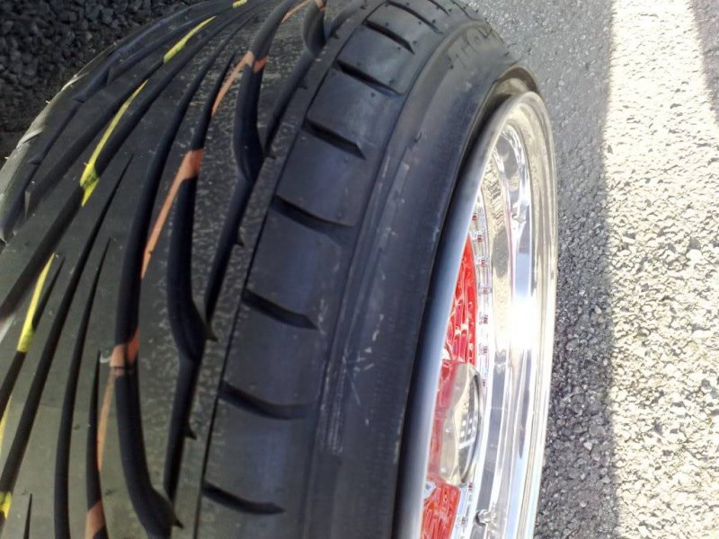

Grunnen til den dim foran er : Først og fremst ET 19.. her har jeg 1,5 mm inn til KW fjær. Ergo, ikke sjangs til og få felgen lenger inn i hjulhuset ( Uten og bytte innertønne )
Skulle jeg kjørt med 195 40..Hadde den sett ut som høydehus forran..siden jeg har orginalskjermer med fals.. noget jeg ikke vil..+ at det er for bred dim for en 7,5 felg..:P
Så alt i alt... bilen er ett HELVETE og kjøre, så den blir nok slik de 3000km jeg kjører i året..:)
