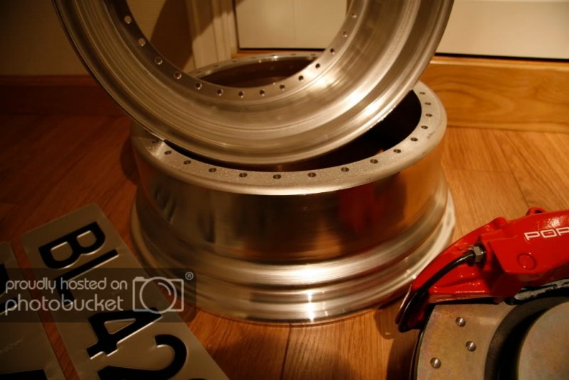

#184 Skrevet November 11, 2009 Da kom endelig delene.. 5x16 Med 34 hull sef. 0 Del dette innlegget Lenke til innlegg Del på andre sider Flere delingsalternativer...
#185 Skrevet November 13, 2009 Hvor mye er forskjellen på de 4.5" over de du hadde?? Såg du dredde av felgene i bak kant, er det noe du anbefaller meg å gjøre også med mine?? Og eit spørsmål til, såg du nemte å ha klarlakk på de polerte senter mutterene, gjore du det?? 0 Del dette innlegget Lenke til innlegg Del på andre sider Flere delingsalternativer...
#186 Skrevet November 13, 2009 er ca12,7mm breiere, noe som vil gi høyere ET.. Dreie av gjorde han for å få høyere ET, ergo mer plass til breiere kant 0 Del dette innlegget Lenke til innlegg Del på andre sider Flere delingsalternativer...
#187 Skrevet November 13, 2009 Hvor mye er forskjellen på de 4.5" over de du hadde?? Såg du dredde av felgene i bak kant, er det noe du anbefaller meg å gjøre også med mine?? Og eit spørsmål til, såg du nemte å ha klarlakk på de polerte senter mutterene, gjore du det?? Ble ikke 4,5" da det holdt med og gå ned fra 6" til 5", dette for og kunne kjøre uten spacere, og få en litt mindre strekk på 165 gummien.. Dette kan jo gjøres for og få utfylt plassen innover, eller som jeg ,for og minimalisere klaring til fjærbein, Om du vil gjøre dette er helt opp til deg selv. 'Nei, ingen klarlakk på noe av de` polerte delene ( Ringer , Muttere ) 0 Del dette innlegget Lenke til innlegg Del på andre sider Flere delingsalternativer...
