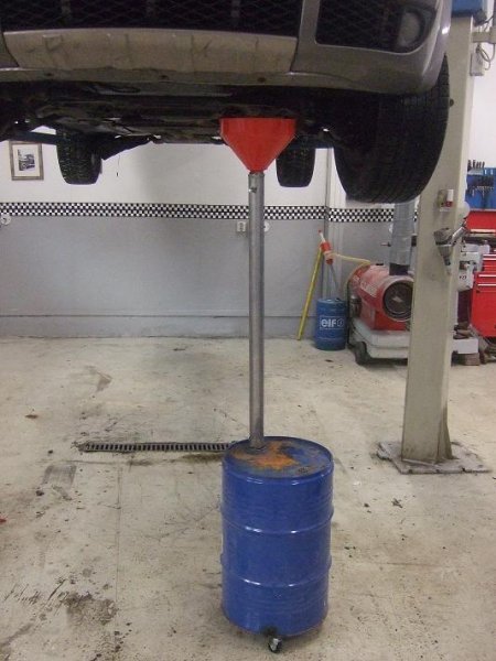

#201 Skrevet Desember 4, 2010 bra tråd har selv verktøy skapet fult av div fast nøkler, piper og skraller fra biltema, Og om man kjøper "det dyreste" fra biltema er kvaliteten veldig bra! Men tenkte å komme med et lite tips, når man skifter olje i bukk blir det fort grisete om man ikke har en skikkelig spillolje oppsamler, disse koster vel 1500-2000kr på biltema og jula. fine de.. men fort mye annet verktøy man ønsker å kjøpe for de kronene. Tok et 50 l fat , sveiset på hjul i bunn, bora hull i "korken" og satte på 51mm eksos rør med et 48 mm tredd inni for å ha teleskop virkning. sveisa på låse skrue, En stor trakt (denne er det fordel å legge litt netting oppi slik at ikke bunnpluggen forsvinner nedi dunken). Å vips så har man teleskopisk spillolje dunk for under 200spenn Er ikke helt ferdi på bilde, skal sveise på et "trillehantak" og korte ned røra noe da de er litt lange på bilde. 0 Del dette innlegget Lenke til innlegg Del på andre sider Flere delingsalternativer...

#203 Skrevet Desember 4, 2010 HVordan tenkte du deg å tømme det 50l fatet når det er tomt da? Det blir jo rimelig tungt da.. Jeg har en "orginal" slik en på 60liter.. Den er bra tung når den er full altså.. Tror ikke den er så morsom å løfte å helle med.. 0 Del dette innlegget Lenke til innlegg Del på andre sider Flere delingsalternativer...
#204 Skrevet Desember 4, 2010 HVordan tenkte du deg å tømme det 50l fatet når det er tomt da? Det blir jo rimelig tungt da.. Jeg har en "orginal" slik en på 60liter.. Den er bra tung når den er full altså.. Tror ikke den er så morsom å løfte å helle med.. Har du sett meg eller? kunne uten å anstrenge meg snudd et 200l fat oppned jeg altså men får å være litt seriøs så har jeg jaggu tenkt på dette også og det gjøres enkelt å greit med en "jokke pumpe" til 60kr fra biltema 0 Del dette innlegget Lenke til innlegg Del på andre sider Flere delingsalternativer...
#205 Skrevet Desember 4, 2010 siden jeg først er i siget kan jeg jo tipse om denne også. http://cgi.ebay.com/ws/eBayISAPI.dll?ViewItem&item=400141291604&ssPageName=STRK:MEWNX:IT kom på 300kr totalt og fungerte perfekt 0 Del dette innlegget Lenke til innlegg Del på andre sider Flere delingsalternativer...
#206 Skrevet Desember 4, 2010 Har du sett meg eller? kunne uten å anstrenge meg snudd et 200l fat oppned jeg altså men får å være litt seriøs så har jeg jaggu tenkt på dette også og det gjøres enkelt å greit med en "jokke pumpe" til 60kr fra biltema Kan snu et 200l fat jeg også, bare tomt Men pumpa er jo en grei ting.. Du slipper jo å tappe den hver dag så er jo greit nok.. 0 Del dette innlegget Lenke til innlegg Del på andre sider Flere delingsalternativer...
#207 Skrevet Desember 4, 2010 skal sveise på et "trillehantak" og korte ned røra noe da de er litt lange på bilde. Du får satse på at innholdet ikke er av "poff" karrakter da (om den har vært i bruk enda altså) 0 Del dette innlegget Lenke til innlegg Del på andre sider Flere delingsalternativer...
#208 Skrevet Desember 4, 2010 Du får satse på at innholdet ikke er av "poff" karrakter da (om den har vært i bruk enda altså) Ja, det er vel vært å nevne ja! OBS OBS!! folkens! skal dere sveise i olje fat SE TIL AT DE IKKE HAR EKSPLOSIV GASS I. DVS se til at det er tomme for alt brennbart, skru av korker å blås de skikkelig tomme for evnt gass 0 Del dette innlegget Lenke til innlegg Del på andre sider Flere delingsalternativer...
#209 Skrevet Desember 4, 2010 Funker det ikke å fylle dem helt opp med vann ? 0 Del dette innlegget Lenke til innlegg Del på andre sider Flere delingsalternativer...
#210 Skrevet Desember 4, 2010 Funker det ikke å fylle dem helt opp med vann ? jo det er jo det tryggeste 0 Del dette innlegget Lenke til innlegg Del på andre sider Flere delingsalternativer...
