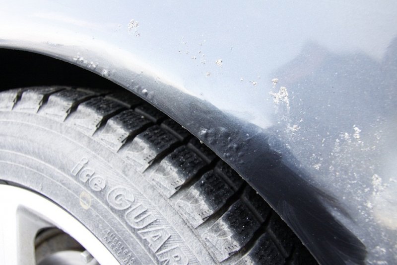

#76 Skrevet Oktober 15, 2010 Skal jaggu ta turen jeg og før det er for sent, Hvem er det best å oppsøke i nord trøndelag mon tro? Har rust på begge hjulbyer bak og sinkslipp på tak, 0 Del dette innlegget Lenke til innlegg Del på andre sider Flere delingsalternativer...
#77 Skrevet Oktober 19, 2010 Skal jaggu ta turen jeg og før det er for sent, Hvem er det best å oppsøke i nord trøndelag mon tro? Har rust på begge hjulbyer bak og sinkslipp på tak, Var innom i dag, og de målte lakktykkelsen på bakskjermene og fant at de var opplakkert, så da dekkes det ikke. Det boblene jeg har på taket er like ved listen så der trodde de det var ytre påvirking som gjorde det, og da dekkes det ikke. 0 Del dette innlegget Lenke til innlegg Del på andre sider Flere delingsalternativer...

#80 Skrevet Oktober 27, 2010 Har oppdaget bobler i lakken på både høyre og venstre hjulbue bak. Var innom Svebjørn Auto i Narvik tidligere i høst, men de nektet å se på det da de hadde mistet rettigheten for garantijobb på Audi. Var i Alta forrige uke, så jeg dro innom Alta Motor, men de nektet også å se på skaden. Grunnen deres var at de ikke hadde lakkverksted og kunne der for ikke ta bilder av skaden en gang. De ba me ta kontakt med Møller Bil Tromsø. Jeg ringte så Møller Bil Tromsø og traff på en hyggelig person på karroseriverkstedet som sa at det var bare tull at Alta Motor trengte lakkverksted for å ta noen bilder, og hvis jeg tok noen gode bilder selv og sendte på e-post kunne han skrive rapport. Bildene ble sendt på Mandag. I dag ble jeg oppringt av Møller Bil Tromsø med dårlig nytt Han lirte av seg det ene etter det andre, kun 3 års garanti på lakk, 12 års garanti på gjennomrusting, i følge bildene var hjulbuen bak opplakkert og boblene var oppstått pga dårlig arbeid. Her er svaret på e-posten som kom fra Garantiavdelingen Møller Fra: xxxSendt: 27. oktober 2010 08:11 Til: yyy Emne: VS: Rustbobler hjulbuer bak, Audi A6 Hei yyy, Ikke noen kjent sak at 4B ruster i hjulbuer bak. Mest sannynlig har dette oppstått pga sår/kutt eller tidligere reperasjon. Ikke berettiget garantisak. Med vennlig hilsen- xxx Garanti avdelingen Serviceingeniør Karosseri og Lakk Harald A Møller AS Tlf: (+47) - Dir: (+47) - Fax (+47) - * xxx@moller.no Ikke kjent sak at 4B ruster i hjulbuer bak? Rekk opp hånda alle de som har rust/sinkslipp i hjulbuer bak Møller Bil Tromsø sa riktig nok at jeg kunne komme innom slik at de kunne ta en nærmere titt på bilen og måle lakk dybde, så alt håp er ikke ute. Hva bør ca lakkdybde på hjulbuer være på hvis de er orginal? 0 Del dette innlegget Lenke til innlegg Del på andre sider Flere delingsalternativer...

#83 Skrevet April 24, 2011 Så denne tråden da jeg kjøpte bilen min, 1999 avant reg. 31.12.98, og reagerte kjapt: Ringte Møller Bil Skadesenter på Kaldbakken i august, fikk meg time i november. På det tidspunktet hadde jeg allerede snakket med en lakkerer som selv eid en 4B, og derfor var kjent med problemet med takrailsene, samt nedsidene av dørene. I tillegg hadde jeg skader øverst i hjulbuene begge sider foran, samt noe helt nederst på hjulbuene bak begge sider. Fikk et par hint om at bilen var gammel - men jeg gjorde de oppmerksom på at garantitiden er 12 år, og at den ikke gikk ut før 31.12.10. På besiktigelsen ble jeg forklart at fra fabrikkens side ble rust i hjulbuene sjelden vurdert som gjennomrust, her måtte man regne med slitasje. Taket var uproblematisk, det tok de. Dørene var mer tricky, ettersom jeg også hadde en stor avskalling av lakk midt på det nedre panelet (under lista) på passasjerdøra. Det var likevel mye som tydet på at skadene ellers på dørene var gjennomrust, slik at det i hvert fall var grunnlag for å sende inn til vurdering hos fabrikken. Igjen ble det nevnt at bilen var gammel, og igjen minnet jeg om at garantitiden var 12 år... Fikk så beskjed om at time ble booket til januar - og dersom jeg ikke hørte noe, var alt ok. Og jeg hørte ingenting, og alt var ok. Fikk lakkert fra lista og ned på begge fordørene, samt høyre bakdør - venstre bakdør var lakkert opp, og falt da utenfor garantien. Taket ble lakkert i sin helhet, inkl. listene langs railsen. Etter hva jeg forstår er det her problemet sitter, de ligger bare i et spor og dekker over noe som Audi nå innrømmer er en dårlig sveiseskjøt. For egen regning skiftet jeg forskjermer og fikk disse lakkert opp - dyrt, men jeg angrer ikke nå. Angrer derimot på at jeg ikke var oppmerksom på bakluka, som nå har fått nyte salt og minimalt med vask. Klassisk rose på gang der, samt enkelte småpunkter rundt om. Hvorvidt disse egentlig er gjennomrust eller sinkslipp er jeg derimot ikke sikker på, men jeg får heller bare akseptere at jeg eier en gammel bil... 0 Del dette innlegget Lenke til innlegg Del på andre sider Flere delingsalternativer...

#87 Skrevet Juni 5, 2011 Noen som har peiling på hvordan det ser ut for min del? Har oppdaget dette på bilen min. Ser man inn i "sprekken" mellom lakken og ruta har det kommet en del rust, og bobler godt ovenfor. 0 Del dette innlegget Lenke til innlegg Del på andre sider Flere delingsalternativer...
