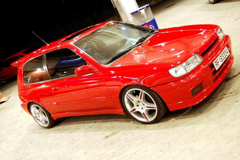

Her er f.eks. en bil jeg har lagt 50-50 på.
http://i6.photobucket.com/albums/y227/shalakala/DSC_0095.jpg
