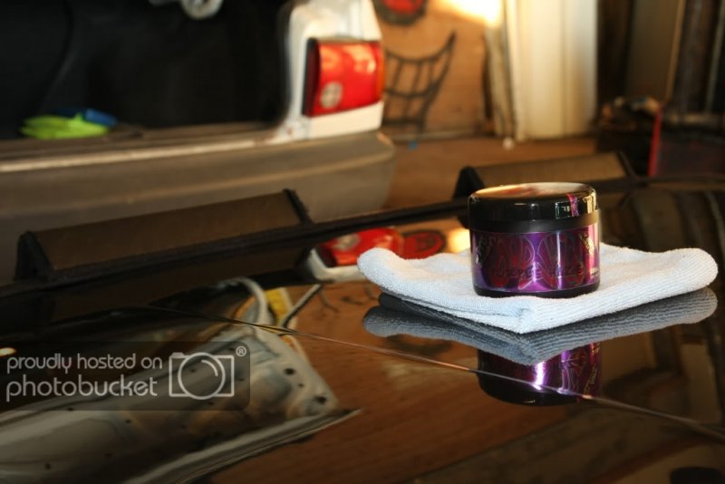

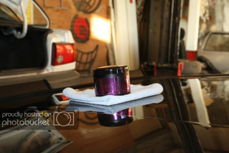

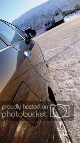

Noen bilder av Meguiar`s Mirror Glaze #26 Hi Tech Yellow Wax, de jeg har i farta!
Bare jeg får alle sakene nå, så er det tid for å prøve seg litt med bilpleie igjen;) Men blir Meguiars #66 litt for grov å polere med før jeg har på voksen, eller duger den fint? Tenkte å ta en runde med Meguairs #85 der det trengs (nederst på dører og rumpa på bilen) - hvis det i det hele tatt trengs, for så å gå over med #66 som sagt, og deretter Dodo Juice Purple Haze PRO Soft Wax. Hvis #66 er for grov, blir denne å bruke før jeg bruker noe som er finere, isåfall.

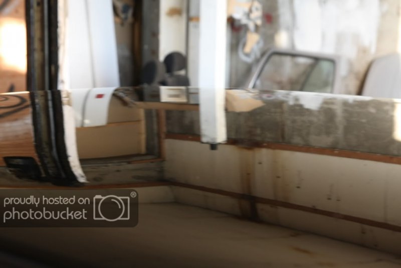

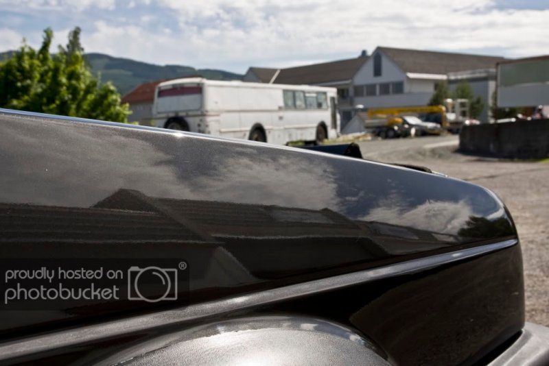

Edit: Har jo dette bildet enn så lenge:

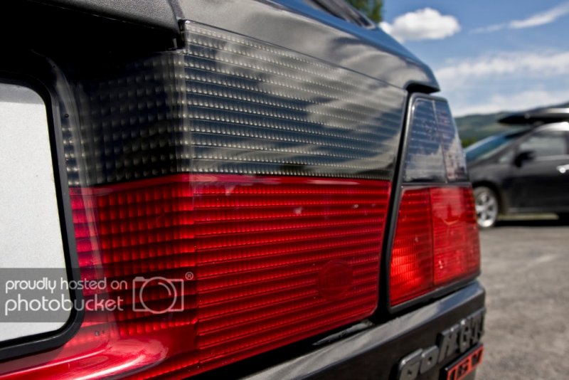

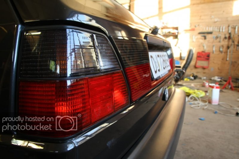

Voksen er også meget fin å bruke på baklyktene og refleksplata, synes jeg - blir "våt-look" der også:
Obs: Jeg ber ikke om solbilder for å "ta" deg, men heller se hvor bra du har fått det til og evt komme med flere tips. :)
Voks på lykter og refleksplate er en god ide, du kan også gå over plastlykter generelt med polish og maskin. Jeg gjør stort sett det på alle plastlykter jeg har innom garasjen, med bra resultat.
Du skal lete etter hologrammer, du:evil: Hehe, neida - ser den. Skal fikse noen bilder etterpå.
Men forslag/anbefalinger til et bra sluttprodukt som fjerner hologrammer litt mer effektivt enn Meg #66 taes også imot med takk.

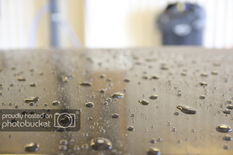

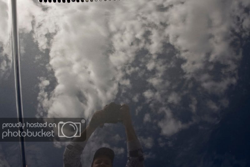

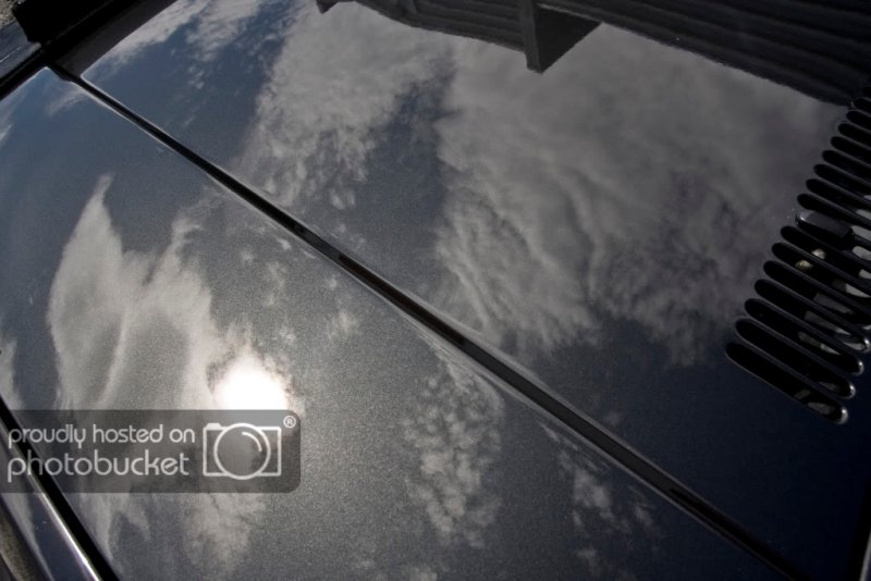

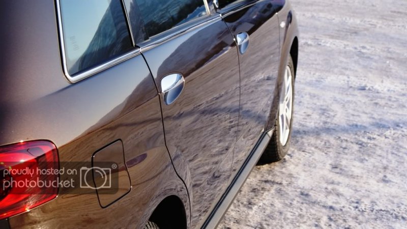

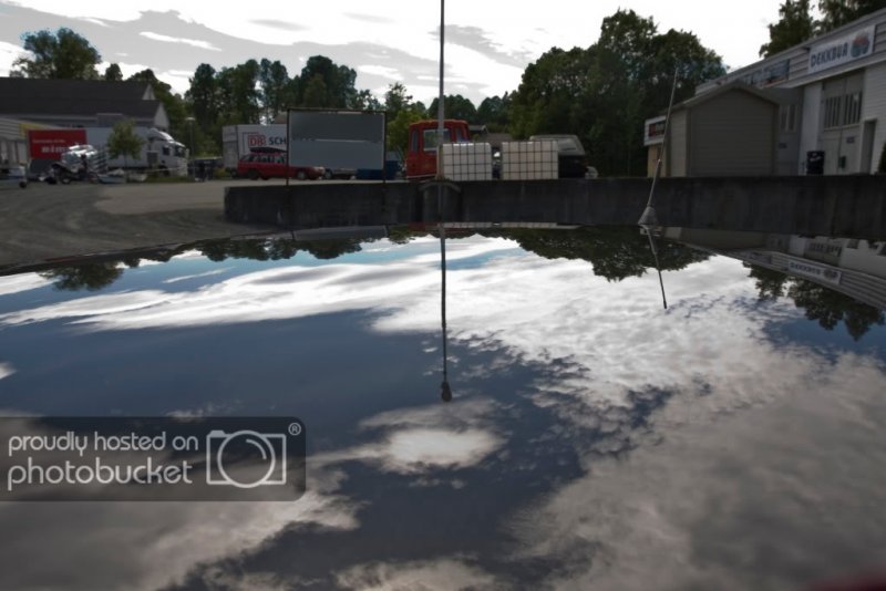

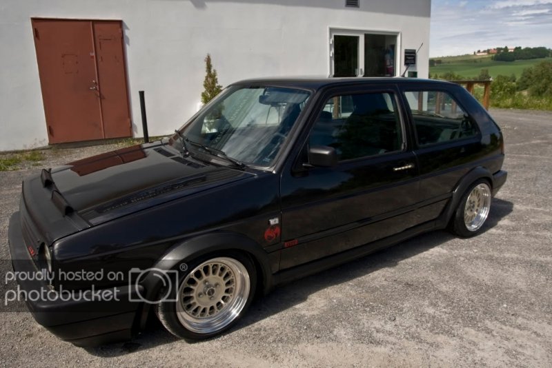

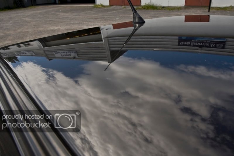

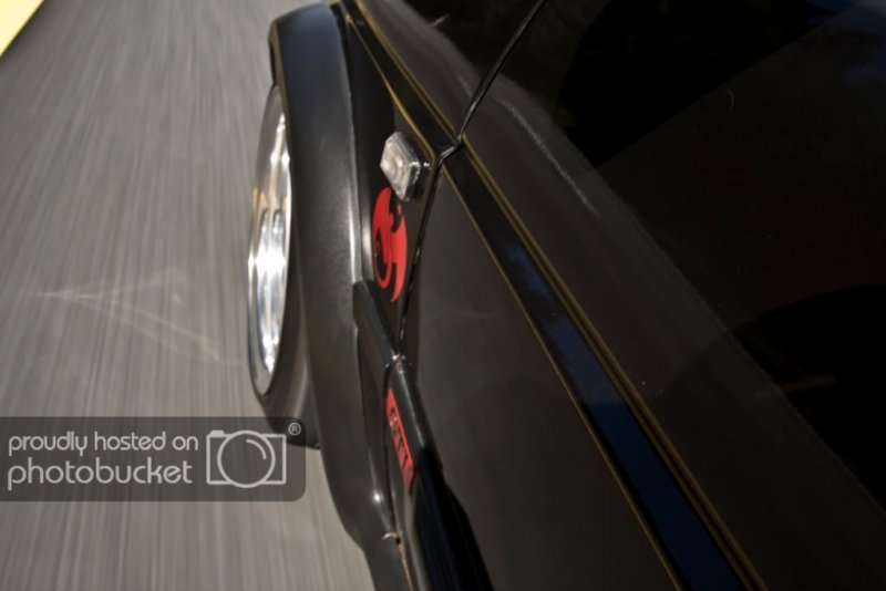

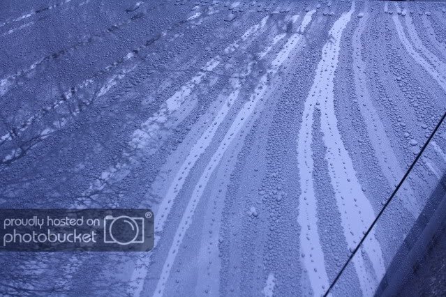

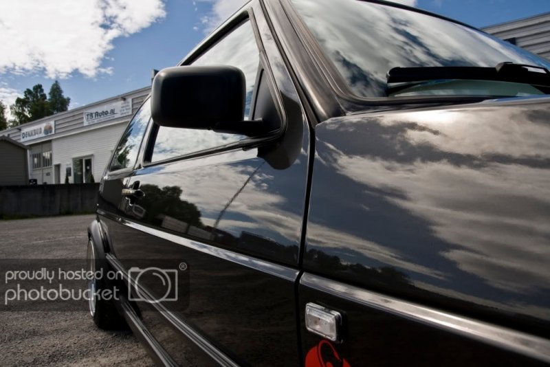

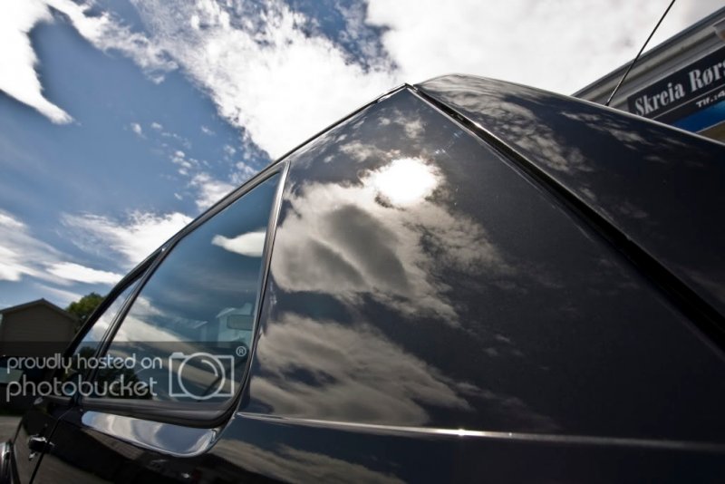

Da kommer det noen bilder tatt i sola etter en lett spyling av bilen (og tørk, selvfølgelig).

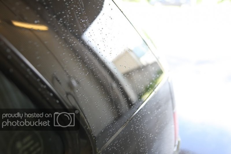

Først "vannskrekk"-bilder:

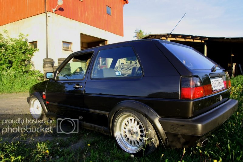

Tørket:
Syns dette såg meget bra ut jeg, Mads! :)

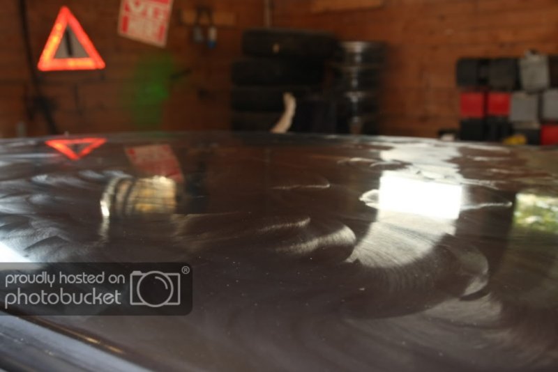

Når det gjelder bildene dine ser det rimelig bra ut, men jeg syns jeg ser swirls både på c-stolpen på førersiden og høyre forskjerm. Mulig det er bare produktrester, eller hva syns du selv?
Ser også du har spurt om små pads til 50(?)mm bakplate? Der bruker jeg 4" pads fra Cyclo, gul, orange og grønn.
Meg's #66 har jeg ingen erfaring med, men #205 har jeg brukt endel og den på gul megs feks er en finfin hologramkiller. Selv bruker jeg Menzerna PO85RD på grønn cyclo og hvit CCS nå.
