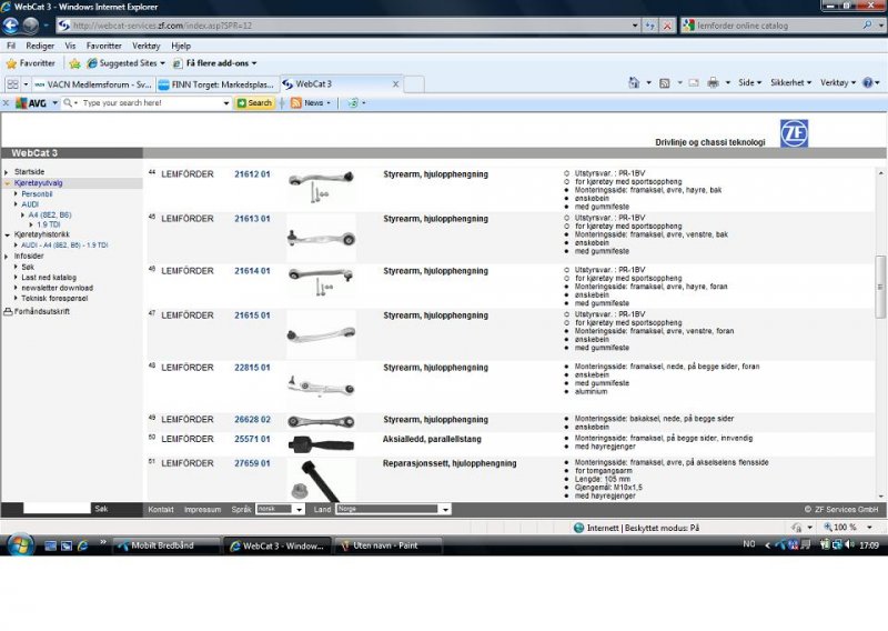

#41 Skrevet November 20, 2010 Og senka biler skal ha andre øvre bærearmer, men det er kanskje folk klar over.. Er det slik at biler med orginalt sportsunderstell har andre øvre bærearmer? 0 Del dette innlegget Lenke til innlegg Del på andre sider Flere delingsalternativer...
#42 Skrevet November 20, 2010 (endret) Jepp, iflg denne sida skal de ha det, og verkstedet ved siden av oss har også vært borti dette flere ganger, samt at man bør bytte til disse ved senking av biler uten org. sportsunderstell, pga hjulvinkler! Jadda, det bildet ble bra http://webcat-services.zf.com/index.asp?SPR=12 Bla deg fram her,lett og bruke! 0 Del dette innlegget Lenke til innlegg Del på andre sider Flere delingsalternativer...
#43 Skrevet November 25, 2010 Etter 183 000 km med originale lenkearmer, hvorav ca 100 000km med coliovers, må jeg nå bytte. Er det noen som kan bekrefte at det faktisk ER forskjell på lenkearmene til A4 med originalt understell og med sportsunderstell (S-line). Spurte på delelageret til Audi her i byen om forskjellen mellom standard og sportsunderstell, uten å bli særlig klokere. Skal riktignok ha det på en Passat, men A4 og Passat 3BG har samme forstilling. Om lenkearmer til S-line gir meg bedre hjulvinkler, så velger jeg selvfølgelig det. Hvilket fabrikat bør man så velge? Har sjekket pris på Lemförder hos Bilextra og på originalt hos merkeforhandler. Det billigste ble faktisk det originale. 0 Del dette innlegget Lenke til innlegg Del på andre sider Flere delingsalternativer...
