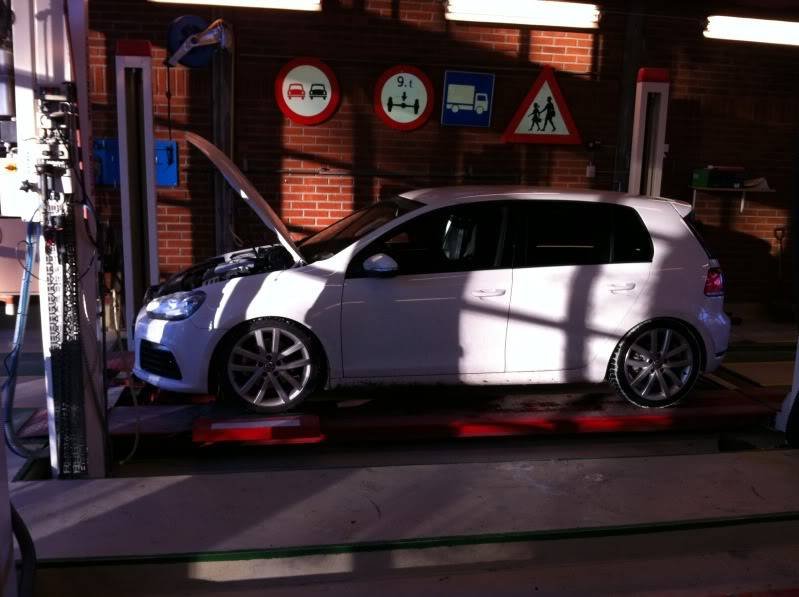

En liten oppdatering av min bil og senk (kopiert direkte fra min tråd):
Da har jeg vært hos statens vegvesen fått dommen ang senken.
Kort fortalt er dette et Eibach Pro Street justerbart senkesett med tüf papirer etc på cd, så det var bare for meg å få det montert dette på bil og printet ut det riktige settet fra cd´n. (her er forøvrig tüf på alle bilmerker og sett)
Så settet ble montert for en stund tilbake, og har da kjørt med det i en høyde på 340 mm foran og bak (senter hjul/skjermkant) hvilket som er det "høyeste" innenfor godkjenninga i tüf på dette settet.
Kjørt med dette noen uker for å bare få det til å "sette" seg (sikkert ikke noe stort behov for det men)
Deretter justerte jeg den ned til det absolutt laveste godkjente høyde i henhold til tüf,(320mm) tok en 4-hjulskontroll og en lyssjekk med calibrering av xenon lys.
Målte også høyden selv, og så at denne var under 11 cm til laveste faste punkt under bil (nesten 10cm) :o
jaja tenkte jeg men det er da innenfor høyde på justeringsmuttere på dempere/fjører etc..
Så vel fremme til visning i dag kjørte jeg bilen inn med solfilm på siderutene foran - orange parklys - og en høyde lavere enn 11 cm.
Kontrolløren målte høyde under bil, opp til flere steder, men han sa ingenting, så sjekket han dempere og fjører og nr på disse, målte høyde på festebolt i demper og til nedre fjærmutter foran. Målte forøvrig ingenting bak.
Også sa han: ja men dette så greit ut det. : smil : og jeg ble glad for det.
Så da blir vognkort levert i morgen og nytt utstedt om noen dager.
Og for en utrolig god følelse og ha en bil som er godkjent.
Men en ting som er litt merkelig er at han målte ikke høyde fra senter hjul til skjermkant for å sjekke at det stemte overens med 4-hjulskontrollpapirene og tüf, og jeg fikk bli med å se på det han skulle fylle inn i vognkortet og skrev da bare "Godkjent med Eibach senkesett (og typenr)", så da har jeg litt tøyler og gå på dersom han ikke har skrevet inn de målene som står i tüf i etterkant da... :confused:
Får se når vognkortet kommer :)
Også et stemningsbilde:
