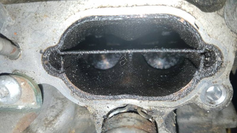

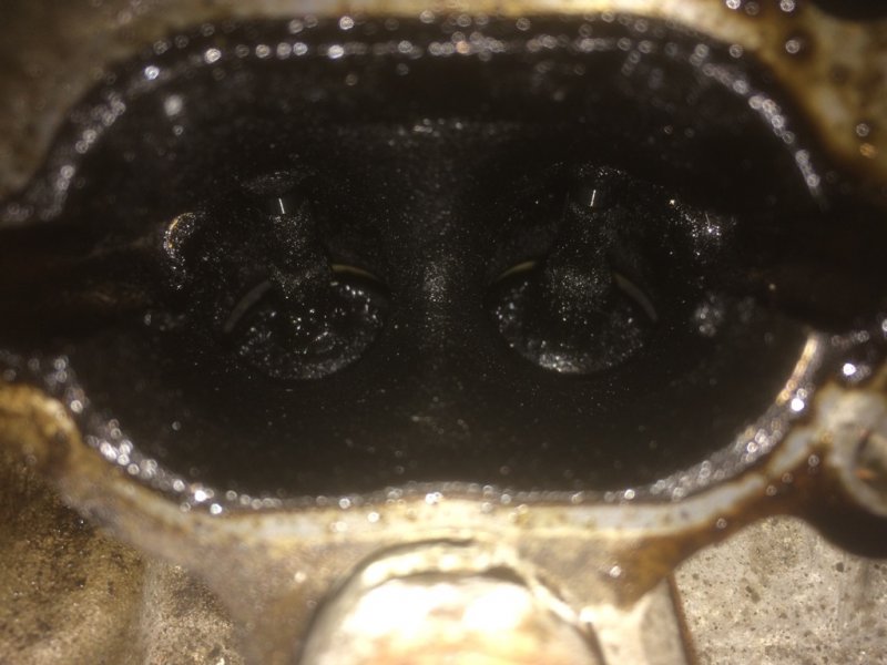

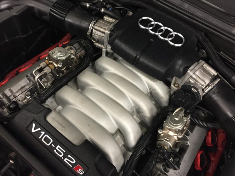

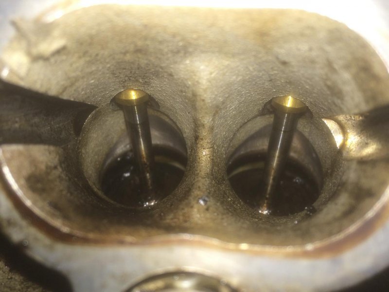

#183 Skrevet Januar 14, 2016 Hadde inne en slik bil denne uka, på tide med en rengjøring her gitt. Mer manglet det nok masse effekt. Bilen hadde gått 120 000km. 0 Del dette innlegget Lenke til innlegg Del på andre sider Flere delingsalternativer...
#184 Skrevet Januar 14, 2016 (endret) Hadde inne en slik bil denne uka, på tide med en rengjøring her gitt.Mer manglet det nok masse effekt. Bilen hadde gått 120 000km. Har du litt info på hvordan jobben ble gjort med å renes innsuget? 0 Del dette innlegget Lenke til innlegg Del på andre sider Flere delingsalternativer...
#185 Skrevet Januar 14, 2016 (endret) Hadde inne en slik bil denne uka, på tide med en rengjøring her gitt.Mer manglet det nok masse effekt. Bilen hadde gått 120 000km. . Har du litt info på hvordan jobben ble gjort med å renes innsuget? Litt yrkeshemmeligheter må man få ha. 0 Del dette innlegget Lenke til innlegg Del på andre sider Flere delingsalternativer...
#186 Skrevet Januar 14, 2016 Så det sto en s8 inne der ja.... 0 Del dette innlegget Lenke til innlegg Del på andre sider Flere delingsalternativer...
#187 Skrevet Januar 14, 2016 (endret) Litt yrkeshemmeligheter må man få ha. Da må jeg spørre hva en slik jobb koster i stede å få gjort? 0 Del dette innlegget Lenke til innlegg Del på andre sider Flere delingsalternativer...
#188 Skrevet Januar 14, 2016 er det ikke "bare" å bruke bremserens/forgasser rens? Evt pass på at ventiler er lukket og bruk en slags våt støvsuger som suger opp driten. 0 Del dette innlegget Lenke til innlegg Del på andre sider Flere delingsalternativer...
#189 Skrevet Januar 14, 2016 er det ikke "bare" å bruke bremserens/forgasser rens? Evt pass på at ventiler er lukket og bruk en slags våt støvsuger som suger opp driten. Må nok ha litt andre kjemikalier enn det for å få bukt med dette. 0 Del dette innlegget Lenke til innlegg Del på andre sider Flere delingsalternativer...
#190 Skrevet Januar 14, 2016 Hadde inne en slik bil denne uka, på tide med en rengjøring her gitt.Mer manglet det nok masse effekt. Bilen hadde gått 120 000km. Hva er de svarte strekene mellom innsugskanalene på venstre sylinderrekke på det nederste bildet? Er innsuget delbart? 0 Del dette innlegget Lenke til innlegg Del på andre sider Flere delingsalternativer...
#191 Skrevet Januar 14, 2016 Litt 98 oktan løsner nok opp driten... Innsuget er delbart vel, men ikke der! Du ser den ene bolten på bildet. 0 Del dette innlegget Lenke til innlegg Del på andre sider Flere delingsalternativer...
#192 Skrevet Januar 15, 2016 Uten at jeg var der når dette ble utført så er det jo noken flaps inne i innsuget disse møter noen plater i innsugskanalen, og jeg mener de går i de sporene. Dette er en kurrant men tidkrevende jobb, og det går en lang dag på dette. Ring for tilbud på pris. 0 Del dette innlegget Lenke til innlegg Del på andre sider Flere delingsalternativer...

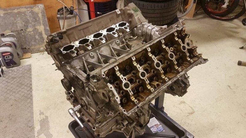

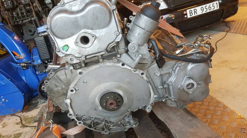

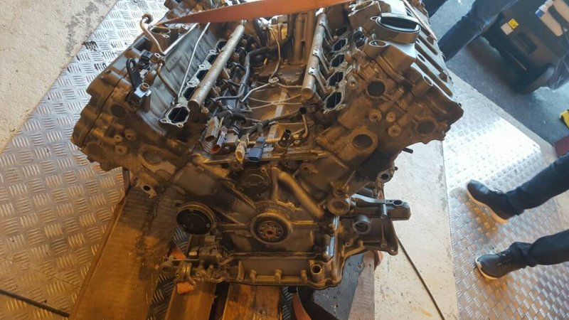

#193 Skrevet Juni 29, 2016 Nå skal den gamle blokka bli bord. Hvis det er noen som kunne vært interessert i noe deler så skrik ut. Sent fra min SM-G930F via Tapatalk 0 Del dette innlegget Lenke til innlegg Del på andre sider Flere delingsalternativer...
#194 Skrevet Juni 29, 2016 Det blir et stilig bord i det minste 0 Del dette innlegget Lenke til innlegg Del på andre sider Flere delingsalternativer...
#195 Skrevet Juni 29, 2016 Det blir et stilig bord i det minste Med lufting 0 Del dette innlegget Lenke til innlegg Del på andre sider Flere delingsalternativer...

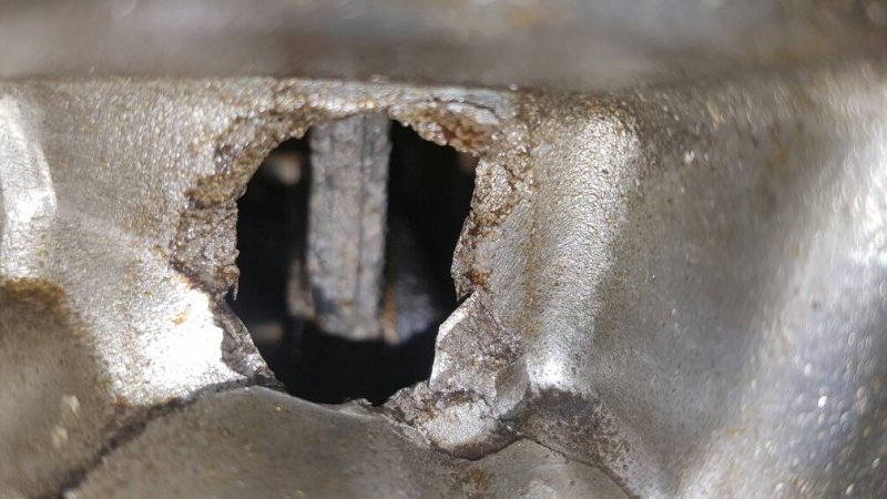

#196 Skrevet Juli 1, 2016 Ja, kunne vært veldig interresert i blokka Hypp på V10 bord jeg og! Er det kun sylinder nr.1 som har gått? Blir spennende å høre hva som har skjedd når motoren nå skal demonteres. Om det er slitasje på rådelager, bøyde eller knekte ventiler, tretthetsbrudd på råden eller ventilene, eller hva det nå enn er. Så jo ikke ut som det var så ille med koks der! 0 Del dette innlegget Lenke til innlegg Del på andre sider Flere delingsalternativer...

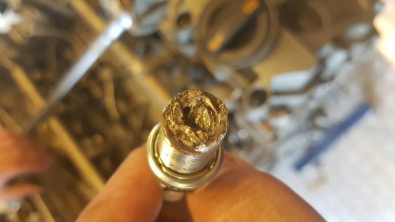

#197 Skrevet Juli 12, 2016 Slik så pluggen på sylinder 6 ut. Første på høyre bank sett forfra.😕 alle andre var fine. Sent fra min SM-G930F via Tapatalk 0 Del dette innlegget Lenke til innlegg Del på andre sider Flere delingsalternativer...

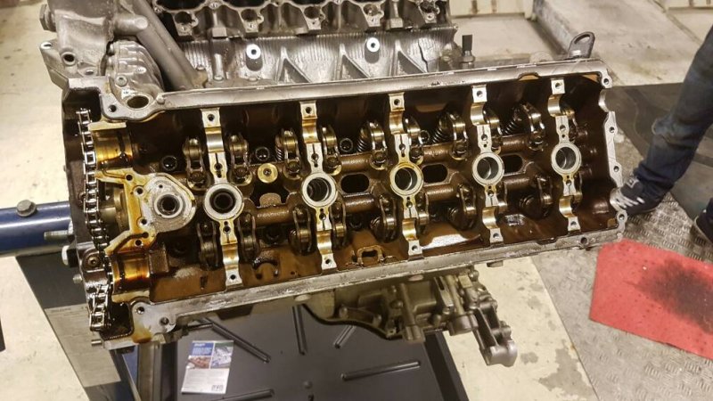

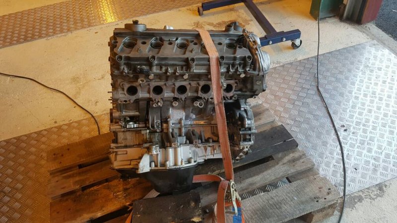

#198 Skrevet August 4, 2016 Noen steg nærmere V10 kaffebordet. Går veldig fort når det er samme torx på nesten alt. Sent fra min SM-G930F via Tapatalk 0 Del dette innlegget Lenke til innlegg Del på andre sider Flere delingsalternativer...
#199 Skrevet August 4, 2016 Hva med å ta det enda lenger? Lage noe ala http://newatlas.com/espresso-veloce-machine/26830/ 0 Del dette innlegget Lenke til innlegg Del på andre sider Flere delingsalternativer...
#200 Skrevet August 4, 2016 gleder meg å se det ferdig. jeg holder faktisk å lager et v6(ja bare v6) bord nå. lakkerte blokk,råder og stempler nå og venter på tørk så er det bare å skaffe glassplate 0 Del dette innlegget Lenke til innlegg Del på andre sider Flere delingsalternativer...
