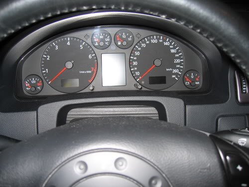

Før montering. Løsnet plastdeksel over ratt. Bak der skjultes 2 skruer.

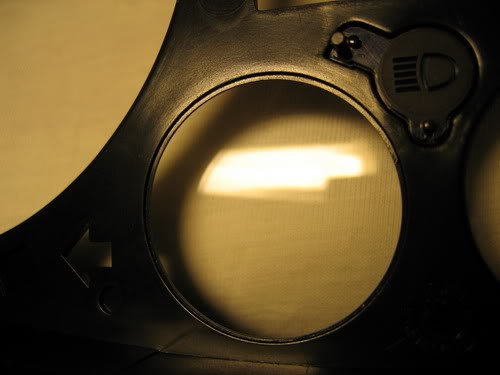

Bilde av et av hullene til små ringer. Her måtte jeg skjære kantene litt, grunnet at ringene var litt for store. Dere ser den kanten som jeg måtte skjære nesten helt inntil. Her gjorde jeg også noe som jeg ikke skulle, legge fettfingre på glasset. Det var nesten umulig å få fjernet igjen. De store ringene måtte klemmes litt sammen for å komme inn i instrumentet.

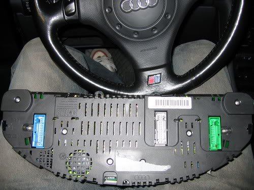

Her ser dere baksiden av instrumentet. Var mange klips rundt om instrumentet, 4 klips i langs buen/topp, 2 i bunn, 2 på siden og 2 torx skruer bak på instrument som måtte løsnes før fronten delte seg. Har noen fått at bare frontglasset? (Dette skulle ikke gjøre i bruksansvisning iallefall)

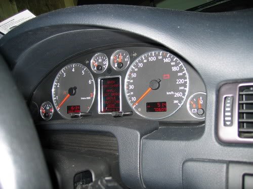

Etter montering. Ser bra ut, men noe ble ikke helt bra. Litt rot med superlim, litt hvitt rundt kanten til ringene(lim mot svart plastikk), litt merker etter fingre og slikt på innsiden av glass. Men dette er noe man kun ser i meget godt lys!
Alt i alt veldig fornøyd... men tok endel tid. Spesielt det med skjæring med liten tapetkniv rundt alle 4 småhullene for å få ringene til å passe.

I løpet av natten og dagen har tydeligvis limen eller noe gasset seg, og lagt igjen en grå hinne på plexiglasset, og på alle plasser der jeg har holdt fingeren for å presse opp ringene så de skulle limes fast. Meget merkelig heile greia. Lot seg ikke vaske av med noe kjente vaskemiddel....
Så nå er jeg på utkikk etter nytt frontdel til instrumentet, og gleden av å kaste de forbannede ringene til helvete!
