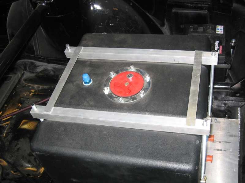

Det er lenge siden jeg satt i bensintanken, men det er gjort om igjen fordi jeg ikke ble helt fornøyd første gangen.

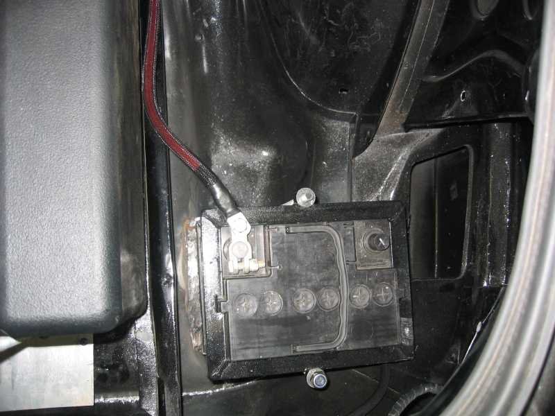

Endelig strøm i bilen (ikke det at det er nødvendig enda, men..): eek :

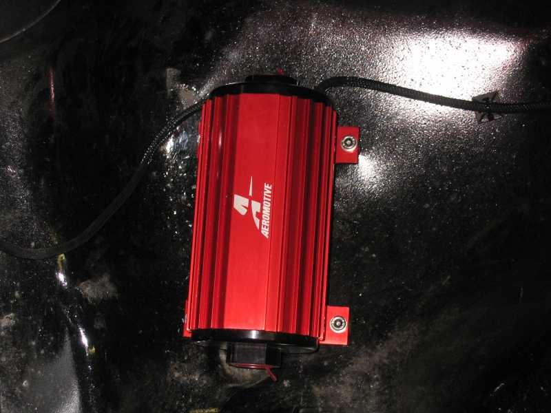

Da venter vi bare på bensinslanger og koblinger som er bestilt, så har vi bensin i orden. Mest rydding i kveld: bråk :

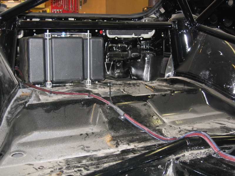

et par spm.. ser du har bensintank inne i coupen uten noe form for skillevegg. er det helt trygt? (slev om det er fuelcell?)

Fuelcell'n må være i gasstett rom skilt fra mennesker i bilen for å få vognlisens. Foreløpig er jeg ikke bekymra, men den skal lukkes inn m tiden.
