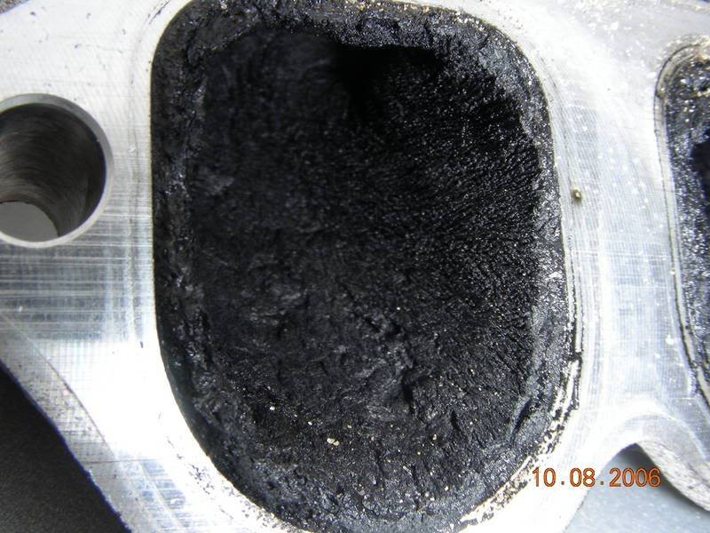

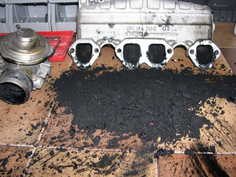

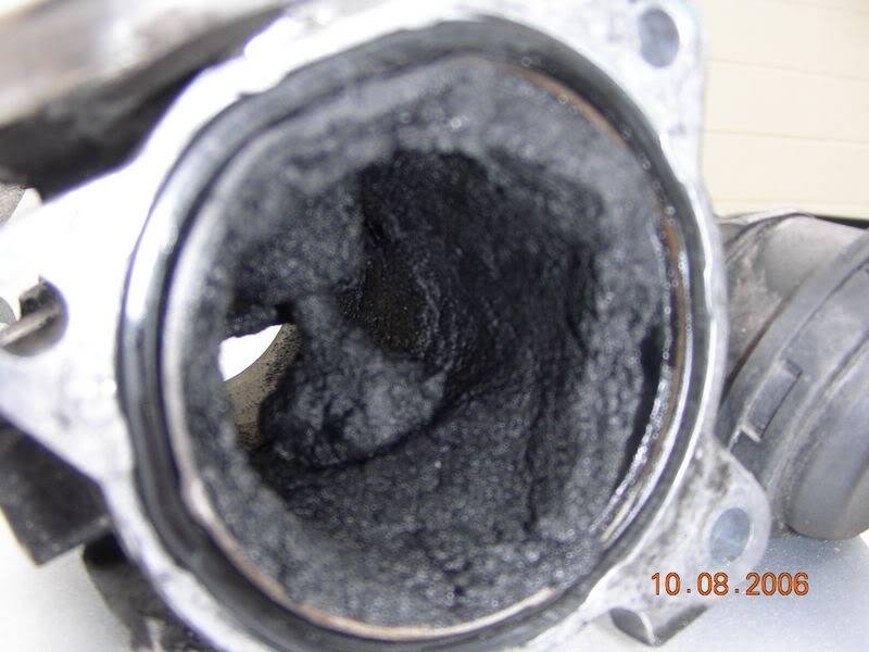

#19 Skrevet Oktober 10, 2006 Eieren av denne motoren blokkerte EGR etter rengjøring av innsug... Er det forresten EGR-ventilen som ligger på venstresiden der? 0 Del dette innlegget Lenke til innlegg Del på andre sider Flere delingsalternativer...
#20 Skrevet Oktober 10, 2006 Eieren av denne motoren blokkerte EGR etter rengjøring av innsug... Er det forresten EGR-ventilen som ligger på venstresiden der? Det bildet der er vel en MEGET god grunn til å blokkere EGR-ventilen I mine øyne ser det ut som EGR-ventilen som ligger til venstre der ja...... 0 Del dette innlegget Lenke til innlegg Del på andre sider Flere delingsalternativer...
#21 Skrevet Oktober 10, 2006 Å dæven.. det der så ikke mye bra ut. Skjønner litt mer av poenget nå! 0 Del dette innlegget Lenke til innlegg Del på andre sider Flere delingsalternativer...
#22 Skrevet Oktober 10, 2006 Dammnit! Det der så ille ut. Hadd evært interessant med litt mere detaljer rundt den bilen det innsuget kommer fra. Alder, kjørelengde osv for nysjerrighetens skyld. 0 Del dette innlegget Lenke til innlegg Del på andre sider Flere delingsalternativer...
#23 Skrevet Oktober 10, 2006 120000miles, ca 190 000 km ? ca 2000mod 1.9Tdi 90hk. ALH. Her er en annen med samme motor: 0 Del dette innlegget Lenke til innlegg Del på andre sider Flere delingsalternativer...

#25 Skrevet Oktober 11, 2006 I dag har eg hatt av innsuget, gort det reint og vaska det i bensin.... Såg ikkje so bra ut inn i der nei.... ikkje so mykkje som på bildet over.... Men hadde vel ei go toppa hand med sot.... Løste i fra og blokerte EGR ventile. sette ei plate i mot der det gpr inn på innsuget.... har ikkje prøvd bilen nåke spesielt etter på..... før denne opprasjonen rauk bilen veldig.... Passat 1,9 tdi 110Hk 1999mod 170 000km 0 Del dette innlegget Lenke til innlegg Del på andre sider Flere delingsalternativer...
