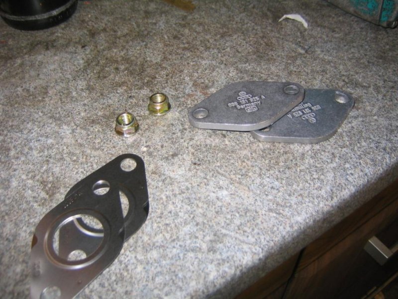

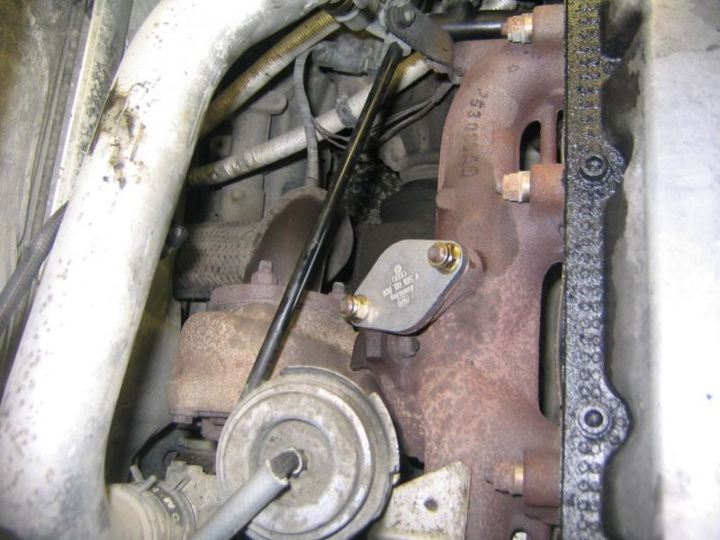

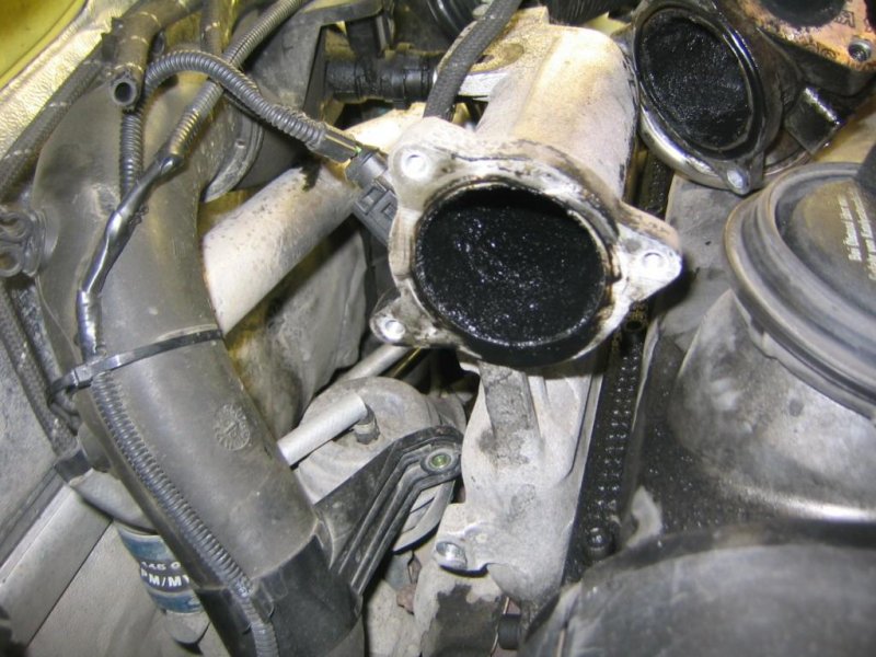

Fikk delenr på delene jeg trengte av Petter.. Kjøpte på Møller for 200kr med rabatt. Blenda alt på caddy'n og gjorde reint innsug og røret inn på innsuget... Det hjalp greit ja.. Soter mindre å :)
Det var bedritent ja.. Men ble så fint atte :D Fint når ting ser orginalt ut med delenr å hele pakka..heh
Skal få laget et rustfritt rør isteden for den "ventilklumpen" som sitter der..

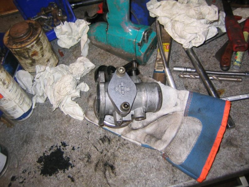

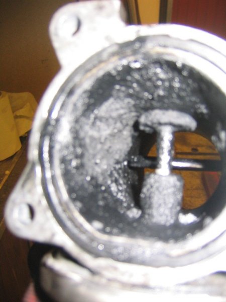

Nå har jeg testet bilen, og det virker så langt mye bedre enn før. Har ikke fått noen feilmeldinger, og jeg slipper å bruke 3800 på ny egr-kjøler. :)
Jeg var sikker på toppakningen var gått, så jeg hadde kjøpt inn pakningsett og begynt på jobben da jeg fikk tips om å sjekke egr-kjøleren. Trykktestet den og den lakk som bare det. Koblet vannslangene til denne sammen, og laget blindlokk av rørflensene til egr-røret. Hadde innsuget av og rengjorde det også, -kunne sikkert asfaltert en kvadratmeter av gårdsplassen med det jeg fikk ut...
Det jeg merker under kjøring er mye bedre respons, mindre svartrøyk, og en irreterende kvinelyd som har vært der ved mellomgass er nå helt borte!:)
Så til alle som lurer på å fjerne dette på sin bil, -Få det gjort! Egr er djevelen!
