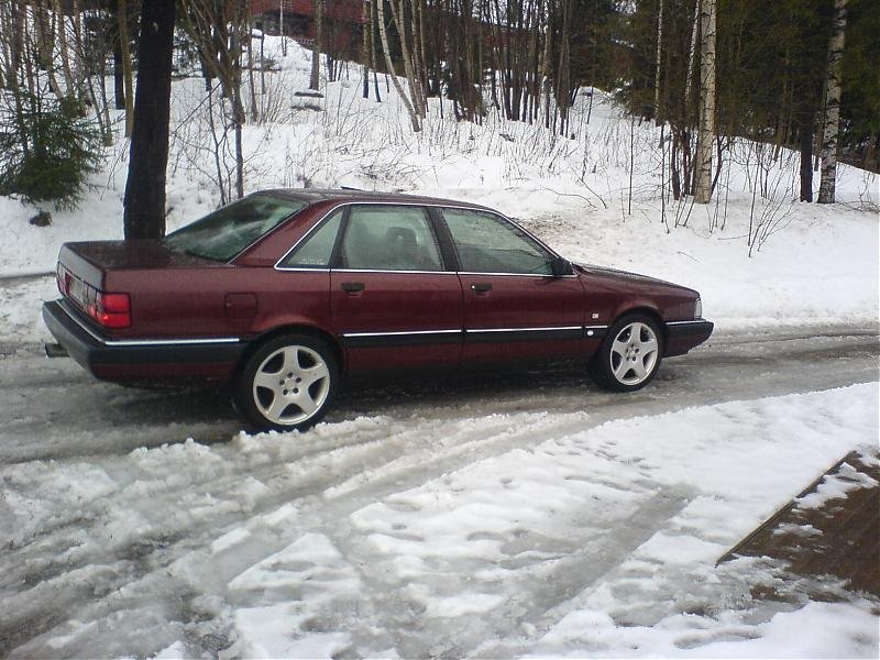

Få et skikkelig bilde fra siden av bilen din når den står flatt mikkel med H&R og før du fikk på fjører i det hele tatt. Må se hvordan din er med 40-40 H&R.
Skal se hva jeg finner..
Noe sånt..Dårlig førstebilde.. Men den er tydelig lavere..
Siden det er 55/35 sett Kristian har satt på V8'en så tror jeg 60/30 vil bli noe mere riktig for meg :D Eventuelt 65/35. Må se litt mere først, også vil jeg ha hit demperene før jeg kjøper fjører. :)
Siden KAW tydligvis har 55/35 og 65/40 sett bare (som jeg kan finne nå) så lurer jeg på å prøve med 65/40.
