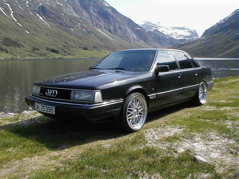

Ja mulig det da. Din virker litt sliten bak ja..Se her feks..
DRØMMEFELGENE MIN! Men blir nok Rial Nagaro 9x19" istede, da de er litt billigere.
Men har du 40mm senk bak, og 65mm fremme, eller motsatt? Ser jo nesten motsatt ut :P
