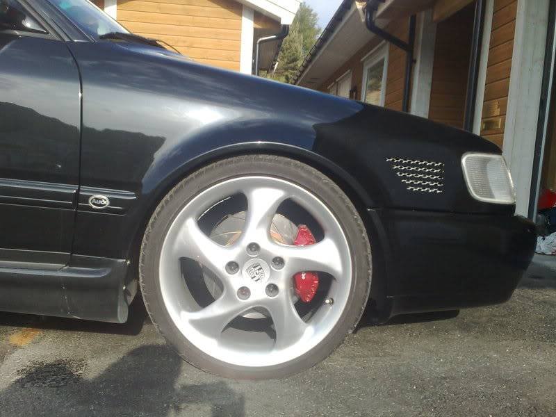

Og forresten, jeg tok et dårlig bilde for 3min siden for illustrasjonens del :)
Ble nye felger i samme slengen også gitt..
blei good shit det der :):):)

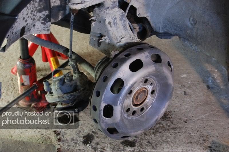

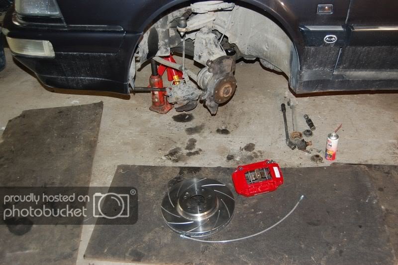

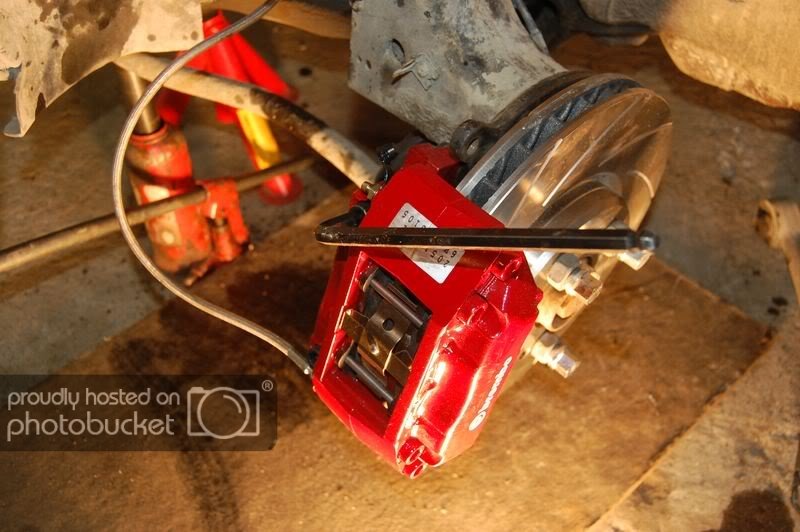

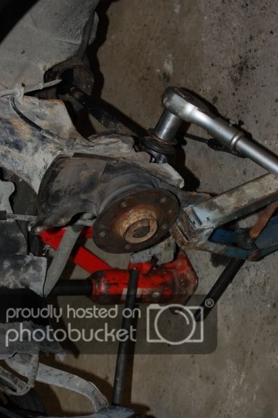

Ble tatt noen bilder under montering av nye bremser også..

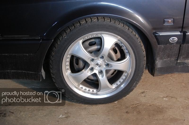

Slik så det ut med ufo, god plass til brems og felg :)

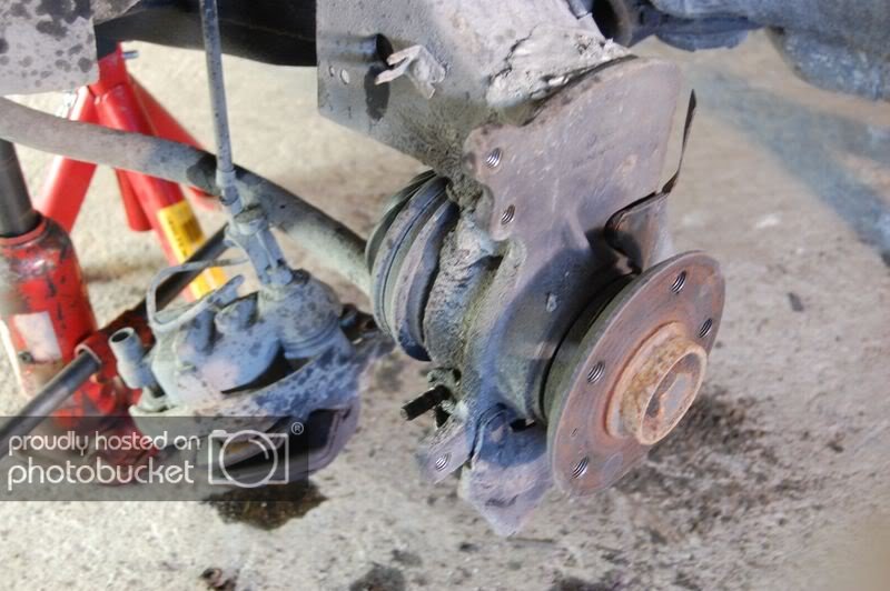

Selv om det egentlig ser ut som det fortsatt står felg på her..
Begynner å minke..

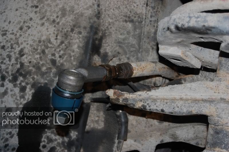

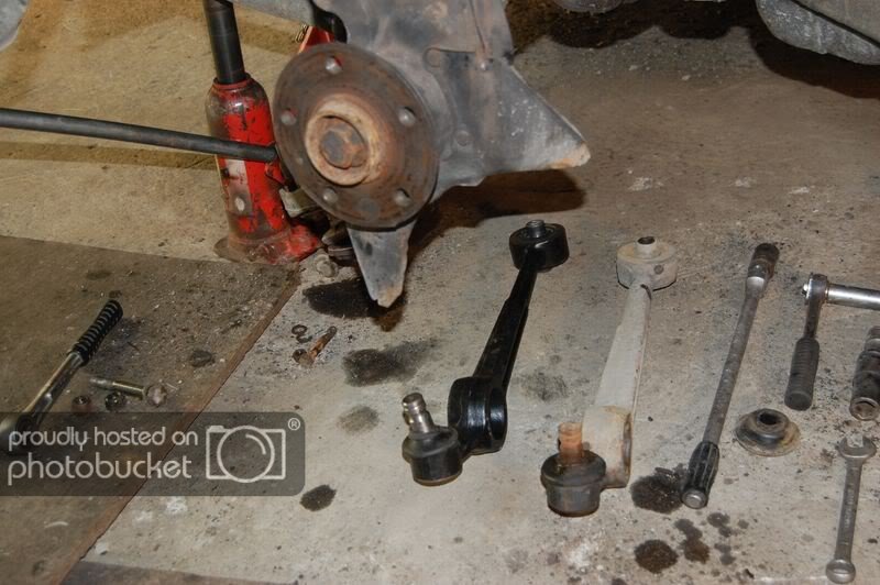

Bytta en del annet når en først var inni der å rørte litt.. Endeledd..
Og ny bærearm
kommer på plass..

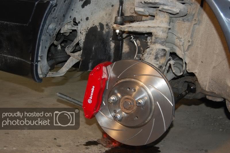

Her begynner moroa :)
Oi oi!! Nærmer seg!!
Grrrrr :D

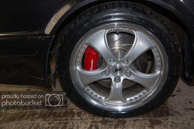

Vel.. Noe mindre enn 17" går rett og slett ikke på, for på "kantene" på kalipperne så er det ikke plass til mer enn to flatbanka fluefittehår ut til felgen..

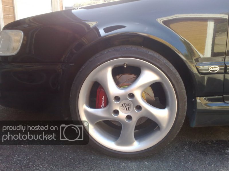

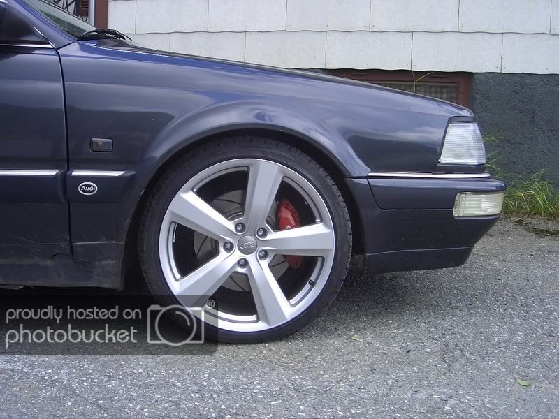

Og til slutt..

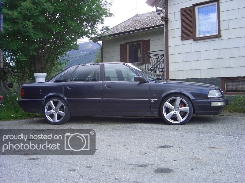

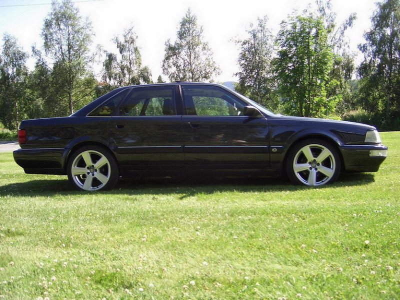

Før.. med 18" hjul og ufo-bremser..
Nå.. med 19" hjul og nye bremser..
