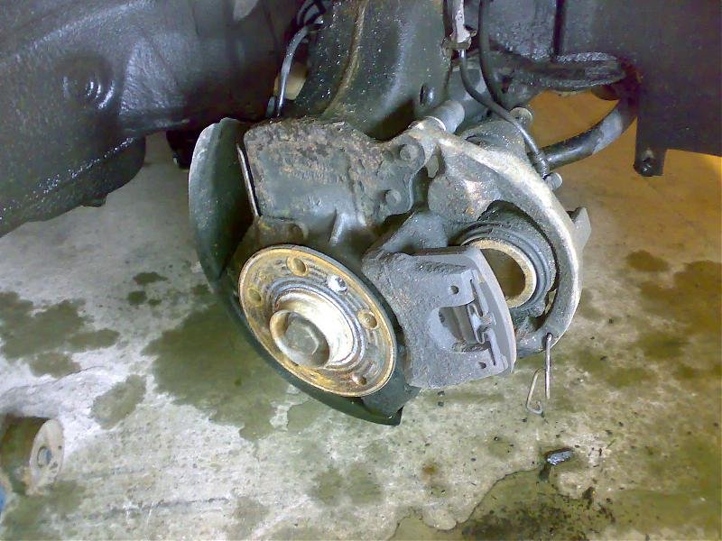

Heh..Kanvel ikke ta lange tia å montere? Bare å rive av UFO'n og braketten (og kaste den så laaaaaangt som mulig) og smekke på nytt...Også lufte litt, så tut å kjøre..og BILDER!

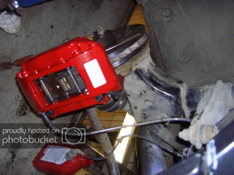

Men jeg åpner alle eskene med kalippere og skrur på brakettene med fingrene, slik at de vertfall kommer på rett vei.
Det er ganske lett å gjøre feil her, og prøving/feiling vil fort ta litt tid, siden du har mange forskjellige måter å montere feil på..

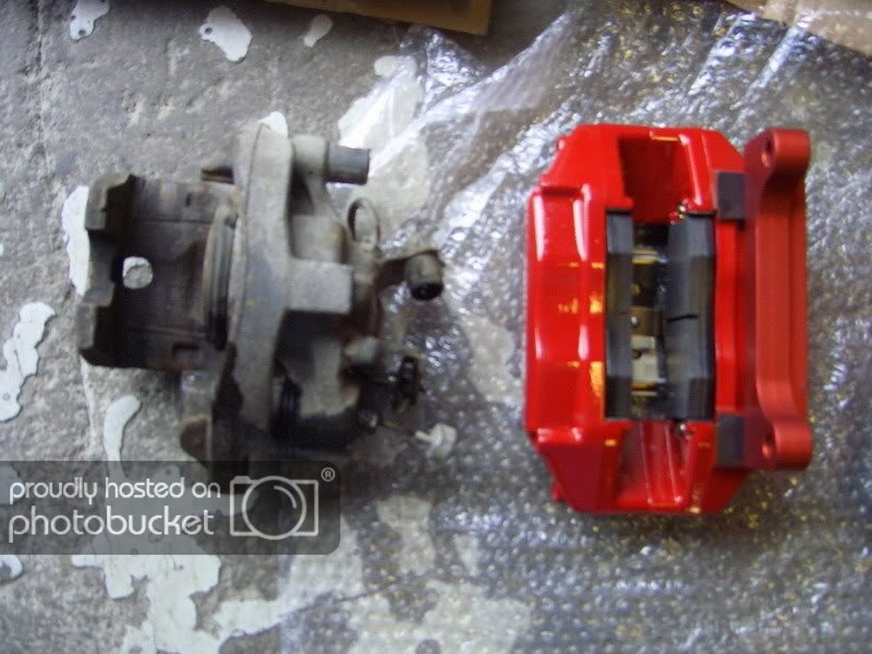

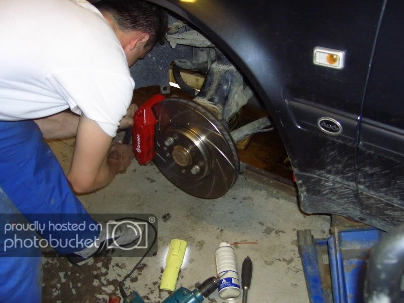

Her er utgangspunktet, ikke noe å "skrive hjem" om egentlig. De fungerer godt, men pent er det ikke!

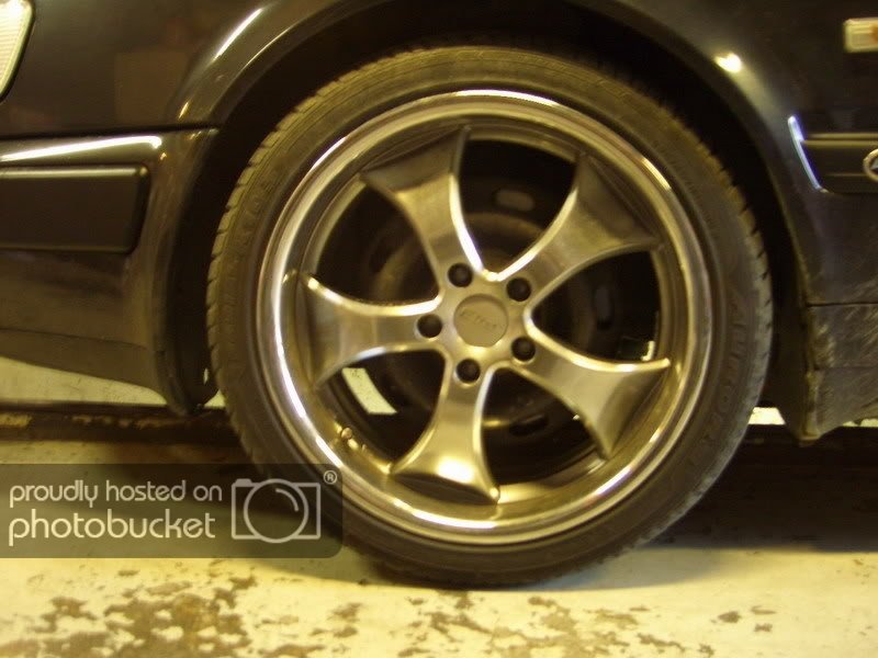

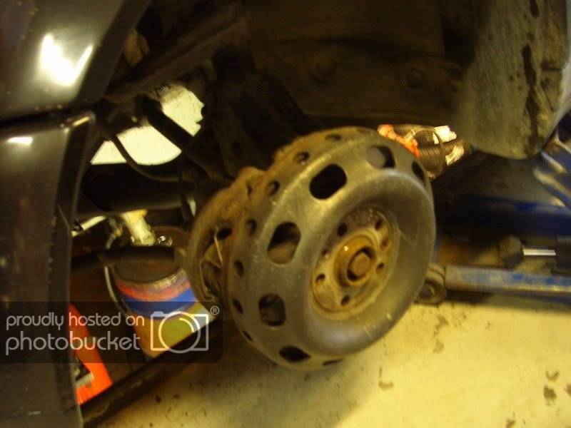

Her er "stålfelgen" i all sin prakt.. For siste gang, får vi håpe! :)
Litt forskjell på disse også, gitt..
Her begynner det å ligne noe, sjøh! :)

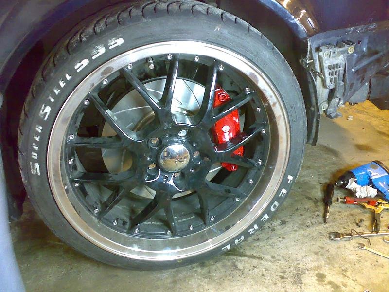

Nice:D hvor store felger er det?

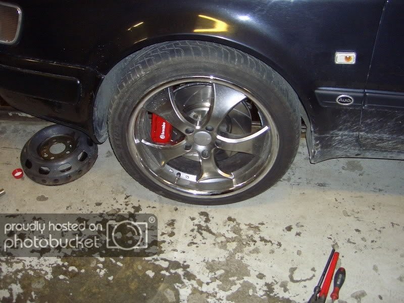

Det er 18", han måtte bytte til vinterfelgene som er 17" pga kalipperne tok såvidt i felgeikene, men han kjøper vel den minste spacern du får tak i i morgen, 2-3-4mm eller hva de er. Det var bare på et flatbanka fluefittehår at det ikke gikk sjøh..
Åja :) Da blei plutselig 15" vinterfelgene mine lagt ut til salgs:P

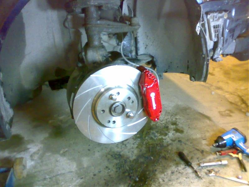

Da er bremser montert! :) so far so good! Men merket at det subbet litt når jeg la om rattet til ene siden, muligens noe som går seg til?
Får håpe det, Kim! Tok du bilder? Var vel ikke noe problem med felgene dine? Hvordan passa skivene til deg?
De vi monterte hadde litt for mye skråkant i innersiden på skiva, så den var litt knotete å få sentrert. Pluss at ene kalipperen tok såvidt borti skiva, men det fikk vi justert bort. Så alt i alt meget bra resultat her og :)
Spørs om det tar litt borti skiva til meg og.. Det småregnet mens jeg monterte bremsene, så det ble lagt vekt på å bli raskest mulig ferdig :P

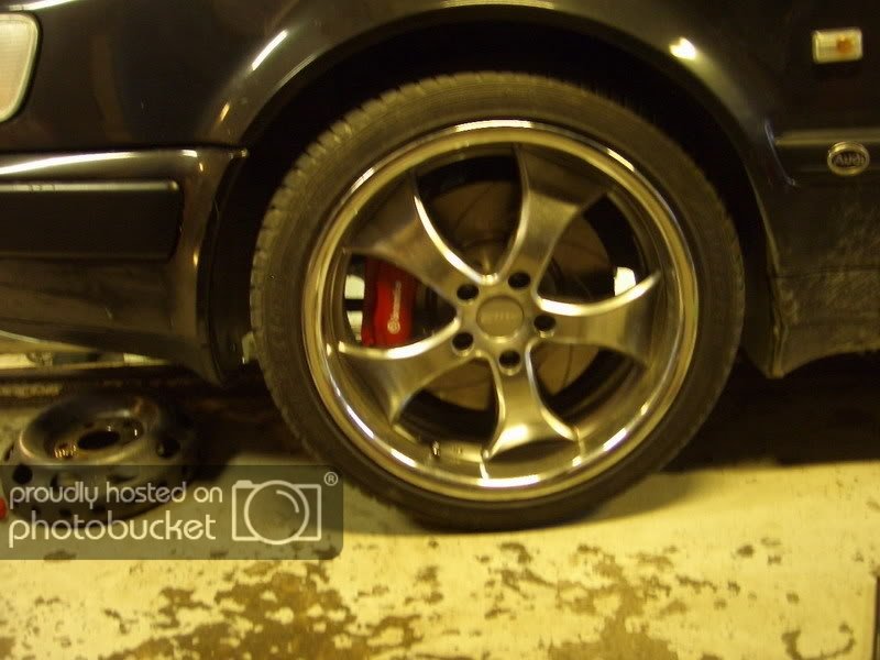

I dag er sommer felgene montert igjen :) 3mm spacer så hva det klaring :)

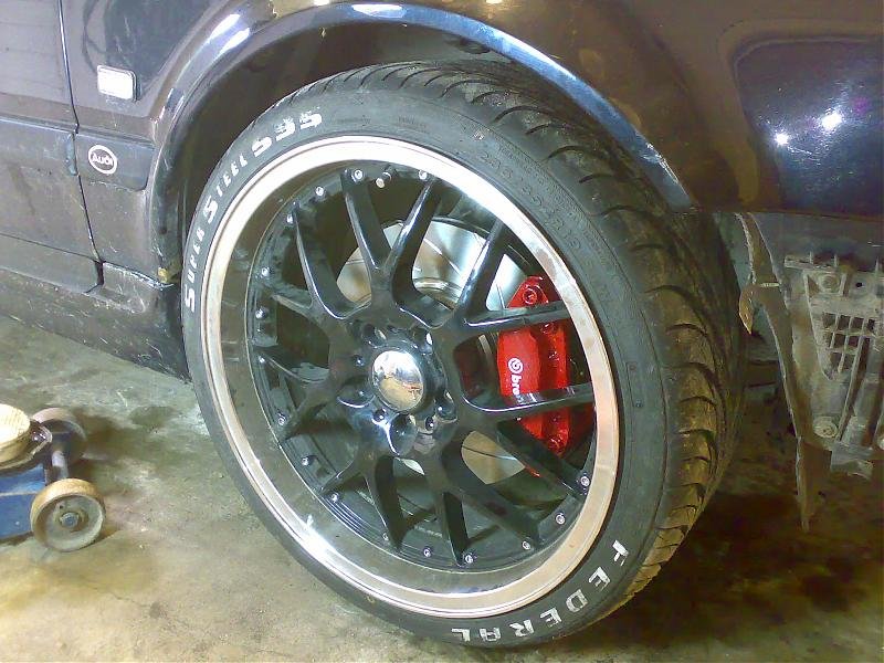

I dag har jeg montert mitt kitt..
ALLE skruer og slanger satt noe inn i grannskauen!!
Spacer måtte til, 3mm, da er det 1mm klaring..
minimalt med klaring!!
