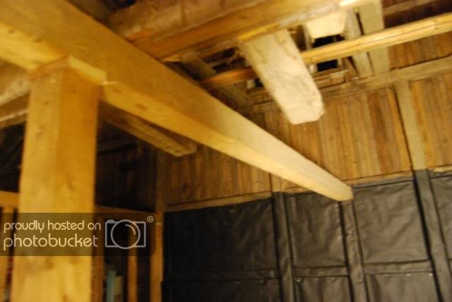

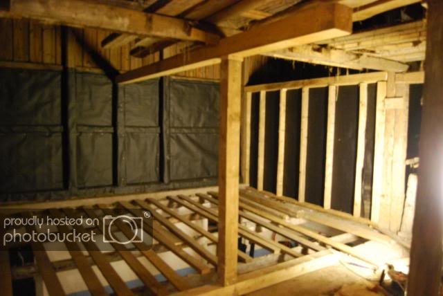

#551 Skrevet Mars 19, 2008 Så ble det bra til slutt allikevel.. ferdig papp'et,og satt opp ny bæring til tak og lang-vegg.. 0 Del dette innlegget Lenke til innlegg Del på andre sider Flere delingsalternativer...

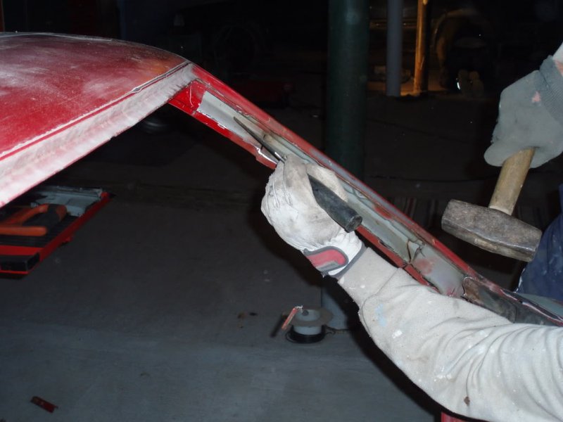

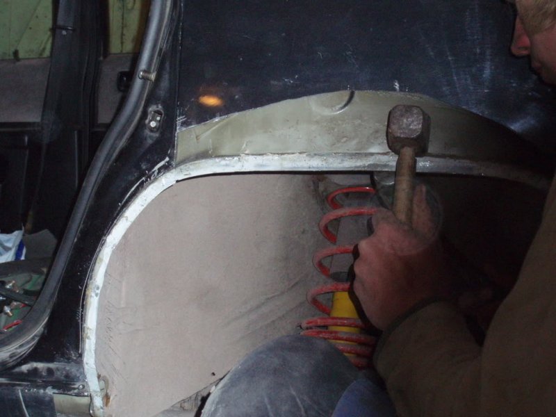

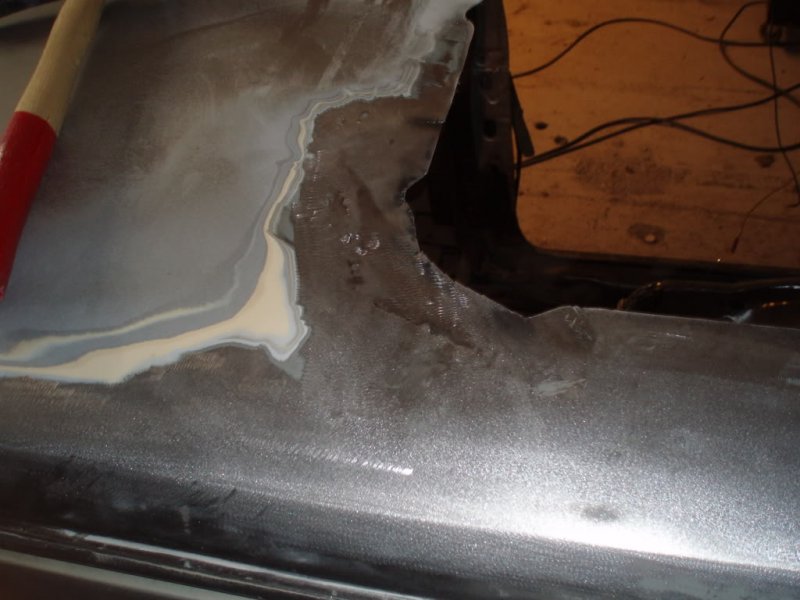

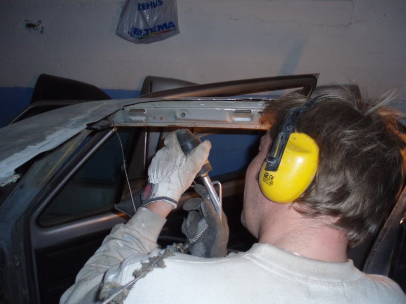

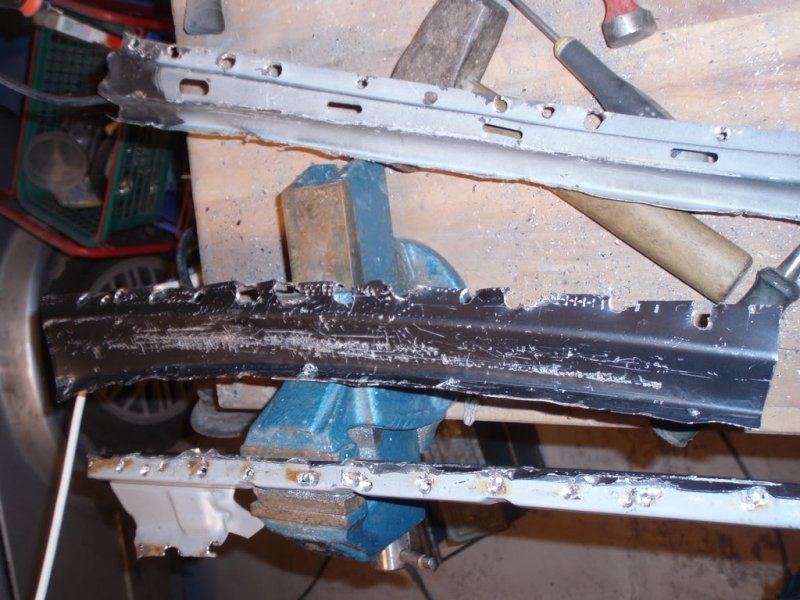

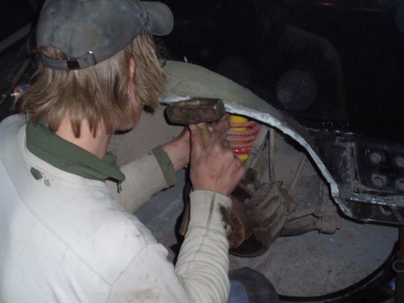

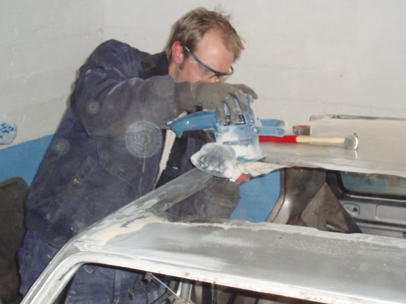

#563 Skrevet Mars 20, 2008 Ja, blei da gjort litt i fjøset idag også, selv om vi fikk besøk av div folk. Blant annet denne skapningen Vi gikk vel egentlig hver til vårt, med Heine sprettende mellom oss som en hjelpende hånd: haha : Sondre fortsetter på el gigo skjermbuer. her bøyer en han innerskjermen for at den skal butte i ytterskjermen. Og enda litt mer tilpasning og bøying Jon derimot, går får litt mer grunnarbe, sandblåsing og pussing av tak! Hvor mange kilo sand rista du av deg, Blom? Tror han koser seg da:o Her er resultatet av sveisinga igår, blei ikke så gale det her! 0 Del dette innlegget Lenke til innlegg Del på andre sider Flere delingsalternativer...

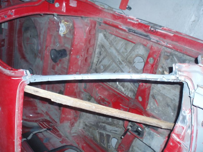

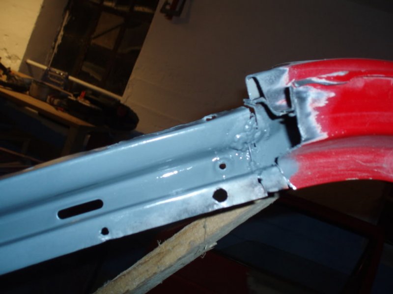

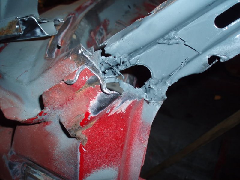

#564 Skrevet Mars 20, 2008 Også var det meg da, kan vel nesten stille i Martin-klassen jeg, Bambi på isen. Har da aldri skifta A-stolpe før jeg, men engang må være den første Her har jeg fått splitta opp den nye A-stolpen. Så er vi igang med å tilpasse første bit for sveising. Jon er ivrig med å lære bort, uten det hadde jeg ikke kommet langt. Takk for det Jon. Sånn ble resultatet når jeg forlot åstedet, ferdig tilpasse og grunnet, så man bare kan klaske på ny bit, som Jon sveisa på før han ga seg! Og dermed var vi vel ferdig, for denne gang. Stay tuned folkens, ny oppdatering kommer fortere enn du tror 0 Del dette innlegget Lenke til innlegg Del på andre sider Flere delingsalternativer...

#566 Skrevet Mars 21, 2008 Der har du ordentlig karosserihammer Sondre! 0 Del dette innlegget Lenke til innlegg Del på andre sider Flere delingsalternativer...
#567 Skrevet Mars 21, 2008 Der har du ordentlig karosserihammer Sondre! Den ble raskt byttet ut med proff-verktøy da Jon hadde vert bortom og insp. 0 Del dette innlegget Lenke til innlegg Del på andre sider Flere delingsalternativer...

#570 Skrevet Mars 22, 2008 Sånn ble resultatet når jeg forlot åstedet, ferdig tilpasse og grunnet, så man bare kan klaske på ny bit, som Jon sveisa på før han ga seg! Og dermed var vi vel ferdig, for denne gang. Stay tuned folkens, ny oppdatering kommer fortere enn du tror ikke for og disse sveisekunskapene deres, men dere kunne trenge noen med litt bedrere sveisetekke;) foresten hva slags apparat er det dere bruker/har? vanelig mig eller rørtrå apparat? 0 Del dette innlegget Lenke til innlegg Del på andre sider Flere delingsalternativer...
#571 Skrevet Mars 22, 2008 Dette er bare limt med smeltelim og spaghetti, og sprayet etterpå med grå traktormaling. 0 Del dette innlegget Lenke til innlegg Del på andre sider Flere delingsalternativer...
#572 Skrevet Mars 23, 2008 ikke for og disse sveisekunskapene deres, men dere kunne trenge noen med litt bedrere sveisetekke;) foresten hva slags apparat er det dere bruker/har? vanelig mig eller rørtrå apparat? Bildet er tatt før vi helsveisa, her er det bare punkta. Så ingen fare, resultatet blir bedre enn det der 0 Del dette innlegget Lenke til innlegg Del på andre sider Flere delingsalternativer...
#573 Skrevet Mars 23, 2008 Ja,gutten må jo få lært seg å sveise! + at her har folk vært å kødda før,så det er litt tynnt,og ikke veldig lett å få pent.. men jeg passer på'n.. Og apparatet er av proff type.... 0 Del dette innlegget Lenke til innlegg Del på andre sider Flere delingsalternativer...
#574 Skrevet Mars 23, 2008 bra og høre:) såg jo ikke så trygg ut dn sveisinga da, så va det jo i tillegg grunna. må vel slipe den vekk igjen når du skal sveise videre: klø : om det er tynt tar man jo og justete ned strømmen og matinga eventuelt sveise med pulsering.. har svest litt karroseri trossalt... 0 Del dette innlegget Lenke til innlegg Del på andre sider Flere delingsalternativer...
#575 Skrevet Mars 23, 2008 bra og høre:) såg jo ikke så trygg ut dn sveisinga da, så va det jo i tillegg grunna. må vel slipe den vekk igjen når du skal sveise videre: klø :om det er tynt tar man jo og justete ned strømmen og matinga eventuelt sveise med pulsering.. har svest litt karroseri trossalt... Så bra! Da er vi to! han la på grunning fordi det kan ta litt tid før han kunne fortsette,og det er heller ikke grunning.. det er sveise grunning. og selv om det ikke ser veldig pent ut,så var det veldig tett og fint når man slipte ned. Kan heller ikke bare skru ned varmen å sveise tynt nederst på en A stolpe,veit du.. skal liksom være litt sterkt der. sånt kan man gjøre på andre steder. var litt viktig å komme ned på skikkelig metall. men du kan ta det helt med ro,for jeg ordna alt det der før jeg satte sammen resten.. jeg tok over litt på slutten der. 0 Del dette innlegget Lenke til innlegg Del på andre sider Flere delingsalternativer...
