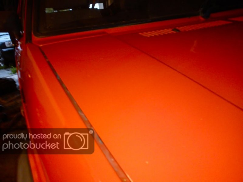

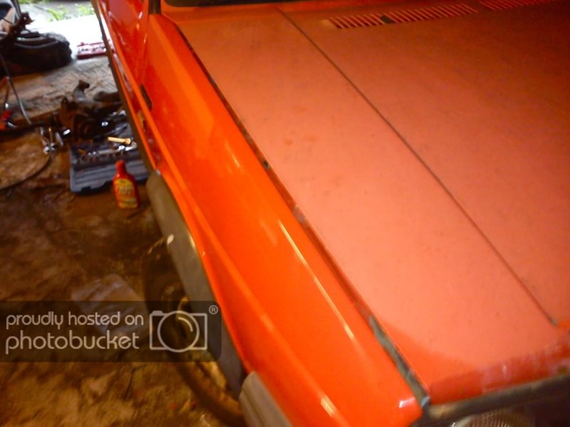

Skal gå over igjen og ta resten av bilen med bedre remedier enn gamle turtle rester og med en god rubbing og skikkelig maskin. bare mobil bilder da..

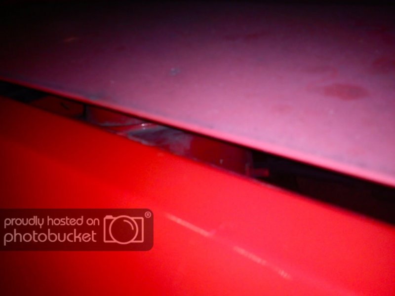

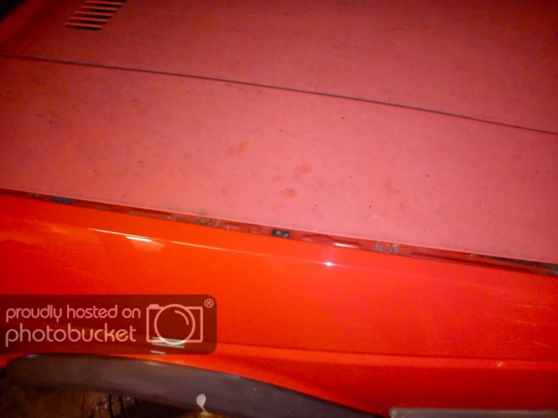

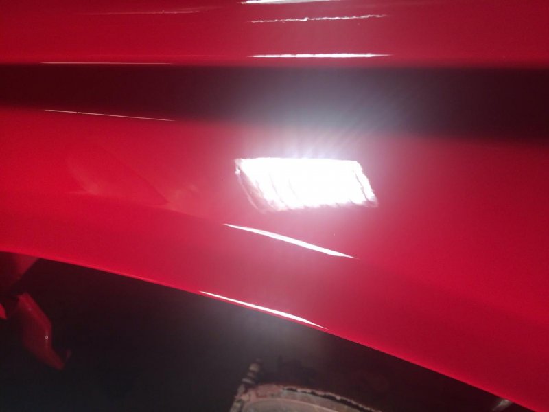

polert forskjerm mot upolert panser.
panser etter en runde..

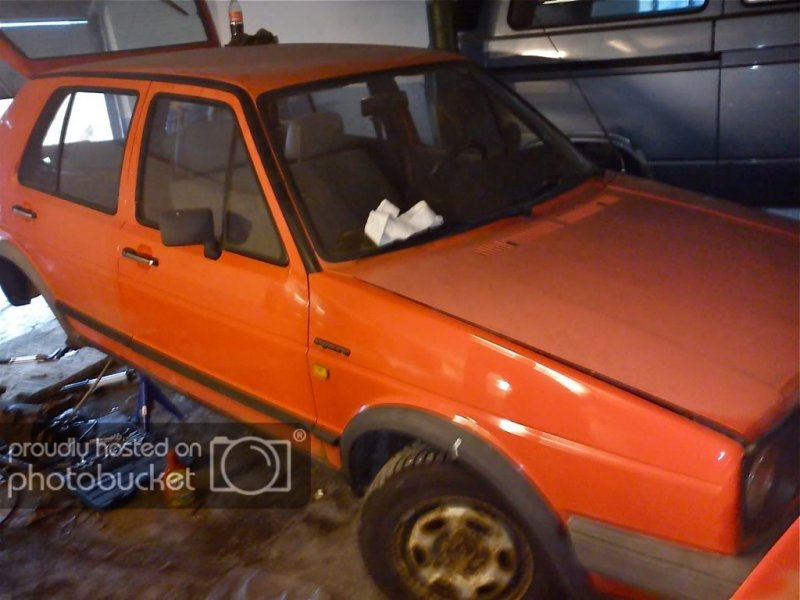

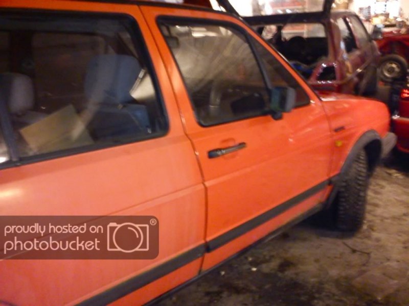

Siden forrige billed serie av litt div oksidert 2'er golf,har det vært mye kjappe jobber fra div folk og/eller fe som har preget Fjøsé.. og ikke alt (heldigvis) har blitt dokumentert.. De siste par åra har jeg og en fyr,Bent Kopperud som har herja mest..
Om det var kjeften min,eller mine dårlige ideer,eller Bents dårlige dømmekraft som har hatt skylda,så har familiebilen hans gått fra fra handlevogn til koneplager (kona hans skjønner ikke hvorfor vi absolutt MÅ senke biler).. iallefall klager'a fælt.. sist jeg satt på,så hørte jeg stadig vekk Iris klage fra forsetet "auau! Bent! Den er så stiv!": klø :
Jeg hadde bestemt meg for å pusse opp kjøkkenet og div hjemme,så mye avfall skulle fraktes til søppeldeponiet over en tids periode,så jeg tenkte å kjøpe meg en varebil,som helst skulle være så dårlig og så rusten,at den helst aldri skulle se en EU kontroll igjen.. for da kunne jeg bare fylle opp bilen siste gang jeg skulle opp på fyllinga ,for så å la bare hele dritten stå igjen.. det var iallfall planen. Så var det detta med meg å rustne biler.. valget falt på en rusten transporter T4, som en kompis selge. Eller for å være korrekt,solgte etter at jeg hadde grått/mast/sutra i ei ukes tid.. helt perfekt til formålet! Mer rust enn lakk..
La meg si det sånn.. DET skar seg.. idag er Carasporter'n en 8 seters familiebil...:shf:

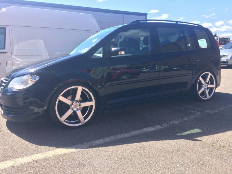

Noen mimre milder fra i sommer av stage 1 av Touran til Mr.Kopperud.. 20" felger,gewinde,polyforinger og litt lett motor trim..
stage 2 er forøvrig på vei..;)

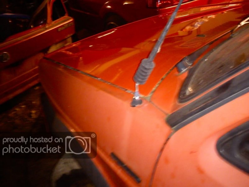

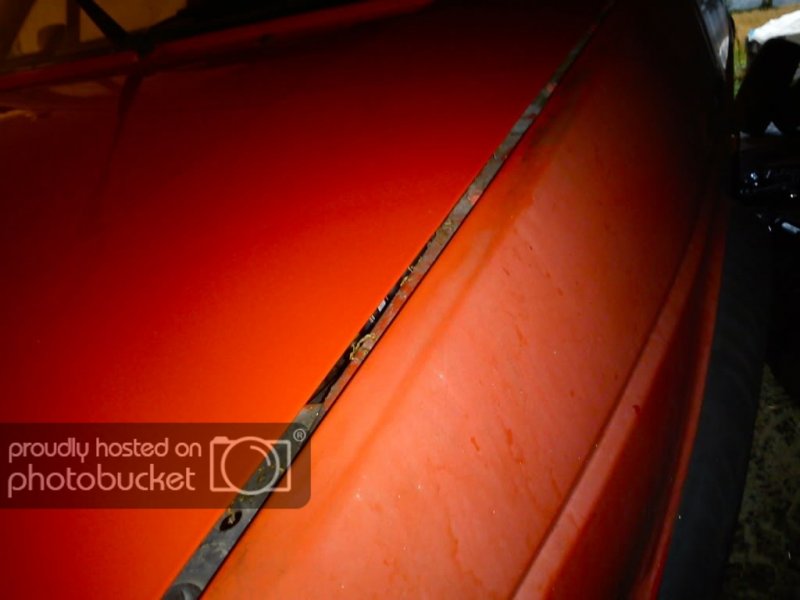

Ground zero.. dette er der alt starta.. stod å så på møkka en lørdag,å tenkte.." hmm.. lurer på om man kan polere en bæsj!? Så jeg introduserte panseret for noe autoglym man hadde liggende.. tok selvfølgelig ikke bilde av panseret,og dette var den siden med minst rust skader og bulker. Ser såvidt at panseret skinner litt.. det er også greit bulka.. mulig panseret har vært introdusert for et tre en gang.. but who cares??: haha :

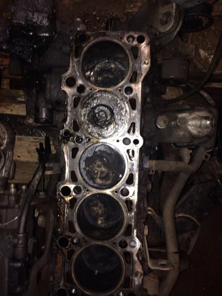

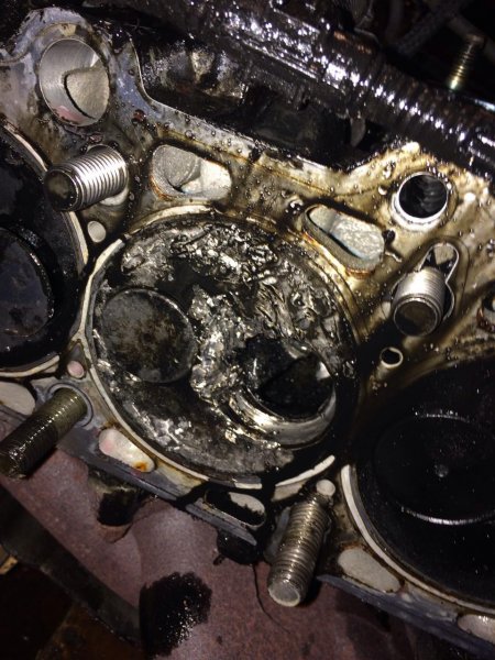

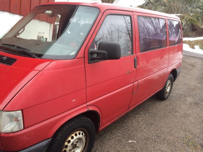

Neste som skjedde var at Sondre rasa motoren på sin t4 pickup,med det resultat at han kjøpte en hel caravelle for å plukke motor fra.. det var vel neste skuddet for baugen min.. for jeg fikk restene for vrakpant.. og vips hadde jeg dele bil.. kunne selvsagt brukt bilen min som dele bil,men DET ville jo vært logisk. Og logikk driver vi ikke med.

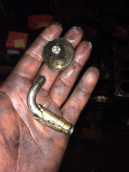

Motor ras:
Tror det har vært litt kontakt mellom noe her..?: haha : nei,registerreima var ny,og inntakt.

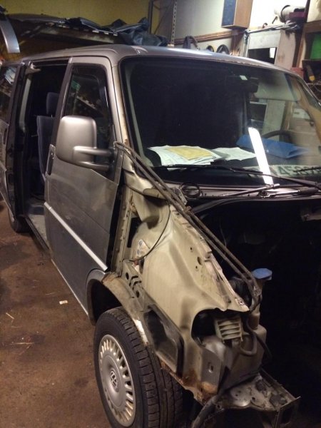

Delebilen:
Siden jeg tydeligvis syntes det er for teit å hive en bra bil med masse rust i alle 4 hjørner og alt som måtte befinne seg imellom,dårlig eksosanlegg,bremser som bare virker foran som itillegg henger på begge sider,4 dårlige bærekuler,hull i endelokket på girkassa,dieseltank som hang i ett bånd på halv 12 og 4 sykkelpumper som erstatning for støtdempere,begynte man å sveise rust og godkjenne bilen som 8 seter og hvite skilt. Tok godkjenninga på bt først,og selv om jeg var forbredt på inndratte skilt,hang dem bare seg opp i at fueltanken hang.. det var ikke noe problem,for det kunne jeg bare stikke innom ett verksted å få underskrift på mangel lappen,men at jeg hadde LED pærer i parklysa!!!!: pisk : DET måtte jeg inn å vise bilen for!: haha : jeg hadde bare kasta inn seter og belter,men ikke montert tepper,side trekk eller taktrekk,så alt ble pellt ut igjen,og rustsveis påbegynt.

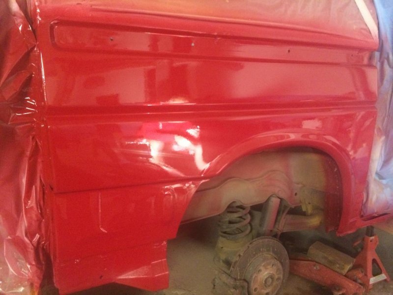

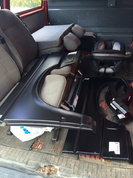

Måtte jo ha endel plåt,så etter en rask sjekk på veng og en pris lapp på over 10k,ble det sendt en bestilling på 2 bakskjermer,2 kanaler med fremre hjulbuer,indre fremre hjulbuer,rammevanger foran osv fra Justkampers. Kom på kr 2700,INK frakt og toll og tollgebyr fra DHL.
Kampers spanderte og litt fjøskos: smil :

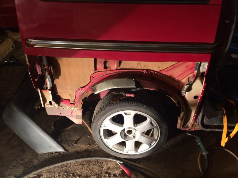

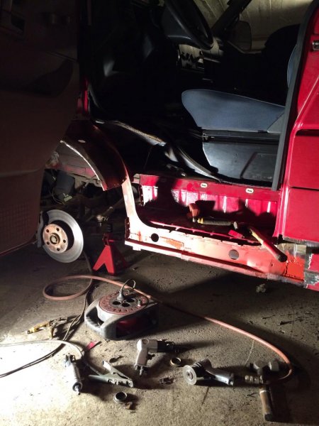

Så kappa jeg opp Beistet.. klødde i sveisefinger'n etter litt sveise perler og brannsår,så ingen grunn til å vente..:P
Hadde ikke vært smart nok til at jeg bestilte hjulkasse,så den måtte lages..: dum : til andre side ble den bestilt for å si den sånn..: rolleyes

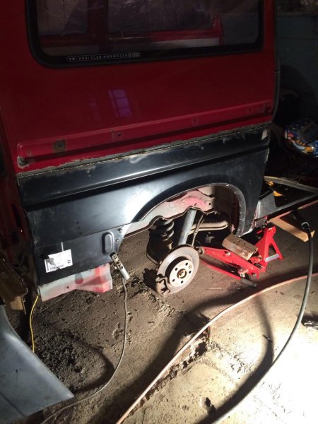

Etter et par kvelder med klipp ut lim inn,kom skjermen på..

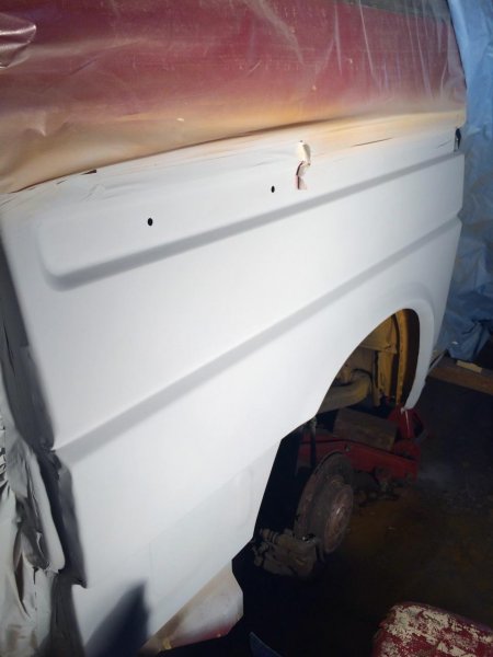

Puss vekk transport lakk,og fikk en runde epoxyprimer.

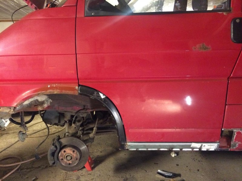

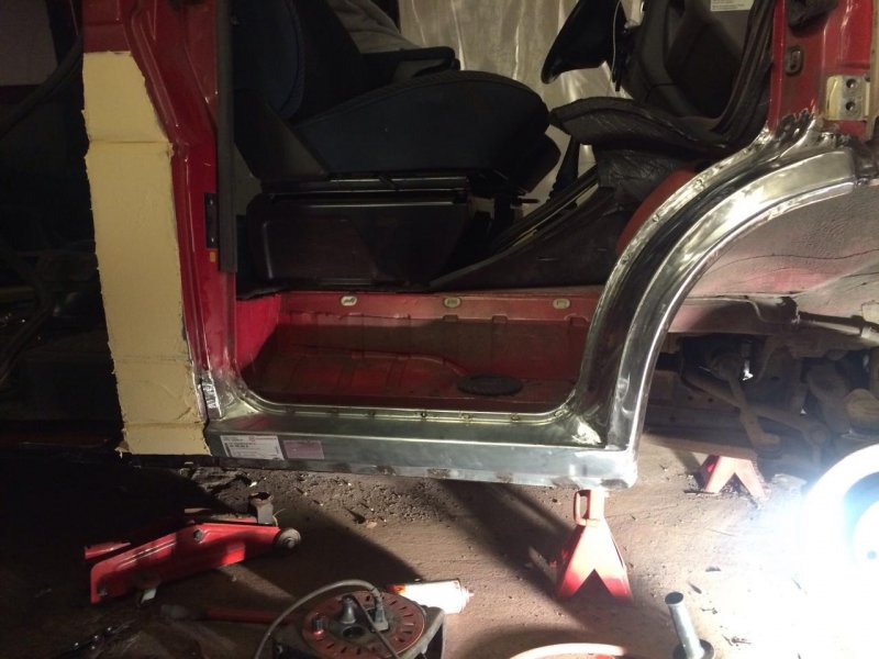

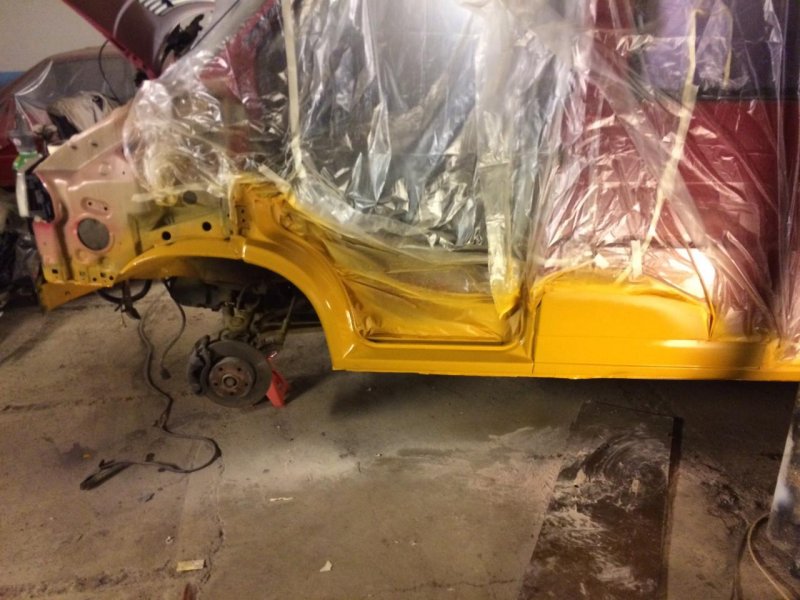

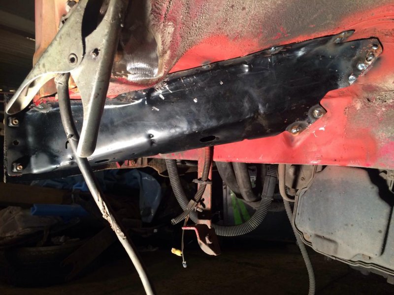

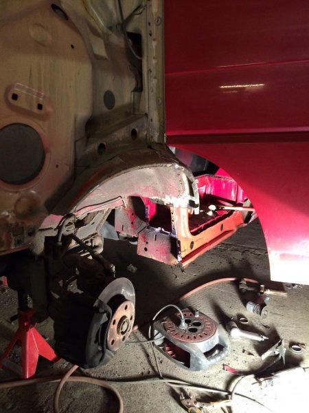

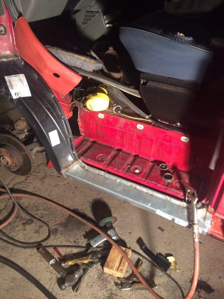

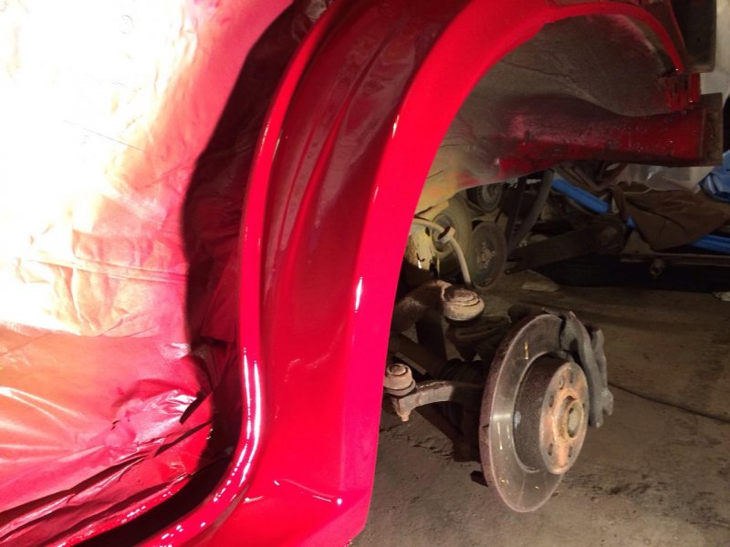

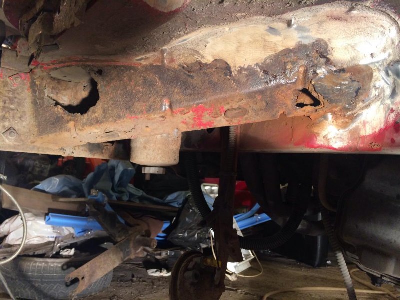

Så tok man for seg fronten.. måtte lage masse små deler,siden rusta ikke hadde begrensa seg til bare de delene jeg hadde kjøp.. som deler av plata i bunn under tanklokket,og hele bunn til B-stolpen måtte jeg knekke/banke forme sjæl..:)
Litt test FIT før lakk..
Litt sliten vange i innerskjermen..
Litt nyere vange..
Samme runde på andre sia.. hvorfor gi seg halvveis?;)

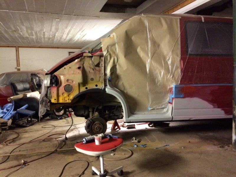

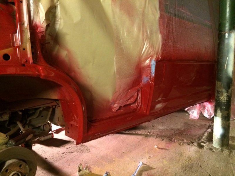

Så en runde epoxy..
...og sprøytesparkel..

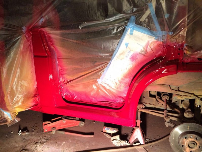

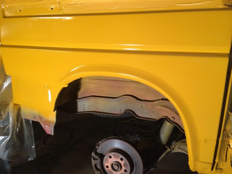

Så litt frisk rødfarge fra PPG..

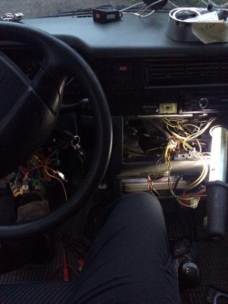

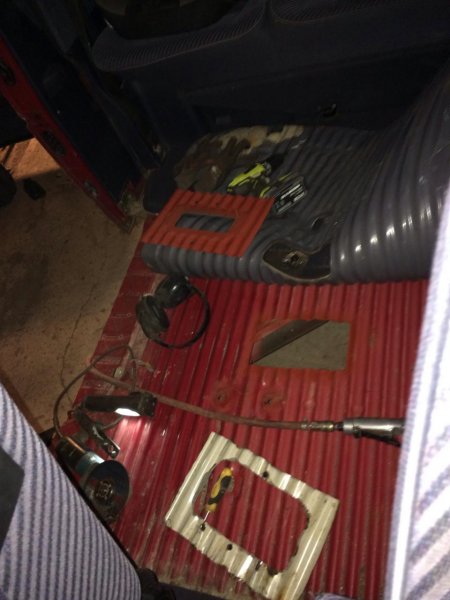

Så var det elektronikken som skulle flyttes over.. valgte å flytte over hele ledningsnettet.. denna delebilen var jo så heftig utstyrt med friskluft i taket,sentrallås,varme i gulvet,el ruter,lys i solskjermene!: faint :,el speil og dieselvarmer.. like greit med orginale stikker. Litt lettere med evt fremtidig feilsøking. Kobla like greit opp wifi hotspot og DVD navi siden jeg var igang å rota med ledninger.
Litt deilig kabelsalat,anyone? Før rydding..:P
Kappa feste til gulvvarme ut av delebilen,og sveisa inn i Caraporter'n

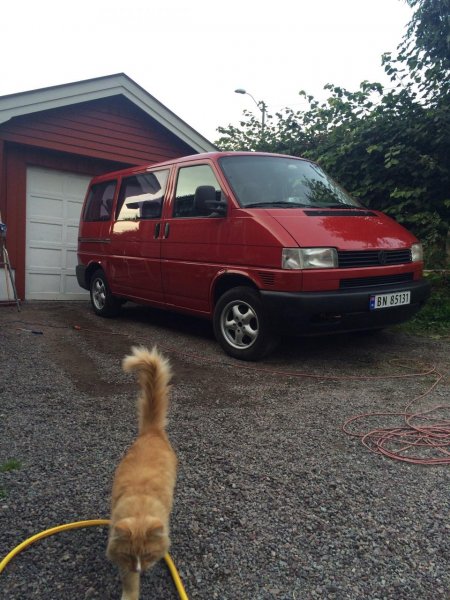

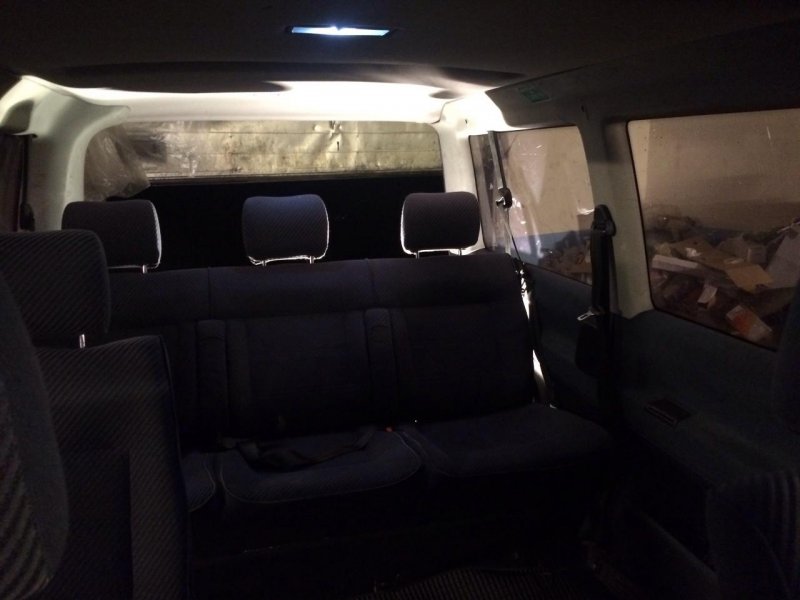

Så begynte arbeidet med å få bytta alt i understell,men tok jeg lite bilder av. Men bytta støtdempere,bærekuler og endeledd,bremserør/slanger,bytta tankstraps,bremse skiver/calippere,lasteventil,eksosanlegg og ellers alt som kunne skrus/skjæres løs..
..og ikke minst LED pærene i p-lysa...: haha : så da var både BT og EU kontrolløren fornøyd.. ble 0 hull på første forsøk.. men hadde igrunn ikke regna med noe annet..: haha :

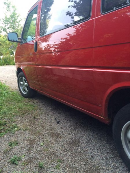

Så når alt var detta var gjort,tok jeg en liten shinings på resten som ikke ble lakkert..: rolleyes two tone,rød rosa ain't my thing..: haha :
Har ikke flytta over siderutene fra delebilen enda,og skyvedøra skal byttes..denne er bulka,og den på delebilen er strøken. Nytt panser og plata under grillen ligger å venter på litt varmere vær.. skal bytte forskjermer og. Mulig jeg lager former for å støpe i glassfiber. Men først skal Frk Ur få kos å hygge..:)

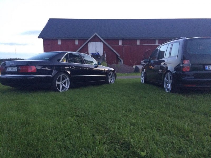

Etter ferga var det 45min med deilige vestlands veier igjen.. ca 35,5 cm smalere enn en '08 vw touran,var vi fremme i Jondalen (det må jo bare ha vært ett tegn) Der ble vi møtt av en urolig hyggelig og morsom kar med ca 40 artige veteran biler... og en s4.. må vel si at jeg brukte vel mere tid på div artige gamle biler og historiene rundt,enn bilen jeg kom for å se på.. til slutt måtte jeg dras baklengs ut av div garasjer og verksteder av en lettere mannevond Bent,som egentlig hadde en avtale relativt tidlig dagen etter.. en burger seinere var' n liket blid...

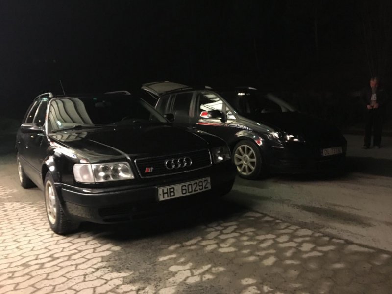

Å jadda..!: smil : fraværet av (fungerende)femmer begynte å bli tyngende..! Og når ett relativt pent og godt utstyrt objekt ramla i fanget på meg,klarte jeg rett og slett ikke la være..!: smil : jeg mener.. hvem kan si nei til oppvarma bakseter på kalde høst kvelder......: doggy ::rolleye::P
