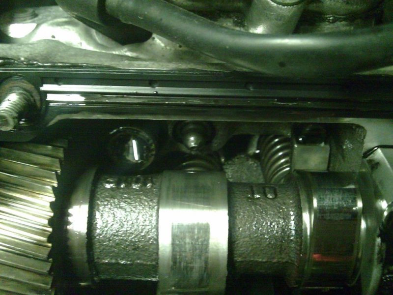

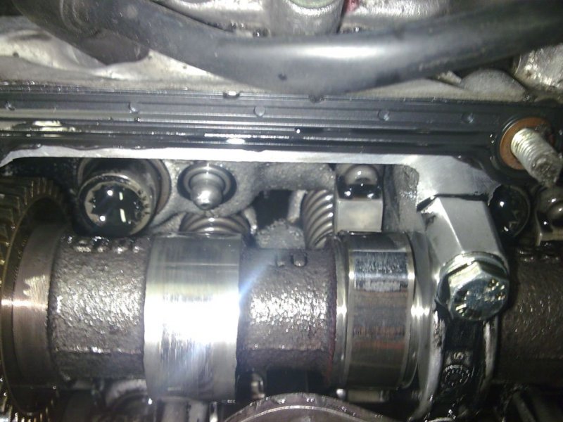

#1 Skrevet Oktober 24, 2008 (endret) Eg fikk en ulyd i motoren min for ca 2 uker siden kakklelyd å i dag fikk eg tid til å demontere toppdeksla for å sjekke. for meg så kan det se ut som det mangler en vippearm: klø : noen som kan bekrefte dette? hvilke symptomer vil motoren ha ved manglende vippearm? hva sjer vil den rakkle ? Bilder tatt med mobil så kvaliteten er ikke helt på topp 0 Del dette innlegget Lenke til innlegg Del på andre sider Flere delingsalternativer...
#2 Skrevet Oktober 24, 2008 Begynnt å skru allerede? Kanskje dette bildet hjelper deg Ser ut som en vippearm har tatt turen ja. Finner den sikkert i bunnpanna 0 Del dette innlegget Lenke til innlegg Del på andre sider Flere delingsalternativer...
#3 Skrevet Oktober 24, 2008 Ja du mangler en vippearm, siden toppen av ventilløfteren (halvrund kule med hull i midten) står synlig. Når ventilen aldri åpner blir det redusert effekt. Har du flaks har det ikke skjedd annet enn at armen og skiven oppå ventilen ligger oppi toppen en plass, alternativt har rent ned i bunnen. Er du uheldig har den gjort noe ugang i toppen eller i bunnen. Det kan være en utfordring å finne igjen alle delene. Dersom begge løfterne på eksosen til en sylinder faller av så kan det nok skje spennende ting når stempel er på vei opp igjen for å blåse ut eksos men ingen vil åpne.......... Men disse kammene så ikke så alt for slitt ut, kan det være annet enn avsporing pga kanter på kammen som har løsnet løfteren? Kan årsaken være at det ikke har kommet skikkelig med oljetrykk til løfterne? Kjørt langt på oljen? 0 Del dette innlegget Lenke til innlegg Del på andre sider Flere delingsalternativer...

#5 Skrevet Oktober 24, 2008 Jeg skifta på 10k når jeg hadde denne bilen (215k-288k) og kjørte kun kvalitetsolje (Agip og Fuchs) nettopp fordi jeg visste om problemene disse motorene har. Lasse vet jeg også har stellt godt med den. Eier før meg var også klubbmedlem, dog ikke aktiv på forumet. Jeg reagerte også på at kammene ikke har særlig slitekant slik de pleier å ha etter at vippearm(er) har løsnet. 0 Del dette innlegget Lenke til innlegg Del på andre sider Flere delingsalternativer...
#6 Skrevet Oktober 24, 2008 Du må nok lete etter to deler vipparmen og del nr 19 på delebildet . bitteliten rund del som ligger oppå ventilen med spor til vipparmen, kammen så bra ut den . Mvh Petter 0 Del dette innlegget Lenke til innlegg Del på andre sider Flere delingsalternativer...

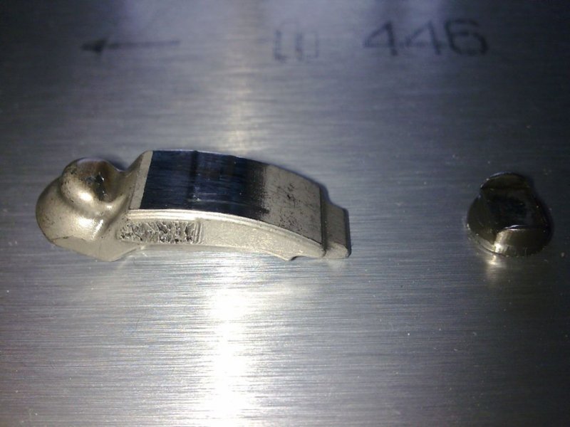

#13 Skrevet Oktober 25, 2008 Eg var heldig å fant synderene oppi toppen men har ett spørsmål ligger disse bare løst? ingen feste annet enn kammen? Bilde. de ser ikke spesielt slitte ut i grunn 0 Del dette innlegget Lenke til innlegg Del på andre sider Flere delingsalternativer...
#14 Skrevet Oktober 25, 2008 (endret) Ja, de ligger bare løst. Jeg har ikke god greie på årsakene til akkurat dette men mine spekulasjoner er: - årsak kan være slitte løftere - ventiler som har stått i åpen tilstand, løfter klarer ikke å holde på trykket og siger ned - ved start flytter knasten på kammen seg og det blir plutselig 1 cm glippe og armen faller av i alle vibrasjonene - oljetrykket kommer altså alt for sent til å flytte løfteren etter Og Møller har i sin litteratur at løftere og armer ikke skiftes ifm kamskift dersom de ikke viser tegn til slitasje, så da blir det muligens større fare for slike hendelser etterhvert som bilen har gått langt. Betyr det at man skulle ha tatt seg tiden og skiftet løftere når man skiftet regrem... Edit: Jeg har sett lignende eksempel, der var selve vippearmen litt mer slitt enn din. Jeg antar at påbegynt slitasje og den rufsete anleggsflaten mellom kam/løfter gir mer friksjon og kammen lettere "feier" vekk vippearmen. Dette forutsetter trolig at løfterne er slitne og er blitt komprimerte etter at motoren har stått en stund med ventilen på max løft. 0 Del dette innlegget Lenke til innlegg Del på andre sider Flere delingsalternativer...
#15 Skrevet Oktober 25, 2008 Ja, de ligger bare løst. Jeg har ikke god greie på disse V6'erne men mine spekulasjoner er: - årsak kan være slitte løftere - ventiler som har stått i åpen tilstand, løfter klarer ikke å holde på trykket og siger ned - ved start flytter knasten på kammen seg og det blir plutselig 1 cm glippe og armen faller av i alle vibrasjonene - oljetrykket kommer altså alt for sent til å flytte løfteren etter Og verkstedene pleier ikke å skifte løftere når kammene og armene skiftes. Betyr det at man skulle ha tatt seg tiden og skiftet løftere når man skiftet regrem... Hmmm eg ble veldig usikker nå. har du noen konklusjon på hva eg bør sjekke og bytte? eg hadde tenkt å bytte løftere, vippearmer og brikker skifter selvsagt regreim og vannpumpe med det samme. bør eg bytte simmeringene på veiven og kammen ? 0 Del dette innlegget Lenke til innlegg Del på andre sider Flere delingsalternativer...
#16 Skrevet Oktober 25, 2008 Hmmm eg ble veldig usikker nå. har du noen konklusjon på hva eg bør sjekke og bytte? eg hadde tenkt å bytte løftere, vippearmer og brikker skifter selvsagt regreim og vannpumpe med det samme. bør eg bytte simmeringene på veiven og kammen ? og du kan godt ta med termostaten når alt alikavel er demontert:) 0 Del dette innlegget Lenke til innlegg Del på andre sider Flere delingsalternativer...
