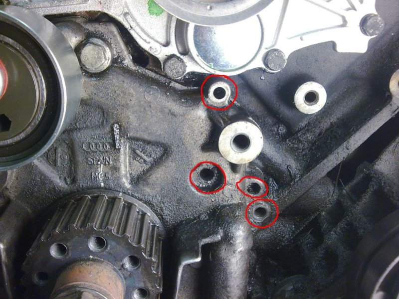

#41 Skrevet November 11, 2008 Da var regreima demontert fant ett par hull eg føler det kan ha vært skruer i legger ved bilde kan mangelen av disse skruene forårsake oljelekkasje? bilde mangler det 2 skruer eller 4? 0 Del dette innlegget Lenke til innlegg Del på andre sider Flere delingsalternativer...
#42 Skrevet November 11, 2008 JA! Der har du lekkasjen din 0 Del dette innlegget Lenke til innlegg Del på andre sider Flere delingsalternativer...
#43 Skrevet November 11, 2008 JA! Der har du lekkasjen din Skal det være skruer i alle 4 hulla? eg mangler skruer merkeligt kan ikke se noen grunn til att eg har demontert de heller: klø : takk uansett 0 Del dette innlegget Lenke til innlegg Del på andre sider Flere delingsalternativer...
#44 Skrevet November 11, 2008 Det sitter jo en stor brakett foran der med reimhjulet til dieselreima på. Den braketten festes blant andre med iallefall to skruer i de hullene du har ringet inn der. Vanlig at det begynner å piple litt vann der da du løsner/demonterer braketten iallefall. 0 Del dette innlegget Lenke til innlegg Del på andre sider Flere delingsalternativer...
#45 Skrevet November 11, 2008 Det sitter jo en stor brakett foran der med reimhjulet til dieselreima på. Den braketten festes blant andre med iallefall to skruer i de hullene du har ringet inn der. Vanlig at det begynner å piple litt vann der da du løsner/demonterer braketten iallefall. det er vel virkerlig holderen til simmering-veiv og oljepumpe han har bilde av der. Ligger en pakning bak der som skal holde oljen inne i veivhuset. Mulig at der som du sier at den store aggregat-brakketen som ligger utenpå skal bruke noen av hullene, men det mangler iallefall 2-3stk M6 skruer på brakketen på bilde. 0 Del dette innlegget Lenke til innlegg Del på andre sider Flere delingsalternativer...
#46 Skrevet November 11, 2008 Ble nødt til å trosse vind og regn og ta en tur ut i garasjen for å se Du mangler 3 skruer der du har rød ring. Den fjerde ringen tror jeg er til styrepinnen. På bildet i innlegg nr 19 ser du 2 av de 3 skruene, den siste er skjult. http://forum.vwaudi-club.no/showthread.php?t=133059&page=2 Det store metalldekselet tror jeg ikke sitter festet i nærheten, men jeg er ikke sikker. Det sitter i hvertfall gjennom et par av hullene i vannpumpa. 0 Del dette innlegget Lenke til innlegg Del på andre sider Flere delingsalternativer...
#47 Skrevet November 11, 2008 Mener du at du satt inn igjen de gamle kammene? Ser jo tydelige spor etter slitasje. 0 Del dette innlegget Lenke til innlegg Del på andre sider Flere delingsalternativer...
#48 Skrevet November 11, 2008 Ble nødt til å trosse vind og regn og ta en tur ut i garasjen for å se Du mangler 3 skruer der du har rød ring. Den fjerde ringen tror jeg er til styrepinnen. På bildet i innlegg nr 19 ser du 2 av de 3 skruene, den siste er skjult. http://forum.vwaudi-club.no/showthread.php?t=133059&page=2 Det store metalldekselet tror jeg ikke sitter festet i nærheten, men jeg er ikke sikker. Det sitter i hvertfall gjennom et par av hullene i vannpumpa. Da var 3 nye skruer montert å det ser tett ut så langt. jippi: smil : noe tips til hvordan eg kan vaske regreima fri for olje uten å korte ned på levetida på den? da setter eg alt sammen i mårå. Skal bli godt å ha bil igjen har vært lenge uten nå Takk for hjelpa alle 0 Del dette innlegget Lenke til innlegg Del på andre sider Flere delingsalternativer...
