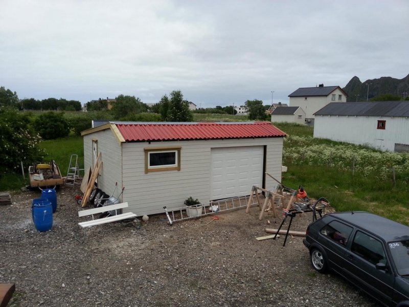

#438 Skrevet Desember 15, 2013 (endret) Norges styggeste garasje? http://img.photobucket.com/albums/v35/Ostepetter/Huset/DSC_0817.jpg Ca. 55kvm, men omtrent 1/4 av bygget er tørkeskur med egen inngang. Bygget på 60-tallet, men ikke vedlikeholdt noe særlig de siste 15-20årene. Har smøregrav samt mulighet for løpekatt, så greie forhold for litt gjør det selv aktivitet. Så viss den overlever vinteren så blir det endel utbedring utvendig til sommeren. Bort med tørkeskur del, ny kledning, bredere port, flytting av dør til ene siden og montering av en varmepumpe jeg har stående.. Innvendig har jeg begynt med isolering, her blir det arbeidsbenk og verktøytavler i løpet av vinteren. Sagde ned vegg for vegg og skiftet ut alt bortsett fra taket i sommer. Det verste arbeidet var å flytte om på alt inventaret for å ha arbeidsrom på innsiden. - 3 av 4 vegger isolert og kledd innvendig - Varmepumpe montert, men ikke koblet. - Montering av tavler, arbeidsbenk og plassering av verktøy og utstyr pågår i disse dager. 0 Del dette innlegget Lenke til innlegg Del på andre sider Flere delingsalternativer...

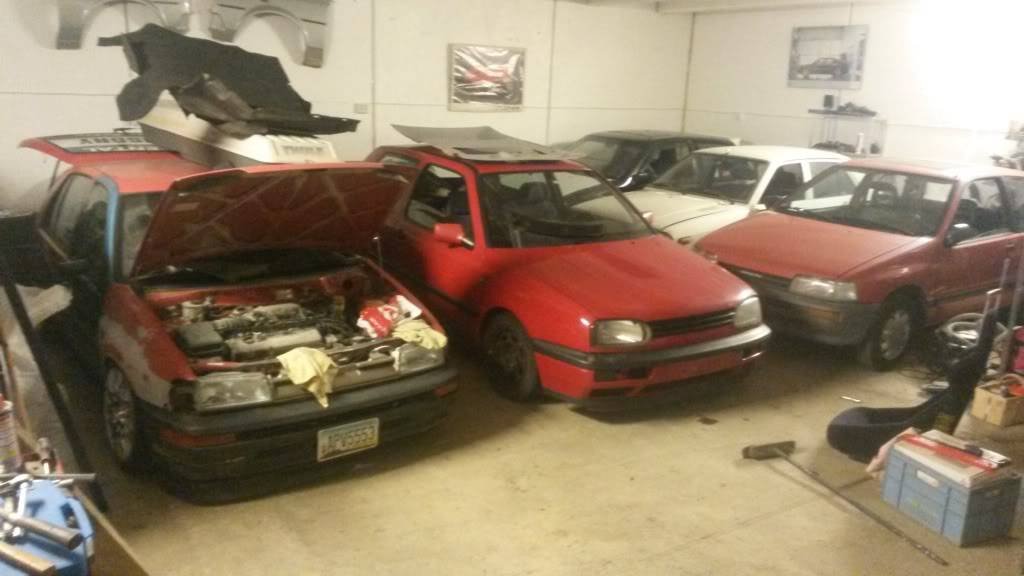

#441 Skrevet Januar 6, 2014 Litt dårlig bilder.. Men pdd 0 Del dette innlegget Lenke til innlegg Del på andre sider Flere delingsalternativer...
#442 Skrevet Januar 6, 2014 Litt dårlig bilder.. Men pdd Du, nå må du få bygd deg en 1.0 diesel!! Har fortsatt delene liggende^^ 0 Del dette innlegget Lenke til innlegg Del på andre sider Flere delingsalternativer...

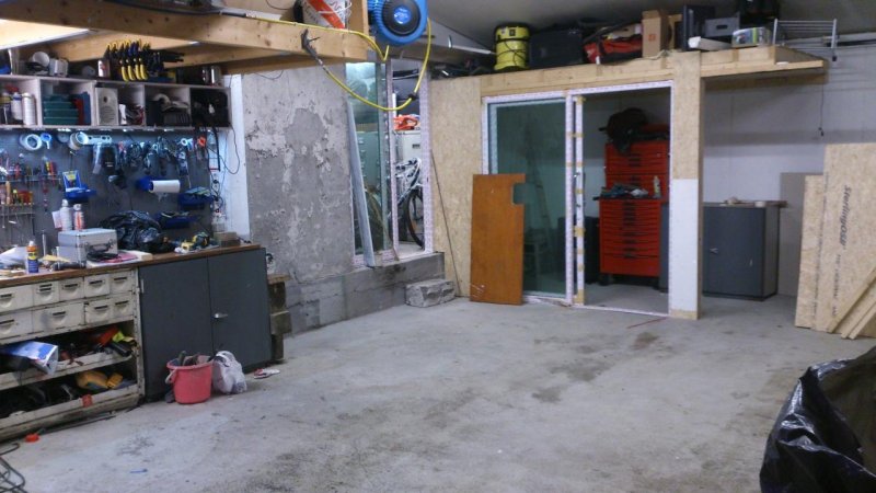

#443 Skrevet Januar 14, 2014 KOmmer noen bilder av min garsje. Har begnt å få ånden over meg, og inspirasjon til å gjøre den mere beboelig. Har så smått begynt å lage et lukket rom, som det skal være varme i, og arb benk og litt IKEA innredning. primært brukes til fin mekking som elektronikk, lodding og RC biler etc. Tenkte også lage en liten bar løsning i enden, så man kan få det litt sosialt etterhvert. Med kaffi maskin etc Varmepumpe er noe eg vurderer også. Utfordringen er å greie kaste alt som bare samler seg opp.... Har montert magnet brytere på begge portene, og LED indikator lys på veggen som vender ned mot huset. Slik at man kan se om portene er åpen, og hvilke. Har ofte opplevd at dørene har vært åpen pga av fjernkontrollen har lagt i bukse lommen og blitt aktivert. Skal montere netverks kamera i begge garasjene. Har montert et på utsiden. 0 Del dette innlegget Lenke til innlegg Del på andre sider Flere delingsalternativer...

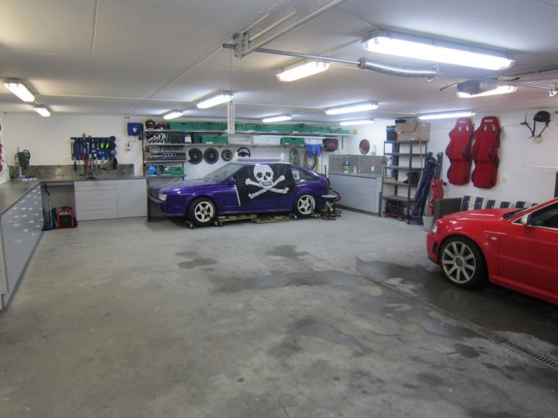

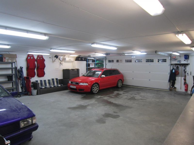

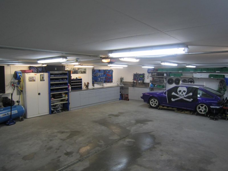

#444 Skrevet Januar 14, 2014 Da har det etterhvert ramlet sammen litt mere garasje... 0 Del dette innlegget Lenke til innlegg Del på andre sider Flere delingsalternativer...
#445 Skrevet Januar 15, 2014 Ryddig og fint Johnny! 0 Del dette innlegget Lenke til innlegg Del på andre sider Flere delingsalternativer...
#446 Skrevet Januar 15, 2014 Ryddig og fint Johnny! Ja, nesten for fint til å drive å skru og grise i 0 Del dette innlegget Lenke til innlegg Del på andre sider Flere delingsalternativer...
#447 Skrevet Januar 16, 2014 Ble najs det derre Johnny.. Blir det epoxy eller fliser på gulvet? 0 Del dette innlegget Lenke til innlegg Del på andre sider Flere delingsalternativer...
#448 Skrevet Januar 16, 2014 Mange kvm er det johnny? ca100kvm? Så meget bra og stor ut. 0 Del dette innlegget Lenke til innlegg Del på andre sider Flere delingsalternativer...
#449 Skrevet Januar 16, 2014 Ble najs det derre Johnny.. Blir det epoxy eller fliser på gulvet? Ingen av delene, har behandlet gulvet med Ashford Formula, en slags impregning som forsterker øverste laget samt gir en glattere hinne etterhvert, ser det ofte på større bygg som Ikea, etc. Epoxy er fint og flott, men har grus utenfor så drar inn en del av det og da henger det ikke lenge om en ikke går for industrigulv typ 400kr kvm, og så blir det jævla glatt med olje og vann i omløp 0 Del dette innlegget Lenke til innlegg Del på andre sider Flere delingsalternativer...
#450 Skrevet Januar 16, 2014 Mange kvm er det johnny? ca100kvm? Så meget bra og stor ut. 10.2 dyp og 8.3 bred. 5m port. 0 Del dette innlegget Lenke til innlegg Del på andre sider Flere delingsalternativer...
