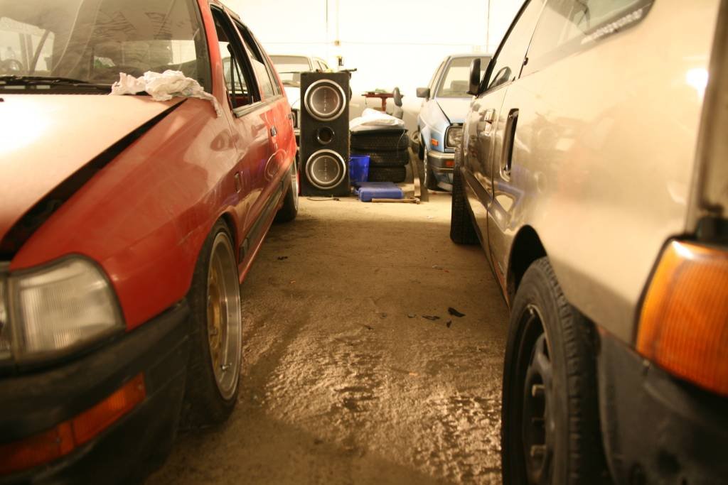

#378 Skrevet Februar 14, 2013 Min i sommer: Nå full av Daihatsuer og en haug med skrot 0 Del dette innlegget Lenke til innlegg Del på andre sider Flere delingsalternativer...
#379 Skrevet Februar 17, 2013 Her har jo du mye plass 0 Del dette innlegget Lenke til innlegg Del på andre sider Flere delingsalternativer...

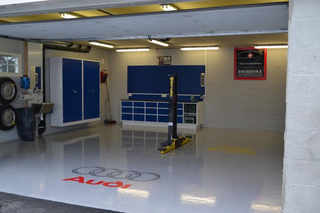

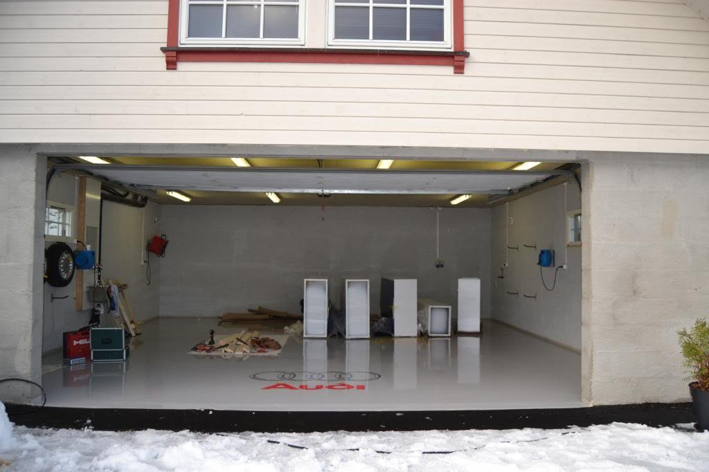

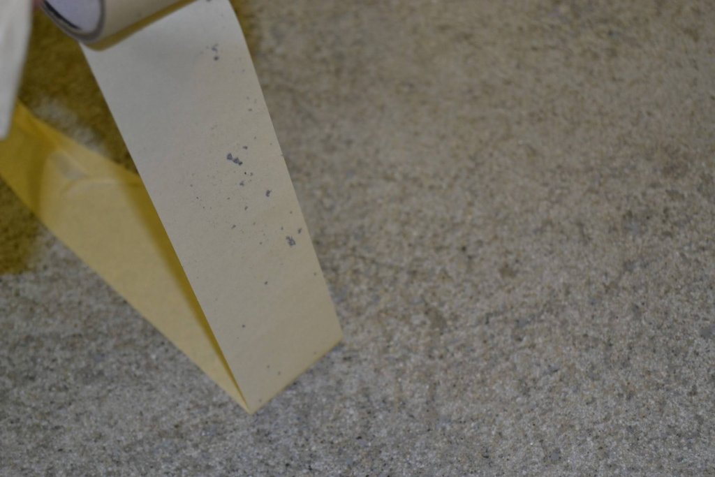

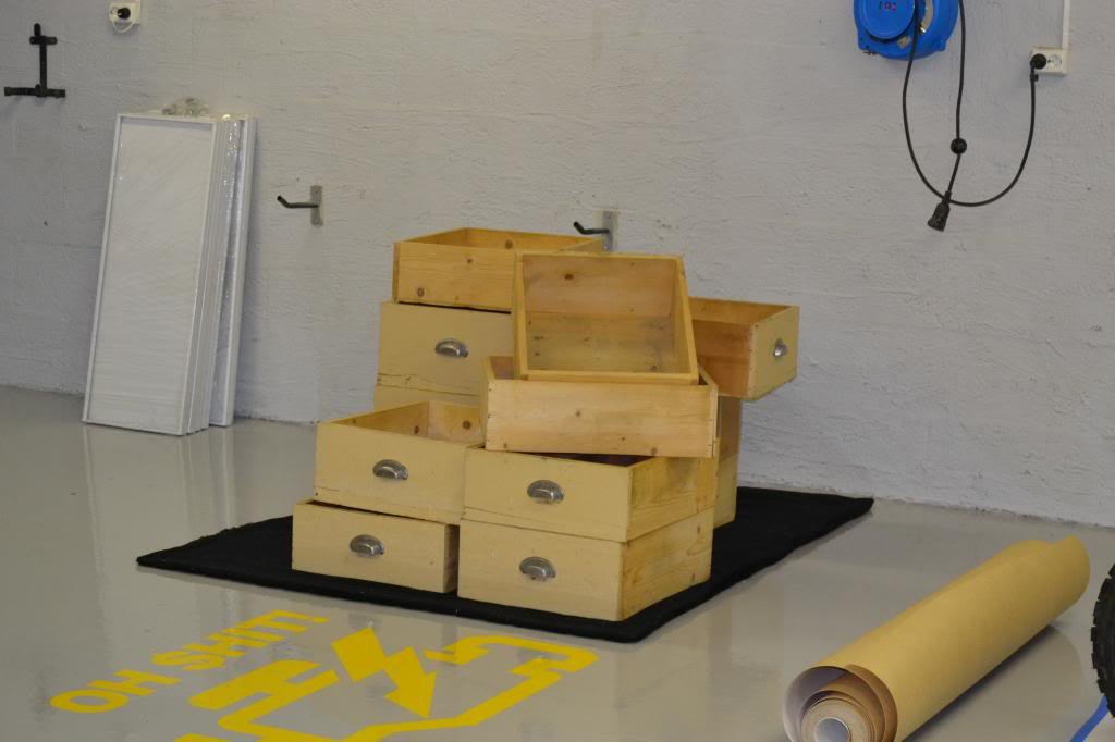

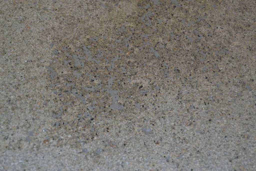

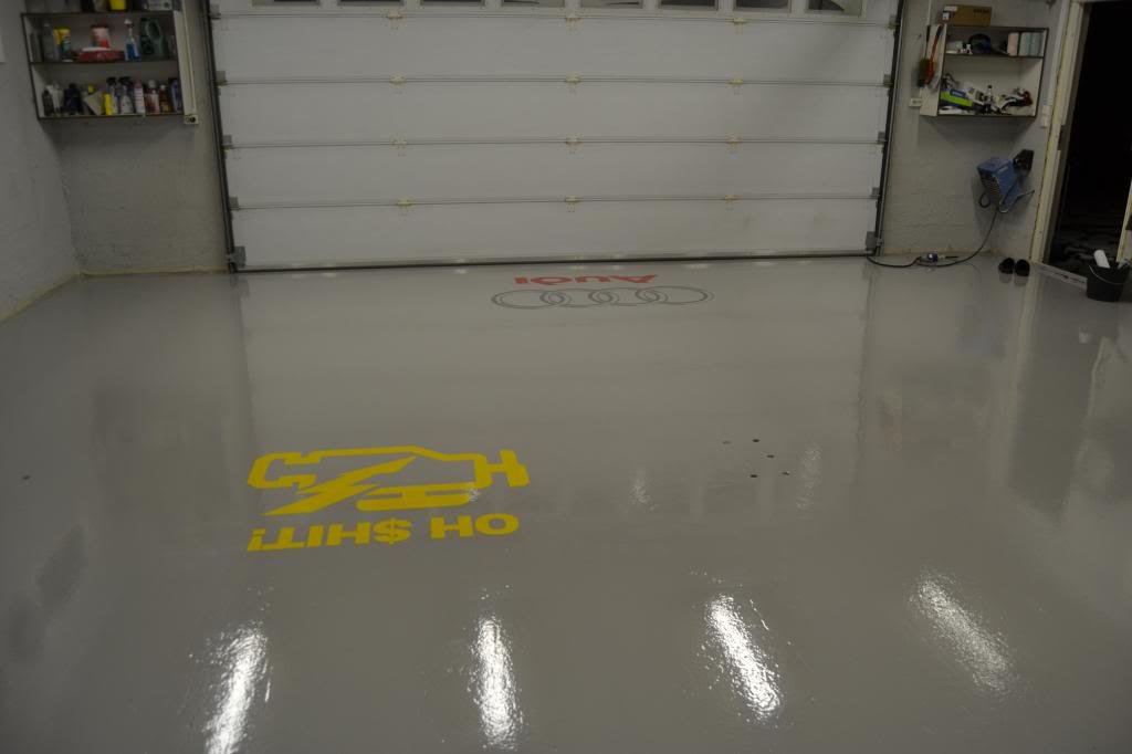

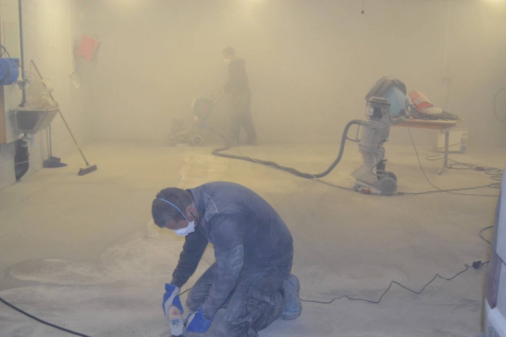

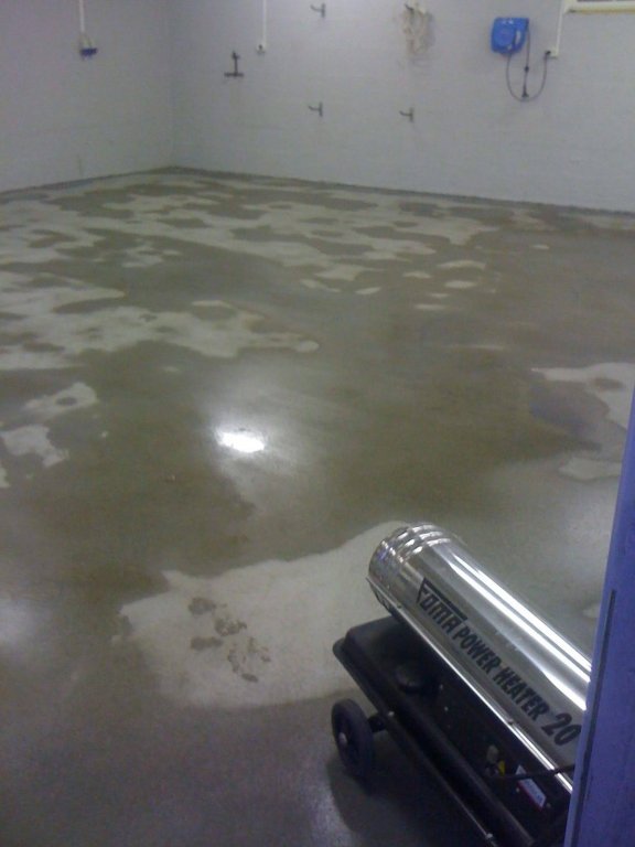

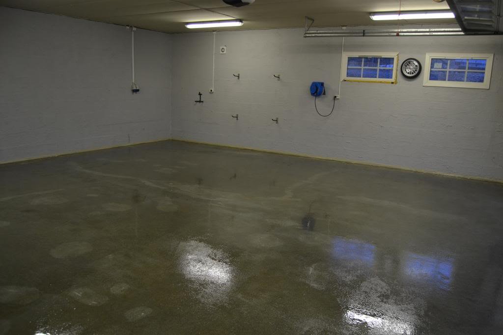

#380 Skrevet Februar 17, 2013 Den siste tiden har eg starta med å pusse opp golvet og fjerna gamle skap. Vart velgt Epoxy golv men siden der vart smurt på no maling som bare har vært et problem siden dag en så vart golvet slipt ned. Vart mye styr for å få fjernet alt. Så det vart vasket med kaustiksoda og spylt av med HT for å fjerne restene av malinga som låg i porene. Før grunningen vart påført. Piggrull skulle vert brukt på alle strøka for å unngå luft bobler noe eg ikkje gjorde på grunningen så slutt resultatet vart ikkje 100% . Mellomstrøk og så vart dekoren plassert på golvet så vart det et toppstrøk. Da vart det å henge opp nye skap. 0 Del dette innlegget Lenke til innlegg Del på andre sider Flere delingsalternativer...

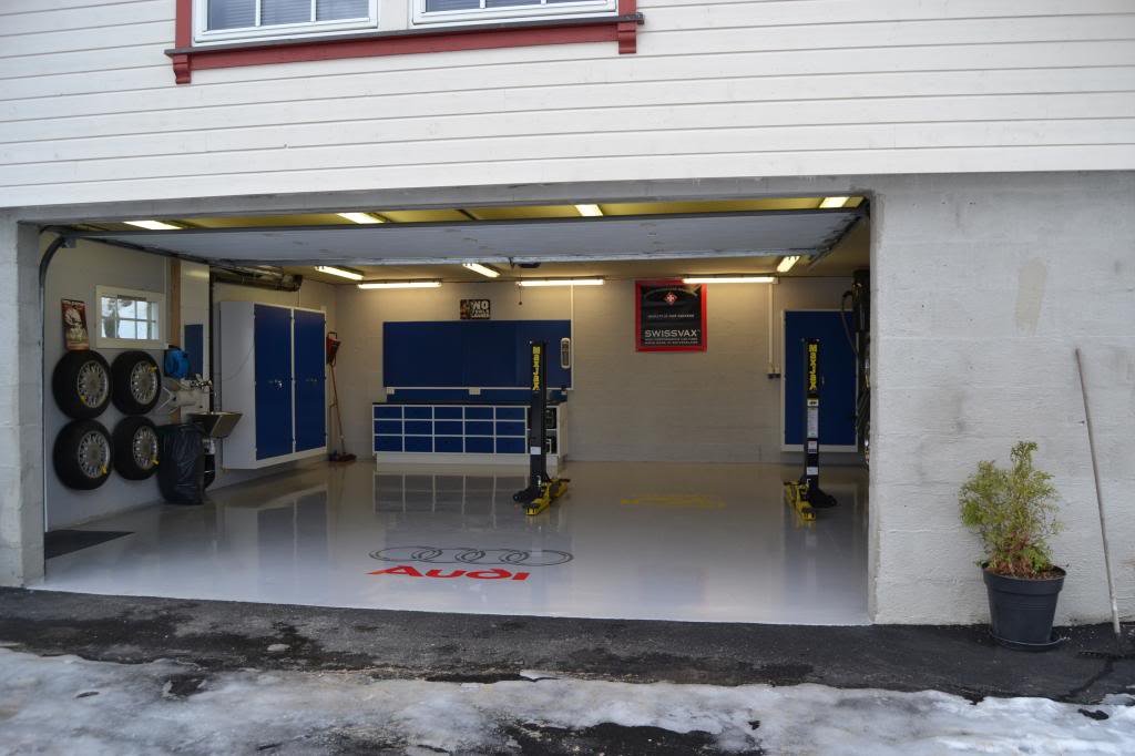

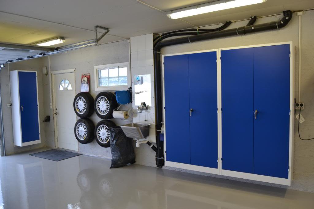

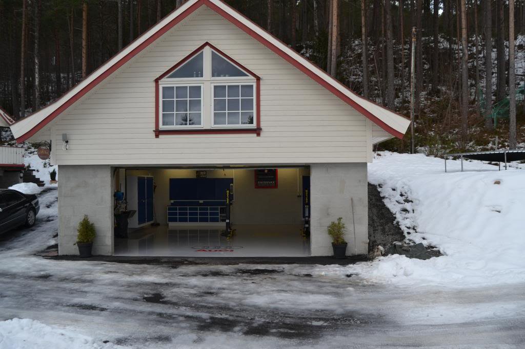

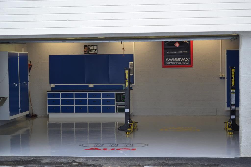

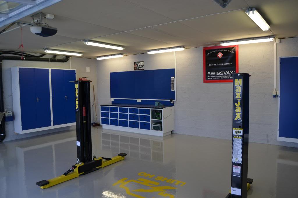

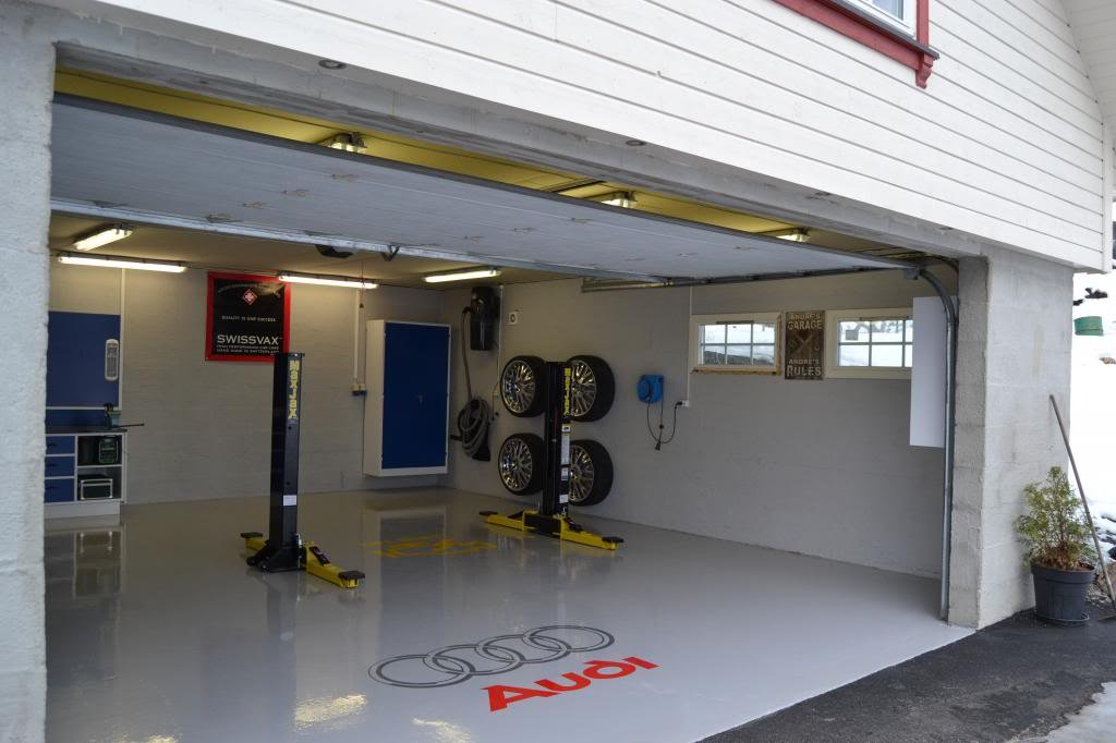

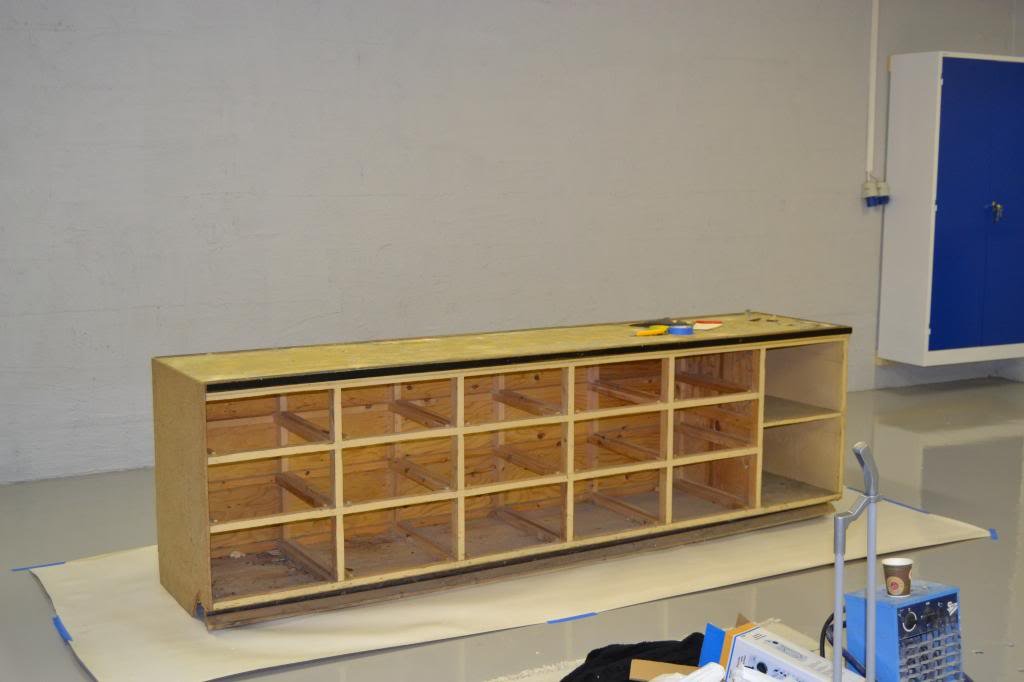

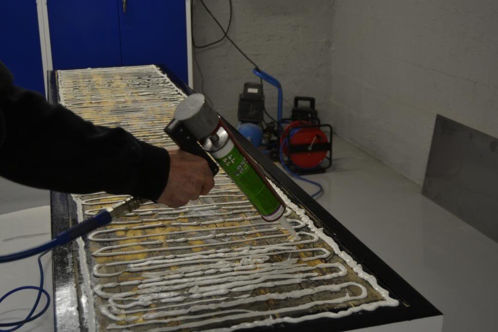

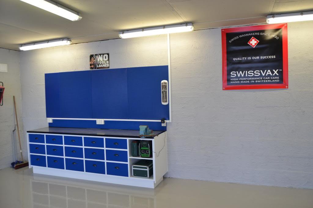

#381 Skrevet Februar 17, 2013 Fikk også tak i en gammal kjøpmannsbenk som eg fikk pusset opp og la i ei 2mm rustfriplate på benken, fikk også endelig brukt skrustikka som eg lagde på yrkesskolen. Så slik ser det ut i dag, dessverre så rakk eg ikkje noe meir før eg skal reise på jobb i 5 nye uker. Frost vakter i skapa montert Perfekt er det ikkje, men mye bedre 0 Del dette innlegget Lenke til innlegg Del på andre sider Flere delingsalternativer...
#382 Skrevet Februar 17, 2013 Perfekt er det ikkje, men mye bedre Kan i all fall ikke være langt unna!! Konge garasje!! 0 Del dette innlegget Lenke til innlegg Del på andre sider Flere delingsalternativer...
#383 Skrevet Februar 17, 2013 Helt konge, bilde med S8'en inne der så er det perfekt:-) 0 Del dette innlegget Lenke til innlegg Del på andre sider Flere delingsalternativer...
#384 Skrevet Februar 18, 2013 Dette ble virkelig bra, ser proft ut, flott med masse bilder! Genialt med frostvakt i skapene!! 0 Del dette innlegget Lenke til innlegg Del på andre sider Flere delingsalternativer...
#385 Skrevet Februar 18, 2013 hvor kjøpte du bukken? er det de som er flyttbare? sykt kult uansett! 0 Del dette innlegget Lenke til innlegg Del på andre sider Flere delingsalternativer...
#386 Skrevet Februar 18, 2013 Mye innspirasjon å hente her inne. Bor i bergen, og har montert en vifte i taket. Som konstant blåser nedover på laveste hastighet. Har fungert for meg i mange år, m tanke på fuktighet. Før den kom, var det ganske mye kondens. Har lekt med tanken på en varmepumpe, noen erfaringer med det? 0 Del dette innlegget Lenke til innlegg Del på andre sider Flere delingsalternativer...
#387 Skrevet Februar 18, 2013 Stilig garasje. Ser at man må gjøre noe med min ja :-)))) Den Audi Logoen, har Du fått den laget hos et reklame byrå e.l ? 0 Del dette innlegget Lenke til innlegg Del på andre sider Flere delingsalternativer...
#388 Skrevet Februar 18, 2013 Det er vel han Johnny Gausel som tar inn disse om jeg ikke tar helt feil..? Strøken garasje btw! Edit: http://www.tech-trading.com/ 0 Del dette innlegget Lenke til innlegg Del på andre sider Flere delingsalternativer...
#389 Skrevet Februar 18, 2013 http://www.tech-trading.com/public.aspx?pageid=85594 0 Del dette innlegget Lenke til innlegg Del på andre sider Flere delingsalternativer...
#390 Skrevet Februar 18, 2013 Takker folkens ja eg har kjøpt denne via ohnny Gausel kjempe fornøgd med desse løftebukkene Dekora i gulvet kjøpte eg via Ottesen design og han holder tilpå forumet her også Når det gjelder fukt så har eg 4 ventiler og i 2 av dei har eg montert på vifte med fuktsensor i så dei starter etter hvordan du har stillt dei inn. ligger noen bilder på side 3 og 4 for 2 etg 0 Del dette innlegget Lenke til innlegg Del på andre sider Flere delingsalternativer...

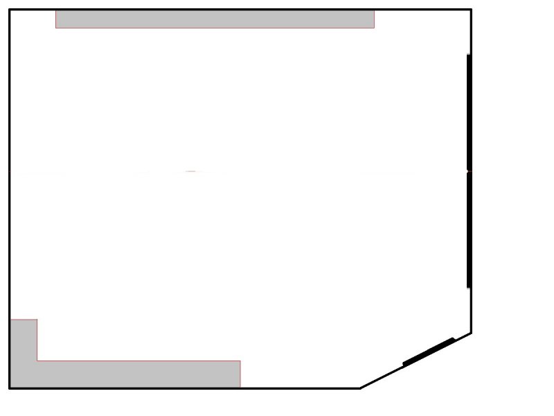

#391 Skrevet Mars 23, 2013 Noen som har ideer eller oppskrifter på belysning i garasje? Tenkte å bruke vanlige lysstoffrør (2x36w), hvordan bør disse fordeles i forhold til hverandre så en får nok lys, men ikke overdriver? Tenker da på avstander i lengderetningen og sideveis imellom lampene. Garasjen er vel 10m dyp og 8.7m bred... 0 Del dette innlegget Lenke til innlegg Del på andre sider Flere delingsalternativer...
#392 Skrevet Mars 23, 2013 monter dei langs veggane, helst vinklet slik dei lyser i tak og vegg. ca 4stk på dybden, 3 på bredden og 2 rader i tak med 2 stk. da har du rimelig med lys. så med 18stk så har du masse lys. ved å montera dei vinkelt ved tak/vegg så får du lys på siden av bilen og rundt. har du bare i tak så får du skygger rundt bilen viss du ikkje montere dei veldig tett. men kommer litt ann på kva skal du drive på med i garasjen. bare parkere bil så trenger du ikkje så mykje lys men skal du mekke litt så trenger du litt lys. 0 Del dette innlegget Lenke til innlegg Del på andre sider Flere delingsalternativer...
#393 Skrevet Mars 23, 2013 (endret) Noen som har ideer eller oppskrifter på belysning i garasje? Tenkte å bruke vanlige lysstoffrør (2x36w), hvordan bør disse fordeles i forhold til hverandre så en får nok lys, men ikke overdriver? Tenker da på avstander i lengderetningen og sideveis imellom lampene. Garasjen er vel 10m dyp og 8.7m bred... Selv i min egen garasje har jeg 3 armaturer i hver rekke, og har totalt 3 rekker, ligger klin i hverandre dem som ligger på rekke. Dem langs veggene er ca 1m ifra veggen, men er sikkert bedre med litt vinkling som Kim sier. Men jeg får god belysning ned langs bilene når jeg skrur, poserer biler, etc. Blir jo også god refleksjon om du får en hvitmalt vegg:) Aldri syntes det har vært for mye eller for lite belysning. Jeg har én bryter for hver rekke, samt den midterste er koblet til bevegelsesmelder som er plassert over inngangsdøren. Det viktige tenke på er å kjøpe armaturer som gir god spredning på lyset, samt ha gode lysrør. Her er det verdt å bruke litt ekstra penger om lys er viktig for deg. Jeg kjøpte selv inn armaturer som heter "poseidon" som har en reflektor som skal gi 25% mer lys, og brukte 2x49w T5 rør (tror jeg valgte 830 lysfarge), da altså 2 rør i hvert armatur. Disse gir veldig bra lys, og T5 rørene bruker mye mindre strøm enn "vanlige" typer, de blant annet varer lengre, trenger ikke tenner, og gir ca 25% mer lys! Men koster så klart også mer penger, men noe jeg syntes det absolutt er verdt! Garasjen min er forresten ca 7x6m. Legger ved ett gammelt bilde: 0 Del dette innlegget Lenke til innlegg Del på andre sider Flere delingsalternativer...
#394 Skrevet Mars 23, 2013 skal du ha maks spredning så er åpen industri armatur tingen. men er noko dritt å ha i ein garasje med lav takhøyde og masse støv. tette armaturer er da løsningen. men må ikkje skryte formasse om t5 lys rør. dei bruker ikkje mindre strøm, du bruker det som står på lysrøra. så viss du har 2x49w og johnny har 2x36w så bruker ikkje dine mindre strøm men dei gir meir lys. t5 røra gir meir lumen per watt og har lengre levetid som du sier, men t5 funker dårlig i kalde rom, men har du oppvarmet garasje så kan du bruke t5. kan bruke t5 i kalde rom men risikerer at dei bruker lang tid før dei gir godt lys. men som ronny seier at t5 lys armaturer koster meir enn t5. men så er jo også t5 armaturer følsomme for lynnedslag. det kan ta timer til år før armaturen ryker. men igjen så spiller kvaliteten inn;) 0 Del dette innlegget Lenke til innlegg Del på andre sider Flere delingsalternativer...
#395 Skrevet Mars 23, 2013 Og kjøp fargetemperatur på lysrøreren utfra bruksområde. Fullfarge rør gir mindre lys per watt enn kalde hvite, men da føler du deg ofte litt syk siden verden blir veldig steril... 0 Del dette innlegget Lenke til innlegg Del på andre sider Flere delingsalternativer...
#396 Skrevet Mars 23, 2013 Takker for gode innspill Har et lass med armatur av den åpne brede typen, og noen av den smale tette som Ronny har her over. Over evt arb benk blir det nok endel tettere med lys og evt supplere på vegg eller skrått ned, men blir jo endel skruing i innerste del av garasjen så må ha bra der og, langs vegger blir det hyller+skap så kan vel holde meg en meter ifra der og... Håper på å få det rett første gangen, blir trasig å måtte flytte på 16-20 lamper og rute om kabelgater... Slenger ved en skisse og: 0 Del dette innlegget Lenke til innlegg Del på andre sider Flere delingsalternativer...
#397 Skrevet Mars 24, 2013 skal du ha maks spredning så er åpen industri armatur tingen. men er noko dritt å ha i ein garasje med lav takhøyde og masse støv. tette armaturer er da løsningen. men må ikkje skryte formasse om t5 lys rør. dei bruker ikkje mindre strøm, du bruker det som står på lysrøra. så viss du har 2x49w og johnny har 2x36w så bruker ikkje dine mindre strøm men dei gir meir lys. t5 røra gir meir lumen per watt og har lengre levetid som du sier, men t5 funker dårlig i kalde rom, men har du oppvarmet garasje så kan du bruke t5. kan bruke t5 i kalde rom men risikerer at dei bruker lang tid før dei gir godt lys. men som ronny seier at t5 lys armaturer koster meir enn t5. men så er jo også t5 armaturer følsomme for lynnedslag. det kan ta timer til år før armaturen ryker. men igjen så spiller kvaliteten inn;) Er korrekt som du sier med strømforbruk, skulle heller skrevet at T5 lysrørene er mer mer effektive. Har selv lest om at T5 rørene skal ha problemer i kalde rom, men dette har jeg ikke erfart noe problem med til nå og har ikke akkurat oppvarmet garasje for øyeblikket. Vanlige armaturer bruker uansett lang tid til å gi skikkelig lys til og med i varme forhold? Men Johnny ettersom du allerede har lysrør ville nok jeg tatt i bruk dem:) 0 Del dette innlegget Lenke til innlegg Del på andre sider Flere delingsalternativer...
