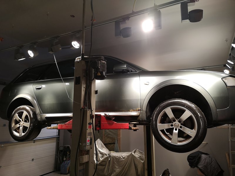

#510 Skrevet April 12, 2017 Kristian Larsen; 3 kjappe spørsmål.... Hvilken takhøyde har du over løfteren? Hvor høyt får du løfte bilen? Hvordan er det å jobbe under bilen? Driver å planlegger ny garasje, og ser ut som jeg ikke får mer enn 3,2m takhøyde. Derfor jeg spør. 0 Del dette innlegget Lenke til innlegg Del på andre sider Flere delingsalternativer...
#511 Skrevet April 12, 2017 Har ca 340 fra løftelabben på laveste punkt. Skal gå å få en b5 opp på 2m som er maks på bukken, men bare hatt den på 160 foreløpig, litt skummelt:) helt ok å jobbe i den høyden og, men blir litt sliten i nakken:p Alt i hjulbuer osv er jo en drøm nå 0 Del dette innlegget Lenke til innlegg Del på andre sider Flere delingsalternativer...
#512 Skrevet Desember 13, 2020 Opp og hopp. Tre år siden denne var i vinden, på tide igjen? 3 Del dette innlegget Lenke til innlegg Del på andre sider Flere delingsalternativer...
#513 Skrevet Desember 13, 2020 Kan jo oppdatere siste innlegget mitt, både B5 og c5 går til full høyde ca 185 under. Beetle er faktisk endel høyere, så der har jeg ca 170 under å må gå med litt knekk i nakken🙈 3 Del dette innlegget Lenke til innlegg Del på andre sider Flere delingsalternativer...

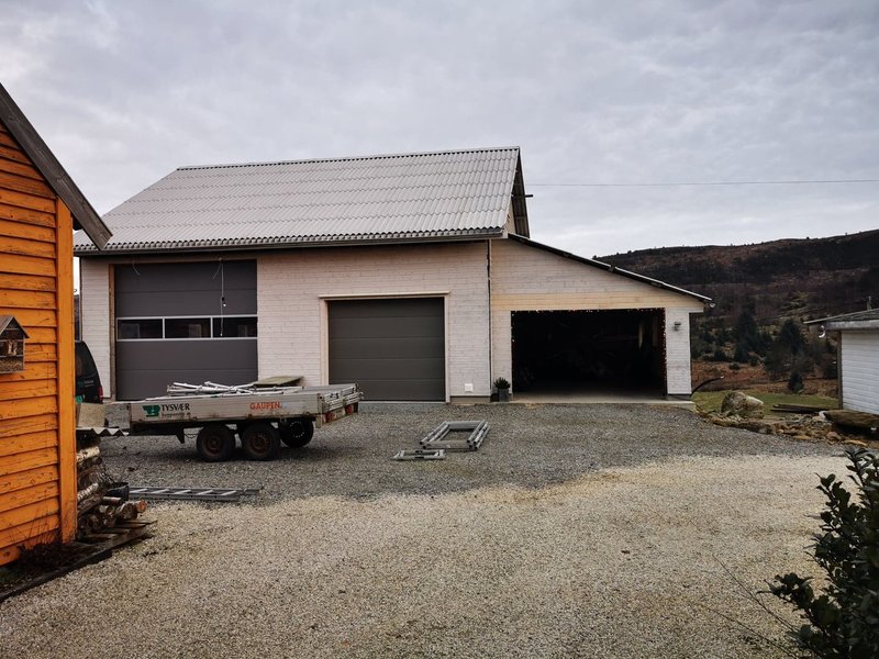

#514 Skrevet Januar 2, 2021 (endret) Spoiler Tenkte jeg kunne vise 2 bilder av hva som blir mine garasjer! Flytter om en 2 måneders tid til ett småbruk med en låve, ett fredet hus å ett hovedhus Siterer meg selv fra 2013 i spoileren Da for 1 år siden, ble endelig låven revet å erstattet med redskapshus (les garasje) Grunnflate på 150kvm, 50kvm carport/bod, 100kvm garasje, 3.9m høyde under tak, å 50kvm loft (uinnredet enda). 15cm isolasjon i vegger å 30cm isolasjon i bjelkelag. Kledd innvendig med osb plater som eg har malt. Ikke ferdig ute enda, gesims å hjørnekasser gjenstår å litt div. Ikkje minst maling, er bare veggene som vises her som ikke er malt. Går tregt når det er tett å brukbart inne 7 Del dette innlegget Lenke til innlegg Del på andre sider Flere delingsalternativer...
