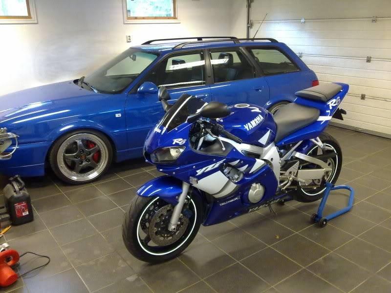

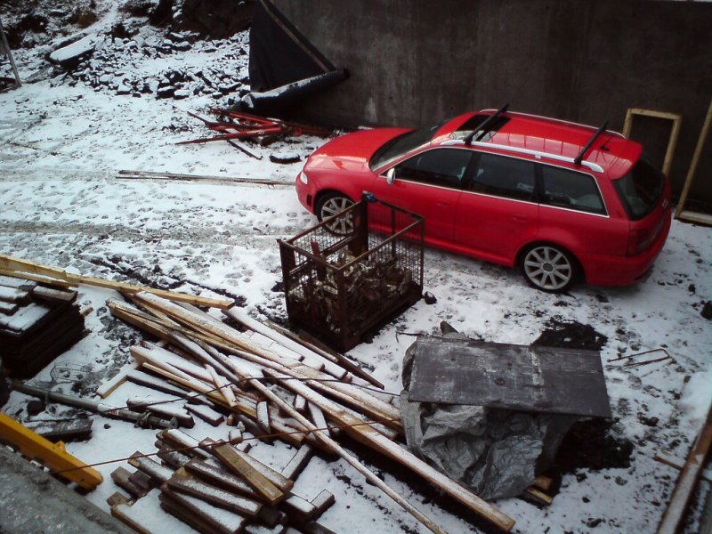

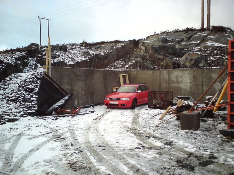

#101 Skrevet Februar 18, 2011 prøveparkerte litt no... blir nok grei plass med 8.5 meter bred og 10 meter lang;) men fortsatt ''litt'' støping igjen:p 0 Del dette innlegget Lenke til innlegg Del på andre sider Flere delingsalternativer...
#102 Skrevet Februar 18, 2011 Så bra ut med fliser! Da kan dere jo faktisk vaske garasjegulvet en gang iblant da Liker planene om å ha inn masse lys og polere bil midt på natta. riktig innstilling! Ja, det er veldig enkelt å holde rent og pent. Jeg får bare gå ut å vaske det også i forbindelse med gulvvasken i huset, hehe....: smil : Godt lys er viktig når bilen skal få sin dose TLC vettu. Og viktig når man skal se etter poeringsskjolder. 0 Del dette innlegget Lenke til innlegg Del på andre sider Flere delingsalternativer...

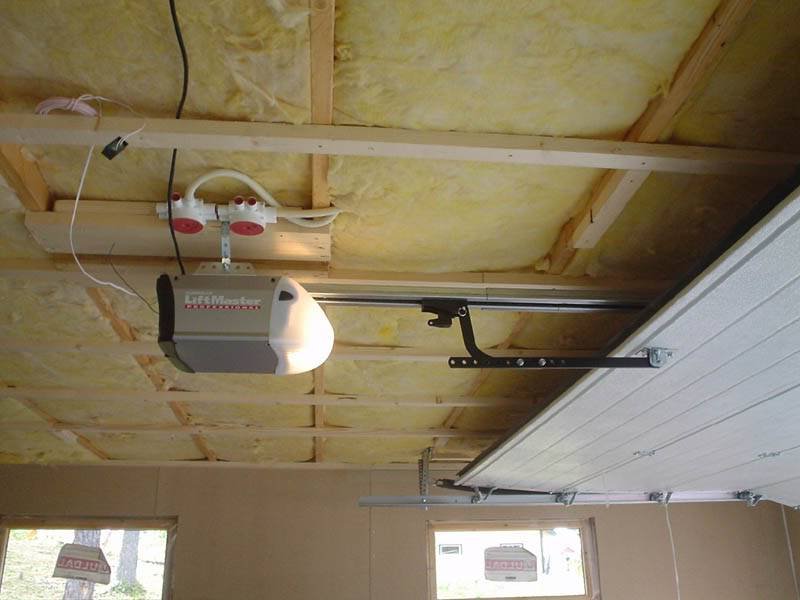

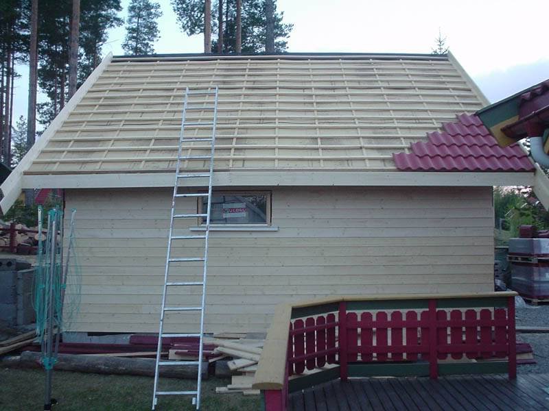

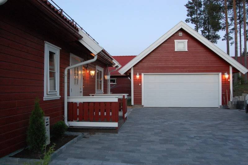

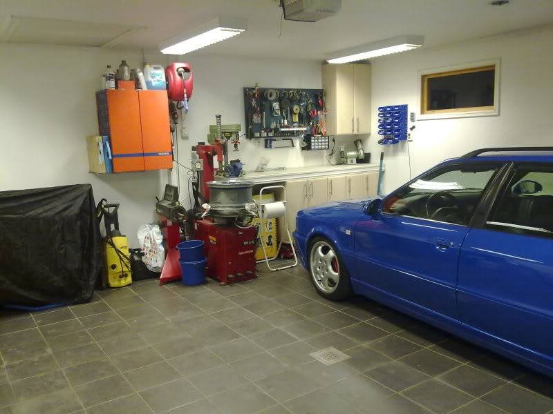

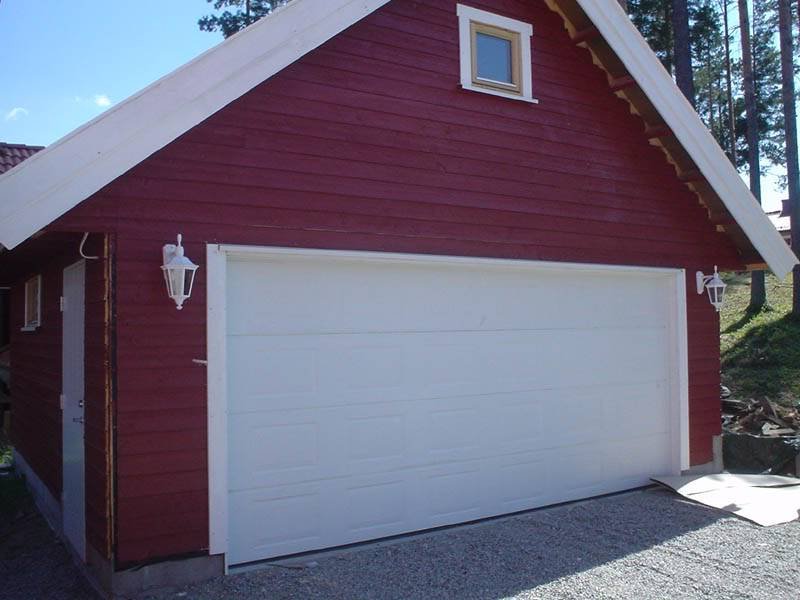

#105 Skrevet Februar 19, 2011 Samlet sammen noen bilder av garasjen min også. Om det ikke er bilder av bare garasje på noen bilder så er det fordi jeg ikke hadde noe særlig bilder fra senere tid. Bare overse "skrotet" 0 Del dette innlegget Lenke til innlegg Del på andre sider Flere delingsalternativer...

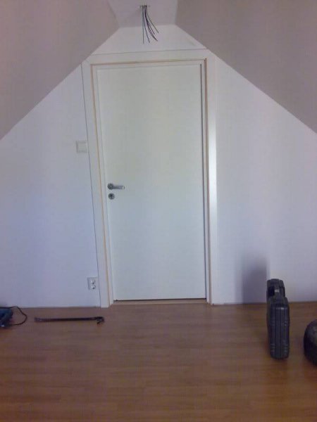

#106 Skrevet Februar 19, 2011 2. etg "varm" del under bygging. Er bl.a sofa og pc der + en ingersoll rand kompressor: 2. etg "kald" del med stående sandblåsekabinett, presse, 250L lufttank til kompressor og generelt lagerplass: Alle rom er sikret med alarm m/overføring. 0 Del dette innlegget Lenke til innlegg Del på andre sider Flere delingsalternativer...
#107 Skrevet Februar 19, 2011 PENT Håkon! Hvordan er str på denne? 0 Del dette innlegget Lenke til innlegg Del på andre sider Flere delingsalternativer...

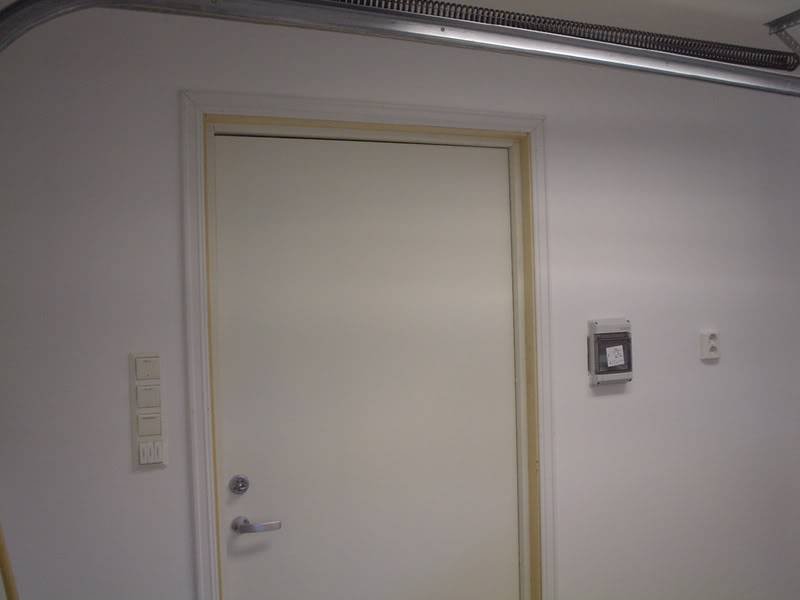

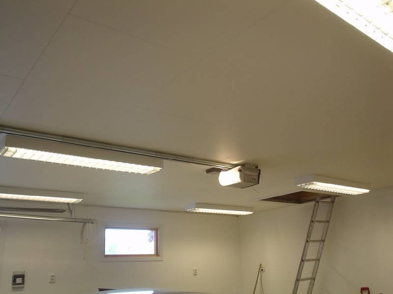

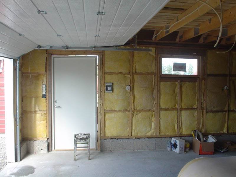

#108 Skrevet Februar 19, 2011 Dette så jo kanonbra ut, ser ut som denne garasjen så og si er identisk til min så dette er god inspirasjon. Kan jo legge ut litt mer "teknisk" info, hvor mange stikkontakter har du lagt opp? Ser disse også er plassert lengre oppå veggen? Hva med brytere, armaturer, etc. Planlegger selv å få lagt strøm i min forstår du, så kom gjerne med gode tips om du har:) Smart løsning på loftet da, likte at du har utnyttet hele gulvflaten! Er inngangen oppe på baksiden? Jeg har selv trapp inni garasjen min idag, men denne tar jo så mye av plassen i garasjen: rolleyes 0 Del dette innlegget Lenke til innlegg Del på andre sider Flere delingsalternativer...
#109 Skrevet Februar 20, 2011 (endret) PENT Håkon! Hvordan er str på denne? Ca 35 er den på. Straffa for å bo trangt oppå nabon. Dette så jo kanonbra ut, ser ut som denne garasjen så og si er identisk til min så dette er god inspirasjon. Kan jo legge ut litt mer "teknisk" info, hvor mange stikkontakter har du lagt opp? Ser disse også er plassert lengre oppå veggen? Hva med brytere, armaturer, etc. Planlegger selv å få lagt strøm i min forstår du, så kom gjerne med gode tips om du har:) Smart løsning på loftet da, likte at du har utnyttet hele gulvflaten! Er inngangen oppe på baksiden? Jeg har selv trapp inni garasjen min idag, men denne tar jo så mye av plassen i garasjen: rolleyes Strøm inn i garasjen er 16A 3 fas+N (400V anlegg). Tror det er 8-9 dobble stikk fordelt rundt på alle vegger i betjeningshøyde som er veldig greit egentlig. I tillegg er det 3 fas uttak til bl.a dekkmaskin. Kompressor i 2.etg skrur jeg på/av med bryter nede. 6 stk 2x36watt armaturer som blir styrt med en trippel bryter (en for hver rekke så jeg kan ha på bare litt lys om det trengs). I starten hadde jeg trapp inne i garasjen i luke du ser på bilde men når jeg kjøpte meg sykkel i sommer måtte jeg lage utvendig trapp på baksiden og tette igjen luka opp. Tar veldig mye unødvendig plass inne i garasjen den trappa. Må redigere litt da hukommelsen ikke var helt på topp. Det er 6 stk 2x36watt armaturer jeg har, ikke 9. Bra lys fordi! 0 Del dette innlegget Lenke til innlegg Del på andre sider Flere delingsalternativer...

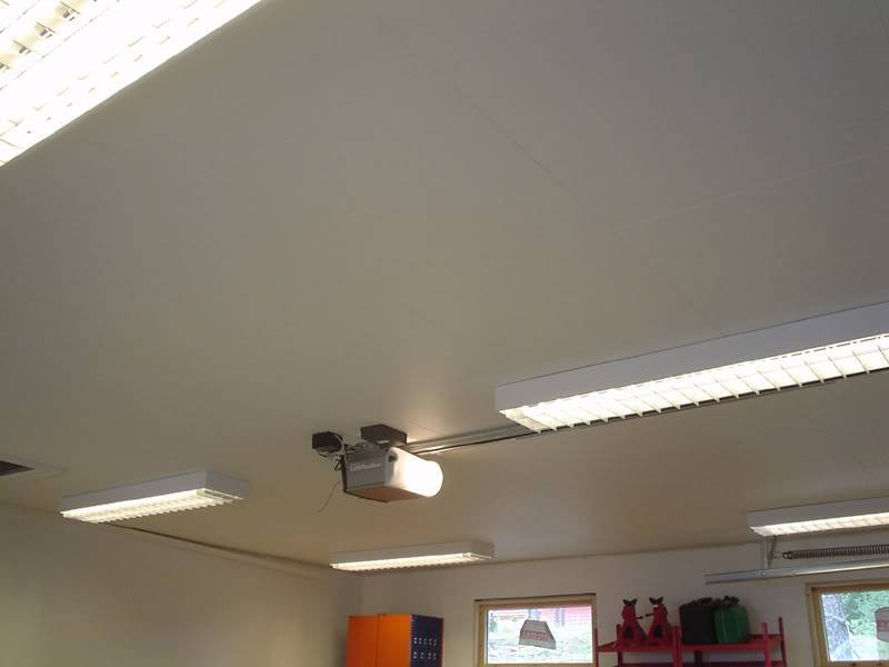

#114 Skrevet Februar 20, 2011 Ca 35 er den på. Straffa for å bo trangt oppå nabon. Strøm inn i garasjen er 16A 3 fas+N (400V anlegg). Tror det er 8-9 dobble stikk fordelt rundt på alle vegger i betjeningshøyde som er veldig greit egentlig. I tillegg er det 3 fas uttak til bl.a dekkmaskin. Kompressor i 2.etg skrur jeg på/av med bryter nede. 9 stk 2x36watt armaturer som blir styrt med en trippel bryter (en for hver rekke så jeg kan ha på bare litt lys om det trengs). I starten hadde jeg trapp inne i garasjen i luke du ser på bilde men når jeg kjøpte meg sykkel i sommer måtte jeg lage utvendig trapp på baksiden og tette igjen luka opp. Tar veldig mye unødvendig plass inne i garasjen den trappa. Så det holder med 9 stk? Feks perfekt lys til garasjepolering på en mørk kveld? Ja tenker å gjøre samme som du har gjort med å fjerne trappen og få inngang oppe, så blir det mye mer plass i garasjen til MC'n. Smart løsning også å ha kompressoren i 2 etg! 0 Del dette innlegget Lenke til innlegg Del på andre sider Flere delingsalternativer...

#118 Skrevet Februar 20, 2011 Så det holder med 9 stk? Feks perfekt lys til garasjepolering på en mørk kveld? Ja tenker å gjøre samme som du har gjort med å fjerne trappen og få inngang oppe, så blir det mye mer plass i garasjen til MC'n. Smart løsning også å ha kompressoren i 2 etg! Holder med 9 stk ja. Dette er armaturer jeg hadde liggende så gadd ikke kjøpe nye når jeg bygde. Mitt tips til bra lys er armaturer med 2x T5 49watt 830 farge. Dette er vanlig farge på lys, kan i noen tilfeller bli slitsomt med hvit/blåere lys i en garasje med mye lys man tilbringer en del kvalitetstid i Kjenner du en elektrikker som kan skaffe armaturer får du dem til en OK pris men er verdt å legge litt kroner i skikkelig lys. 0 Del dette innlegget Lenke til innlegg Del på andre sider Flere delingsalternativer...

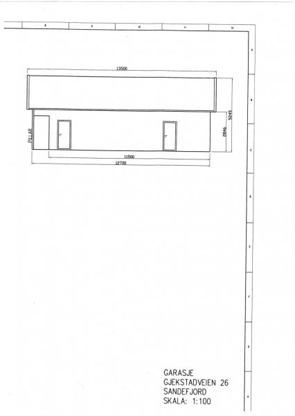

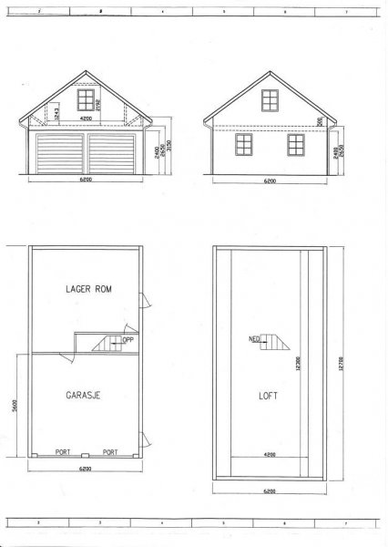

#120 Skrevet Februar 24, 2011 Har fått godkjent denne på 75kvm i 2 etg nå i høst. Begynner bygging i sommer. Blir kjøreport innvendig til bakerste del av garasjen med plass til en bil og diverse maskiner og verktøy. Oppe blir det ok høyde for flere rom 0 Del dette innlegget Lenke til innlegg Del på andre sider Flere delingsalternativer...

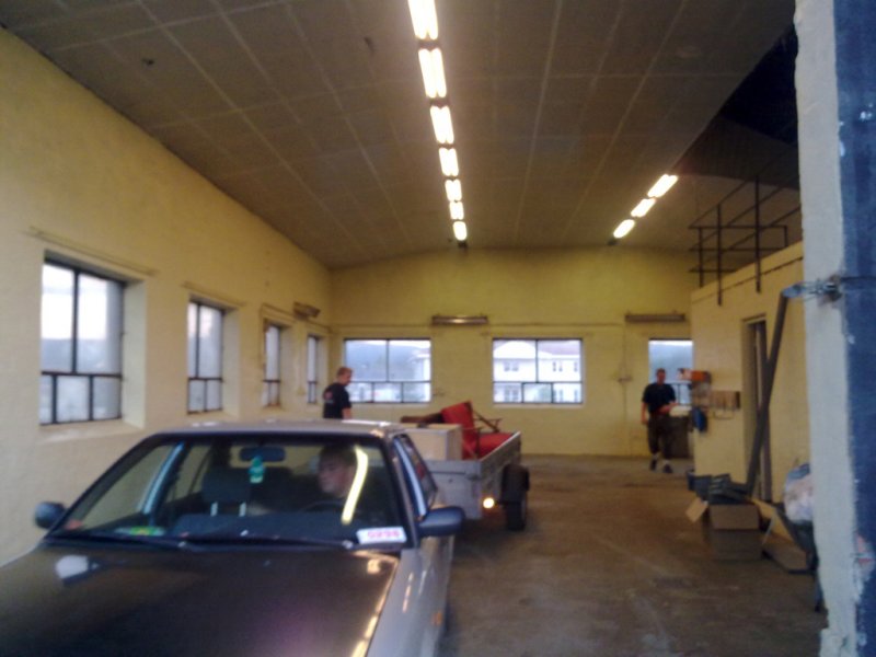

#121 Skrevet Februar 24, 2011 Slik så det ut i sommer... Bak den skilleveggen til venstre i bildet er det et like stort rom som det er bak personen som står på bildet. Akkurat nå er det svært mye i garasjen da det er 3 restaureringsprosjekter som står inne der, og en svær dunge som skal til søppelfyllinga... Bare å glede seg til sommeren. Deler garasje med Ruben Dahlberg og Sigve Bones her inne 0 Del dette innlegget Lenke til innlegg Del på andre sider Flere delingsalternativer...

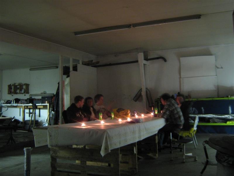

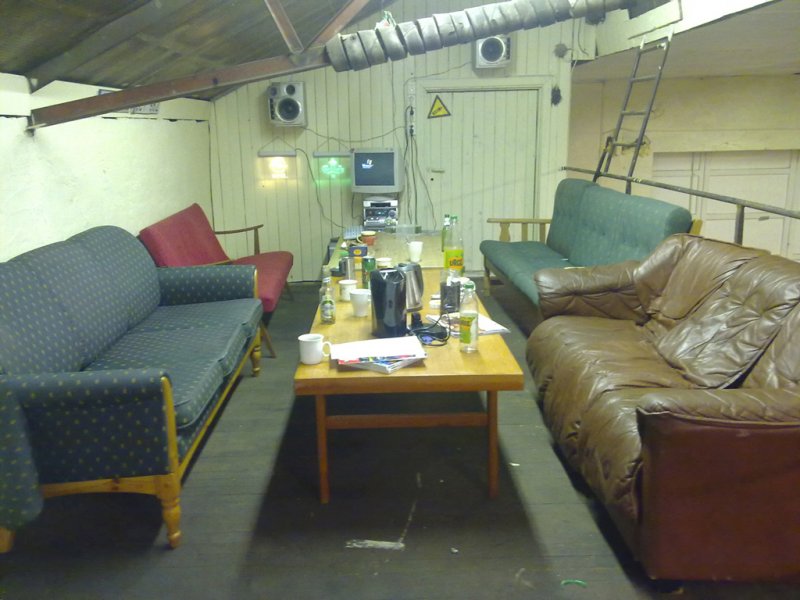

#122 Skrevet Februar 24, 2011 Har faktisk hatt julebord med god drikke i verkstedet, dette var tidlig på kvelden og di mest øltørste kom tidlig.. 0 Del dette innlegget Lenke til innlegg Del på andre sider Flere delingsalternativer...
#123 Skrevet Februar 24, 2011 Har fått godkjent denne på 75kvm i 2 etg nå i høst. Begynner bygging i sommer. Blir kjøreport innvendig til bakerste del av garasjen med plass til en bil og diverse maskiner og verktøy.Oppe blir det ok høyde for flere rom Dette så ut til å bli en snasen garasje! 0 Del dette innlegget Lenke til innlegg Del på andre sider Flere delingsalternativer...
#124 Skrevet Februar 24, 2011 Dette så ut til å bli en snasen garasje! Takk! Tror den skal bli fin Har en sliten dobbelgarasje som er lekk og råtten nå, så det skal bli deilig. Mange fine garasjer her med innhold, så har jo litt å leve opp til hehe... Når garasjen er ferdig så tror jeg jammen meg at det blir ny lekebil i den også. Lotus (caterham) Super 7 står på ønskelista neste vinter. Noen som ha tips til garasjeporter? Er det Hørmann som gjelder? 0 Del dette innlegget Lenke til innlegg Del på andre sider Flere delingsalternativer...
