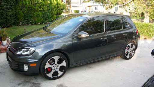

Hva heter fargen på bilen din, Bernhard? Det er vel også en mørk gråfarge?
Nettopp lakket mine felger i Daytona grey, og syns det ble veldig ålreit :) audi grå med ganske mye effekter i :)
Den er fin, men litt redd for at den kan bli litt for mørk og dermed se mer svart ut i rett lys. Link til et bilde av felgen? :)
Kan fort bli mørk ja, den skifter veldig etter lysforholdene, i sola er den lys og "glitrende" mens i mørket blir de mørkegråe :) ingen gode bilder enda, kommer nok flere når vinterhjula skal på :) par mobilshots:
Carbon Steel gray(som jeg også tenkte innom før lakk) er vesentlig mørkere :)
Så jo ikke så himla galt ut, nei:) Får ta denne med i vurderingen også.
Ja, den blir nok for mørk. Skal være lys, men ikke så lys at det ser ut som sølvgrå - og mørk, men ikke så mørk at den ser ut som svart:p Lett skal det ihvertfall ikke være.
