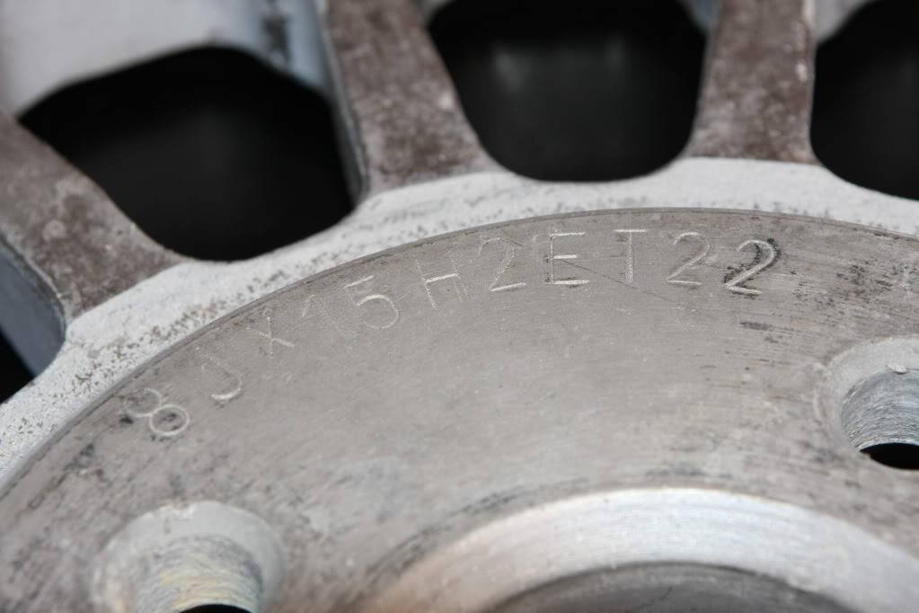

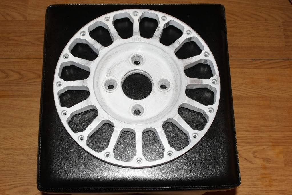

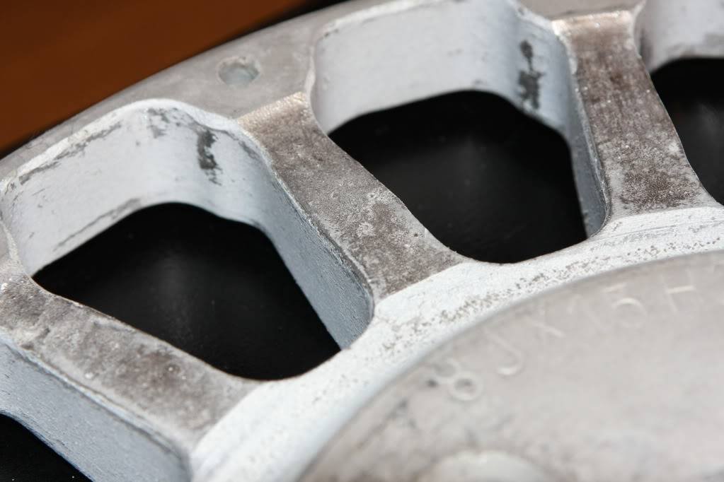

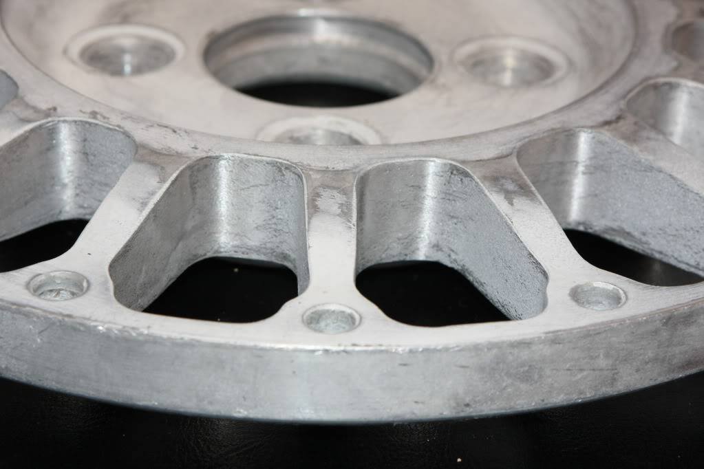

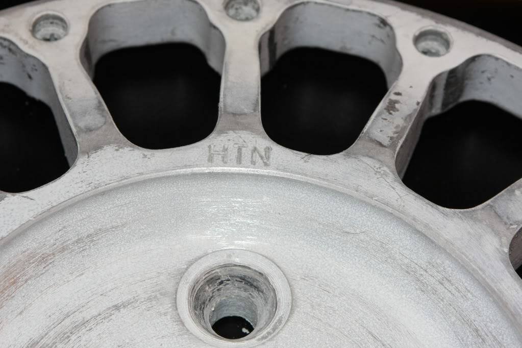

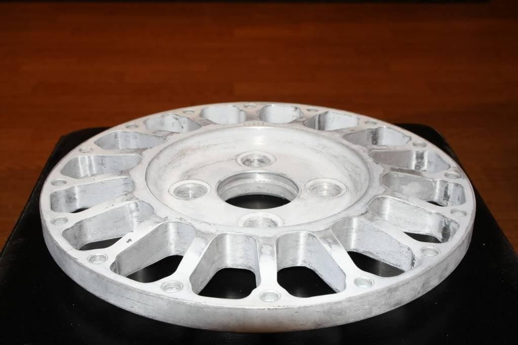

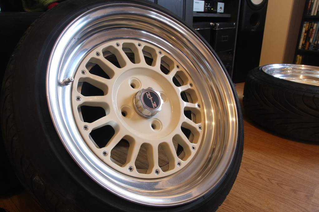

Får begynne med disse HTN Rennsport felgene som venter på lakk, samt nye ytterringer fra HTN. Originalt 8x15 ET22 med 3" ytterringer rundt baut. Venter på et svar fra HTN nå, så bestillinga av 2x4" ytterringer går i boks enten i dag eller i morgen, med mindre HTN bestemmer seg for å være sære tyskere og ikke svare igjen:p Bakfelgene blir da 9x15 ET9. Sentrene er strippet for lakk, og mer om hvordan kan man lese i DENNE tråden. Hvilken farge jeg skal lakkere i, det er jeg neimen ikke sikker på. Lyst på gull, men da kommer ikke gullboltene jeg skal bestille ved en seinere anledning til å synes så veldig godt, pga at det er frontmontert senter på disse her. Tenkt på hvitt og, for dette passer jo til mange andre farger på lik linje med gull, pluss at da synes gullboltene bedre også. Tar gjerne imot fargetips, og gjerne en PS eller to.

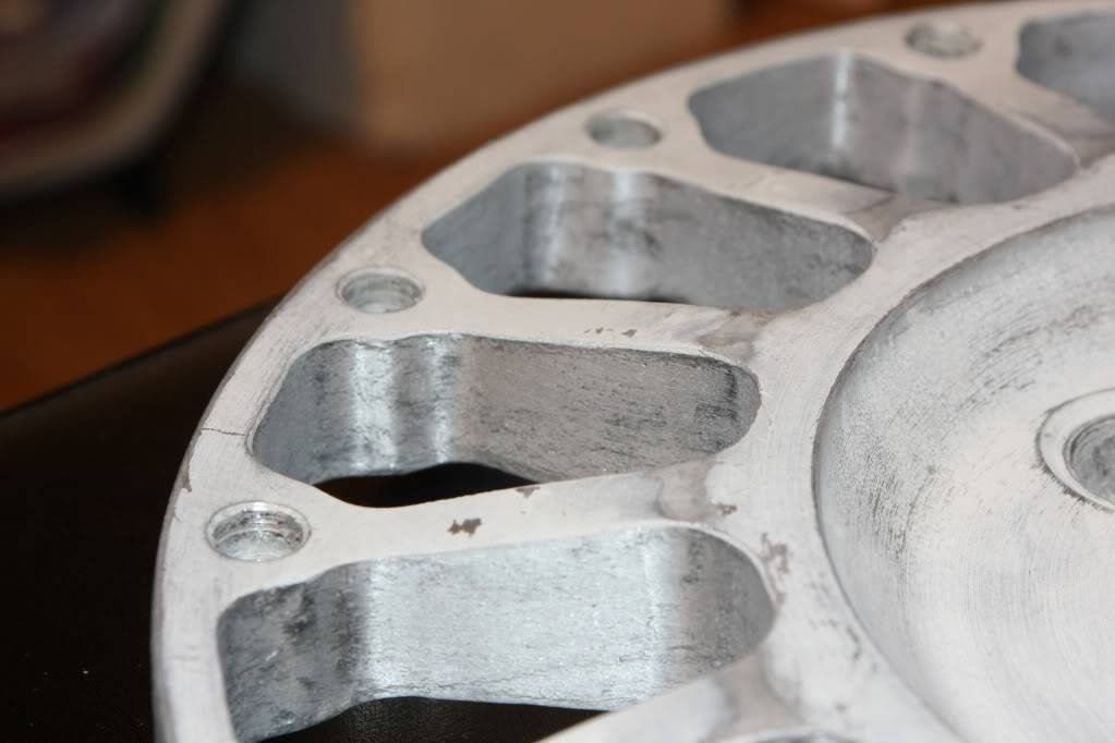

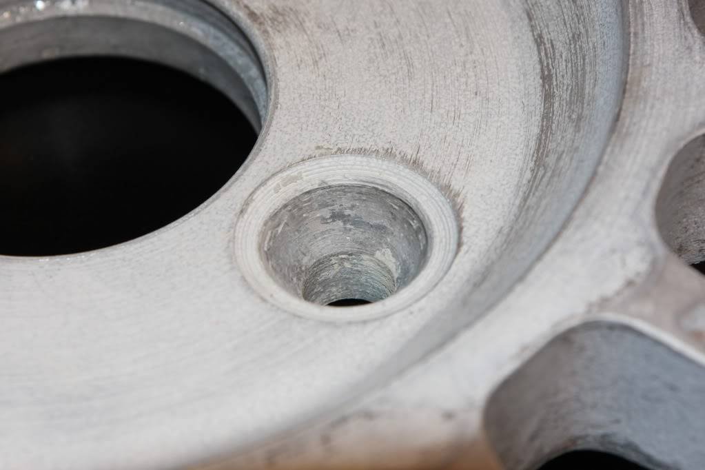

Sånn sentrene ser ut etter at lakken har blitt fjernet:
De kom til Norge sånn som dette:
Sist sommer var de sånn:

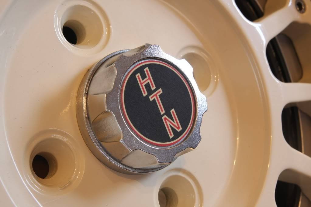

Med custom emblem på senterkoppen:
Disse skal da byttes ut i år også, men må først vite hva slags farge jeg skal gå for på sentrene før jeg får lagd til nye emblemer. Det er ABM Reklame har lagd disse emblene som jeg har nå, og de som kommer til å få oppdraget med å lage nye. Knallbra service og priser der, pluss meget dyktige folk!

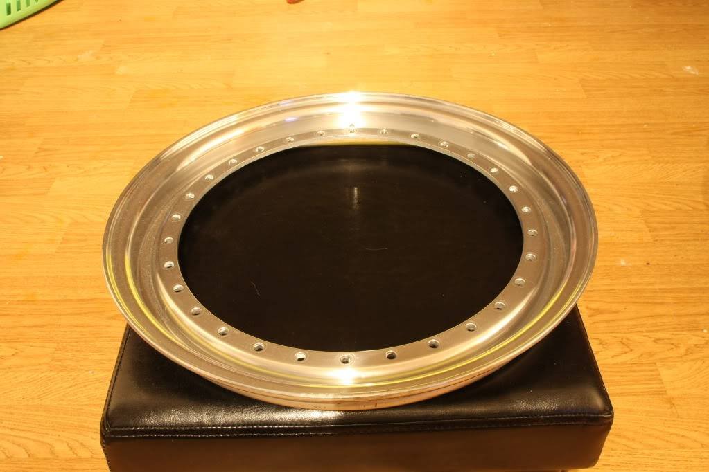

Skal rubbe og polere to av de ytterringene jeg har med roterende maskin før jeg monterer igjen sentrene for å få de skikkelig blanke igjen. Oppdaterer så fort det skjer noe som er spennende:)

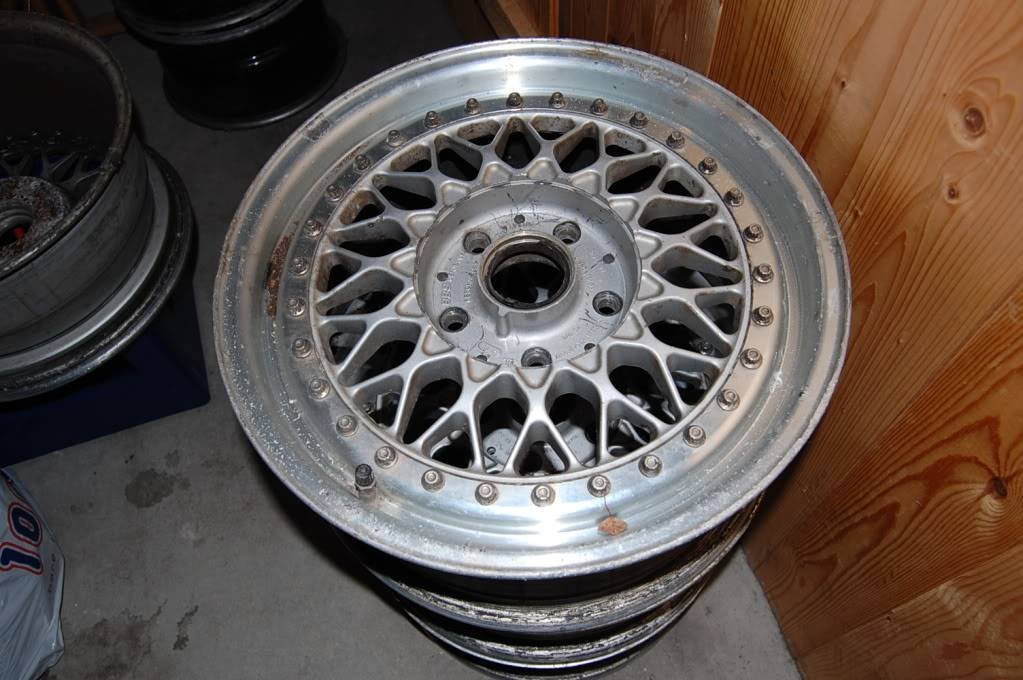

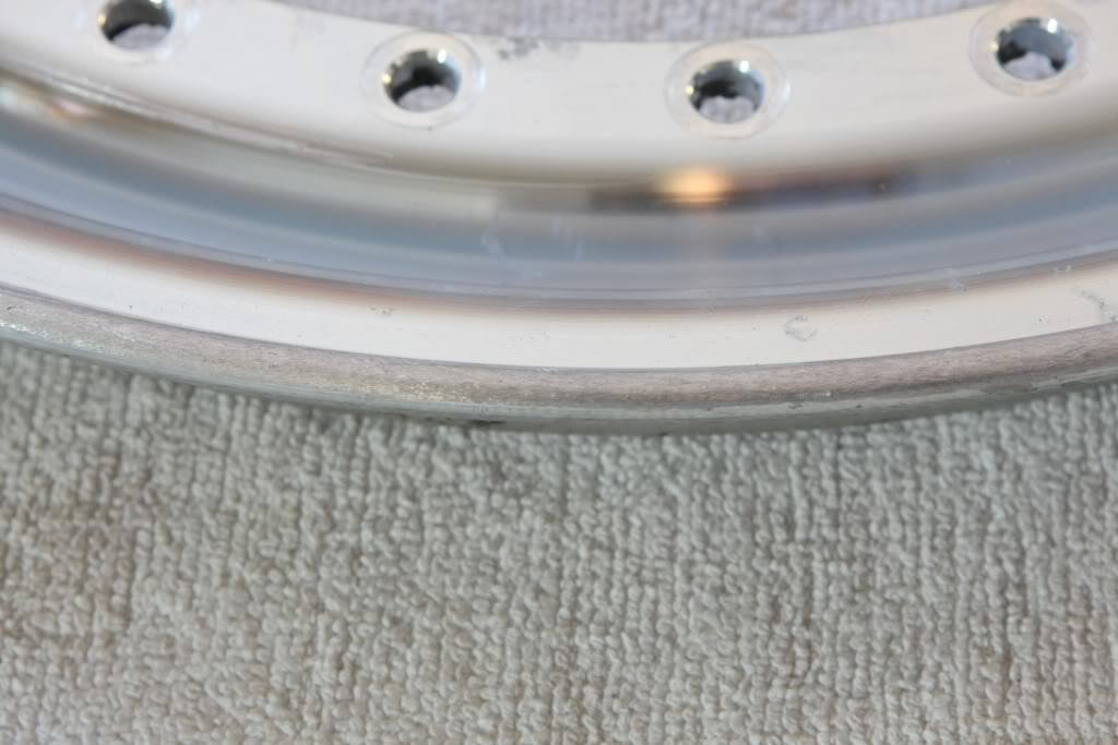

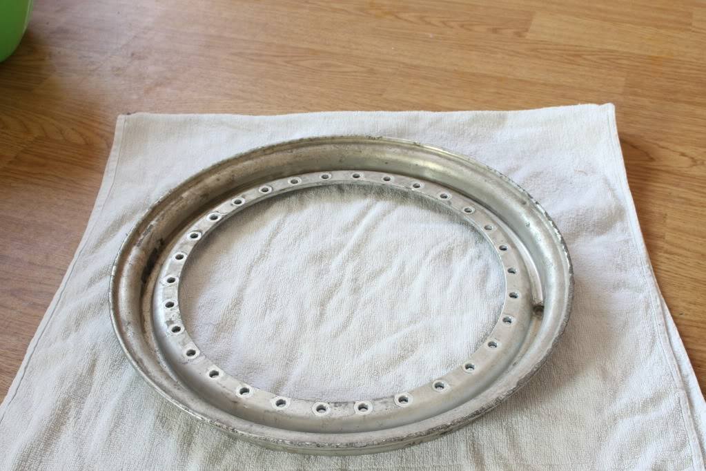

Så over til RM-ringene jeg pusler med. Originale 0,5" ringer til BBS RM 012 som uten tvil har sett sine bedre dager. Ville prøve ut dette med å polere opp igjen stygg alu, så da var disse perfekte å bruke ettersom de bare har hengt i verkstedet siden jeg pusset opp felgene de originalt satt på.
Fått begynt på en ring, og den var like ille som den på bildet under:

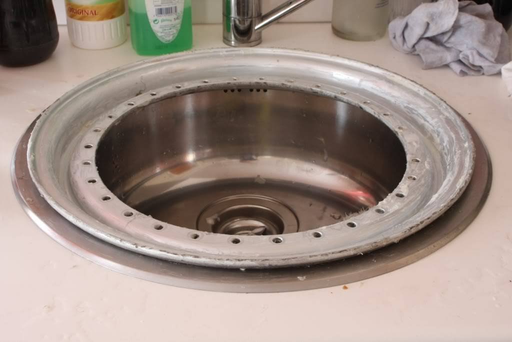

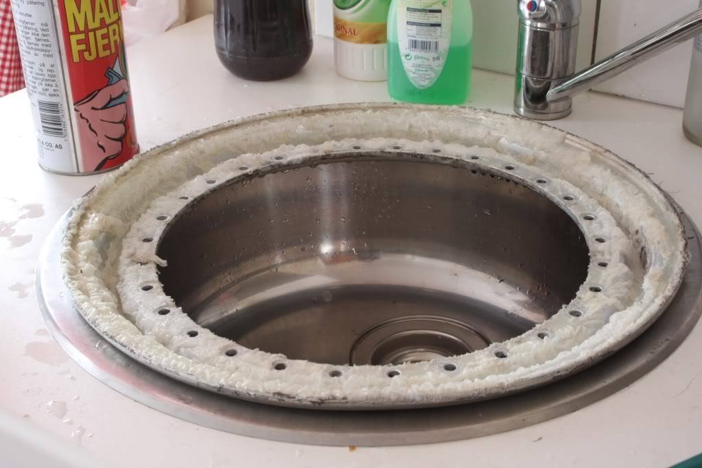

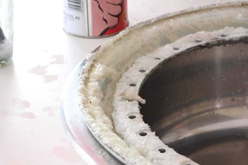

Ringen passet suverent i vasken, så da var det å pensle på litt Duxola:
Tok mesteparten av klarlakken på 3-4 minutter, og bare børstet av klarlakken med vann og oppvaskbørste:
Gjentok så en gang til der det fortsatt var igjen klarlakk:
Endte så opp med dette:
Ikke så halvgalt ved første øyekast.

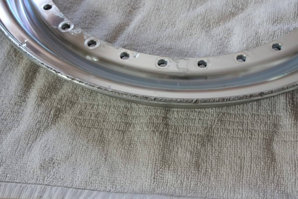

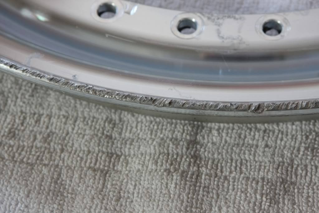

Litt kantkjøring og oksidasjon:

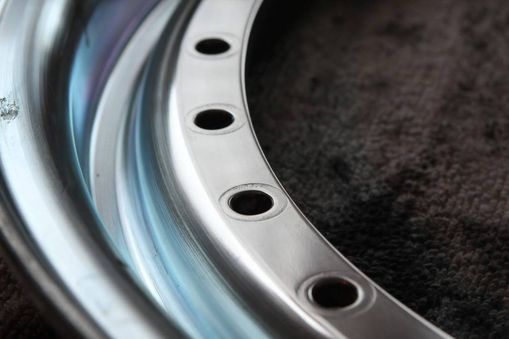

Fram med "Dremelen" for å ta kantkjøringa, og da endte jeg opp med dette:

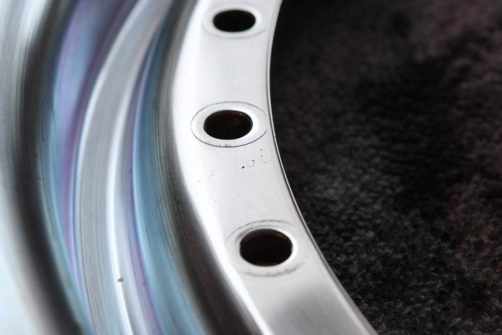

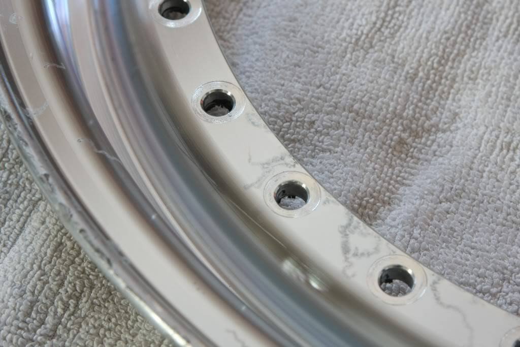

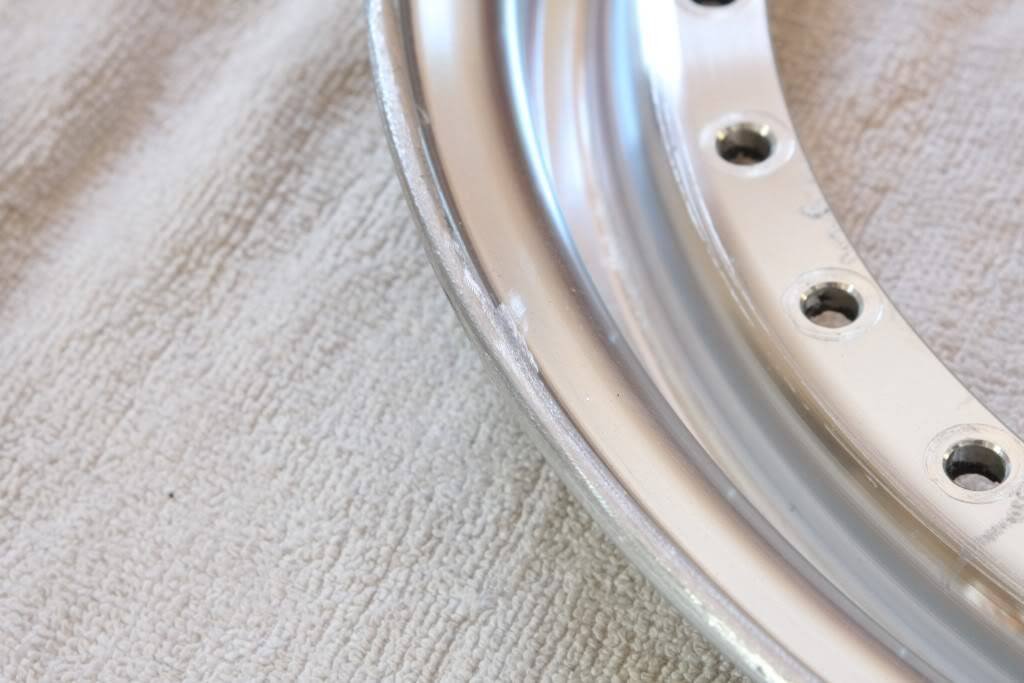

Så begynte poleringa, og istedenfor å begynne på 400 papir og jobbe seg oppover, prøvde jeg med 1200 papiret jeg hadde liggende for å se om om det var håp om at jeg slapp å begynne med noe grovere, noe det var;)
Sånn så oksidasjonen ut etter litt pussing med 1200 tørt:

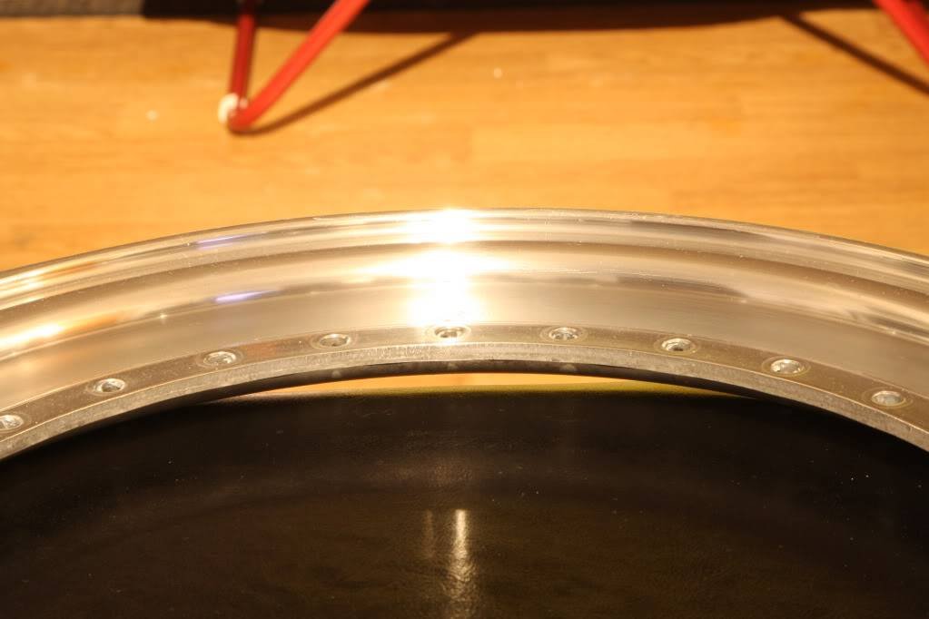

Så gikk jeg over til 1200 vått noen runder (brukte det brukte pussepapiret fra da jeg pusset med tørt, for da er dette litt finere enn hva nytt 1200 papir er), og så prøvde jeg meg på min egen lille vri: 1200 papir (fortsatt brukt) som jeg dyppet i Meguiars AMP:
Dette funket gull, og endte da opp med dette resultatet:
PS: Støvete på bildene.

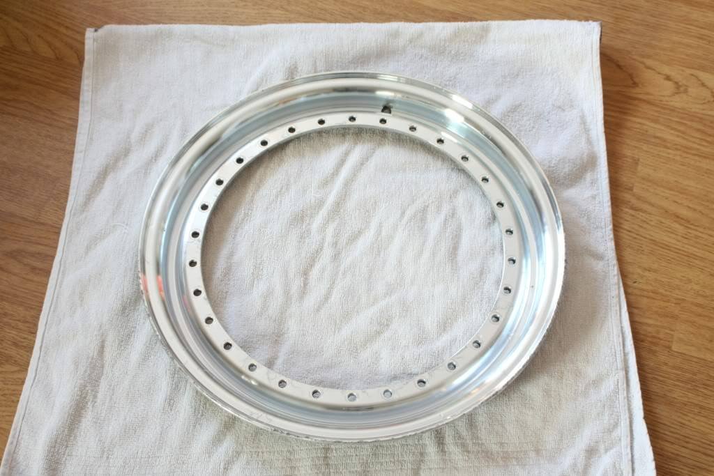

Blankt er det, men ikke blankt nok, så skal gå over med finere papir. Tenkte å prøve å gå rett på 1800/2000 (først tørr, så våt, så med Meguiars AMP) for å se om det fungerer bra nok. Er ikke så moro å pusse, så lager ikke mer jobb enn nødvendig;)

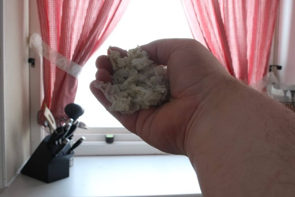

Lite tips: Bruk stålull med såpe i litt vann og puss på kantene. Det polerer + at det sliper litt finere enn 1200 papir også. :)
Er det finere enn 1200, altså? Er det "Svint" du mener?
image?itemnumber=361228&imgsize=5&imgref
Svint er en av dem ja :)

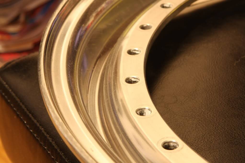

Tja, virker som det tar litt mindre enn 1200 papir ja. Jeg frisket opp ytterringene mine nå med stålull før jeg polerte dem med meg voksen du har bilde av lengere opp her etter en runde med polerskive.
Kommer seg mange hakk ved bare å bruke stålullen etter f.eks 1200 papir.
Da må jeg få kjøpt Svint fortere enn svint: rolleyes Får prøve på baksiden først, så jeg ikke risikerer å lage mer jobb enn nødvendig.
Hehe, du får prøve deg fram litt men skal ikke få gjort noe galt med den der. :)
