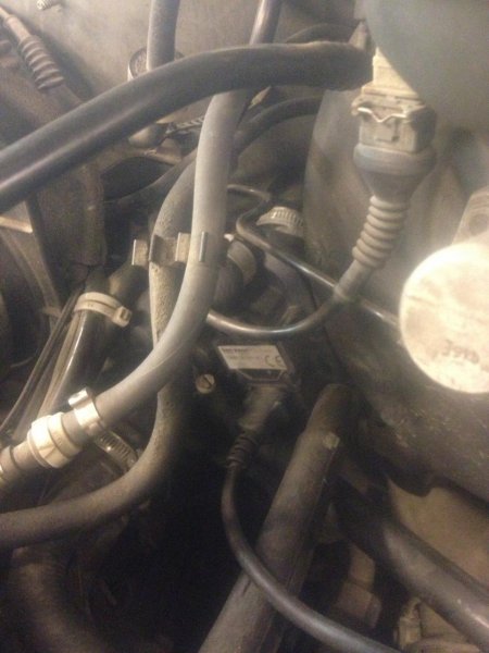

usikker på temp.. gir ikke noe utslag i instrument før start. har bare hatt den på over natta, 6-7 timer, og da er iallefall toppen så varm at jeg ikke kan holde hånda der på den mer enn et par sek..
Har du bilde på hvordan du monterte den på din ael?
Skal slenge ut et iløpet av dagen, men er montert på returslangen fra varmeapp og ned mot røret som går inn mot termostaten.
Ligger helt mot torpedoveggen der:)
Der jeg tenkte å montere min også, men så trangt ut :)
Ja er litt trangt. ser ikke så mye på bilde, men du ser hvor ledninga kommer fra iallefall.. men fort gjort å få knekk på slangen der. så skulle egentlig klippt bort en bit av slangen, ikke bare klippt over den å skjøtet med varmeren... hvis du skjønner.
