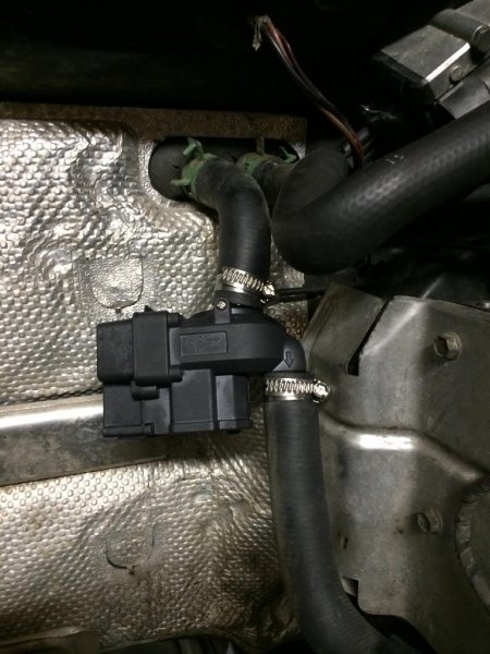

Hei folkens!
Trenger litt ekspertråd...
Monterte den i helgen, og uoppmerksom som jeg var, monterte jeg den 90 grader feil...
Altså, der det står "Keep up" peker nå rett mot høyre i motorrommet.. Er dette dumt?
Den ligger jo nedstrøms, så vannet vil jo naturligvis "falle" nedover..
Her er det nok tenkt på at det varme vannet skal få muligheten til å strømme ut (varme stiger) slik at ikke vannet blir fanget inni enheten når termostaten slår ut, er alltid noe restvarme i et slikt element.
Er det kjempemye jobb å løsne litt på slangeklemmene også vri den rett da også stramme til igjen?
Du har den jo noe rett, står jo ikke på hodet.
Jeg tør nesten ikke si ja eller nei, skal man være skikkelig så står den jo "feil" men du kunne satt den værre.
Ah, skulle lagt ved bildet..
Her er monteringen jeg gjorde:
F78988B3-584A-42AA-858F-2AB01178F050_zps
Ah.
Her ville jeg hatt en liten slangebit rett ut og rett inn i varmeren, for å så gå ut i bakkant av varmeren, 90 grader og ned.
Hmm.. Tror jeg skal få tak i ny slange, og gjøre dette på nytt.. Det er en fin vannrett lengde lenger ned på samme slangen.. :)
Da har jeg det bekreftet i alle fall - Takk :)
Husk avstivning om den skal henge etter slangene, blir ganske mye moment på slangen om den skal henge og dingle mens du kjører, bare et tips :)
