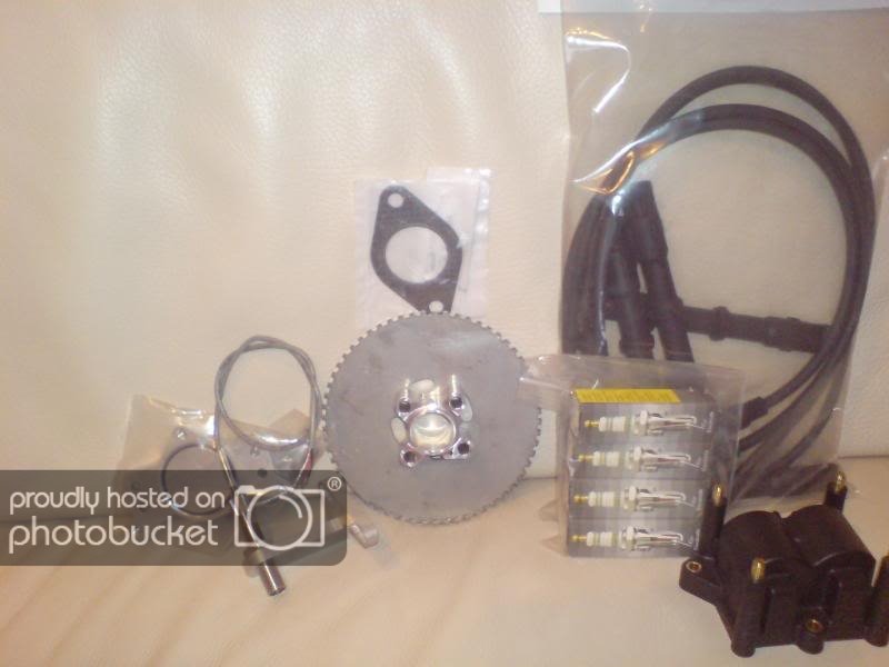

Kom en forsinket julegave fra 034 idag..
som skal på denne..Mangler fint lite på denne motoren nå.. blitt noen turer på møller for å si det slik..

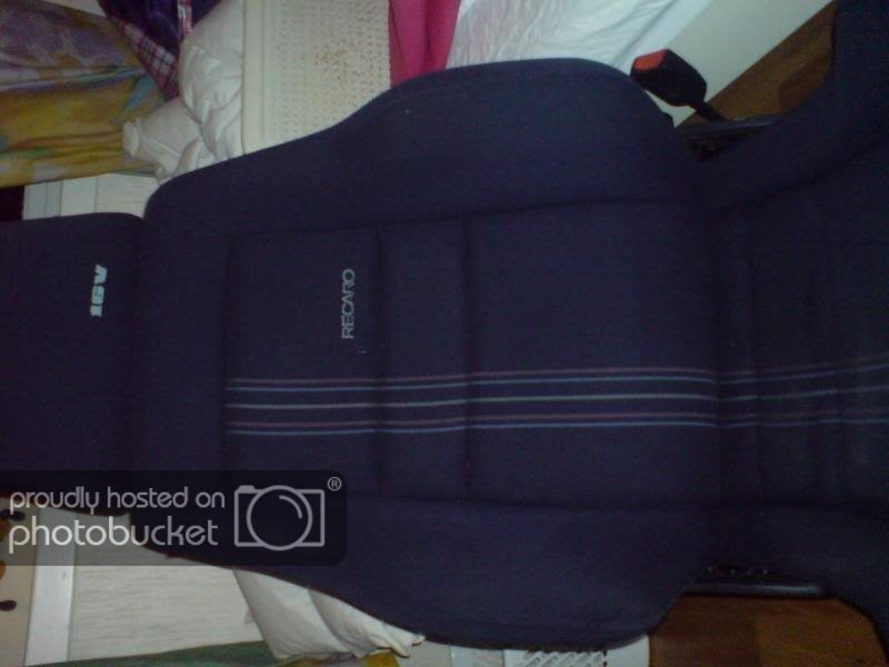

Ellers hentet Bjørn tore med seg et Editon interiør til meg i helgen. Takk for den :D Bilen var orginalt levert med slike og endelig fikk jeg tak i et sett..
