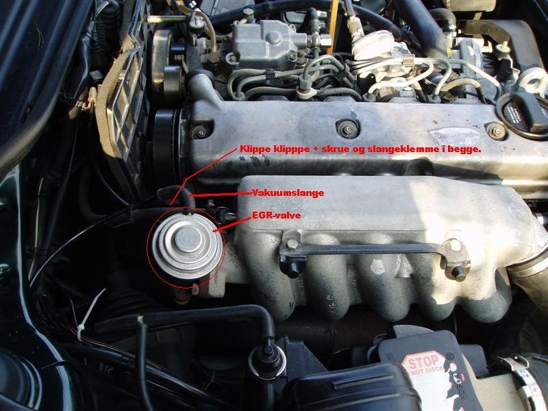

#58 Skrevet Desember 11, 2006 Jeg har en 02 A4 TDI 130 hk. Gjorde dette på min bil, mest for å bli kvitt den luggingen ved pådrag. Er helt borte nå Plugget bare vakumslangen som gikk inn på ventilen. Veldig enkel sak........ Har du eit bilde av denne vakumslangen? Slik at me andre kan få til dette og... 0 Del dette innlegget Lenke til innlegg Del på andre sider Flere delingsalternativer...
#59 Skrevet Desember 11, 2006 Har du eit bilde av denne vakumslangen?Slik at me andre kan få til dette og... Vet ikke om det ser eksakt likt ut på deres biler, men slik var det hvertfall på min. 0 Del dette innlegget Lenke til innlegg Del på andre sider Flere delingsalternativer...

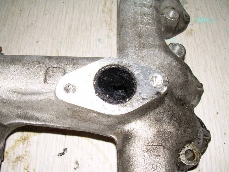

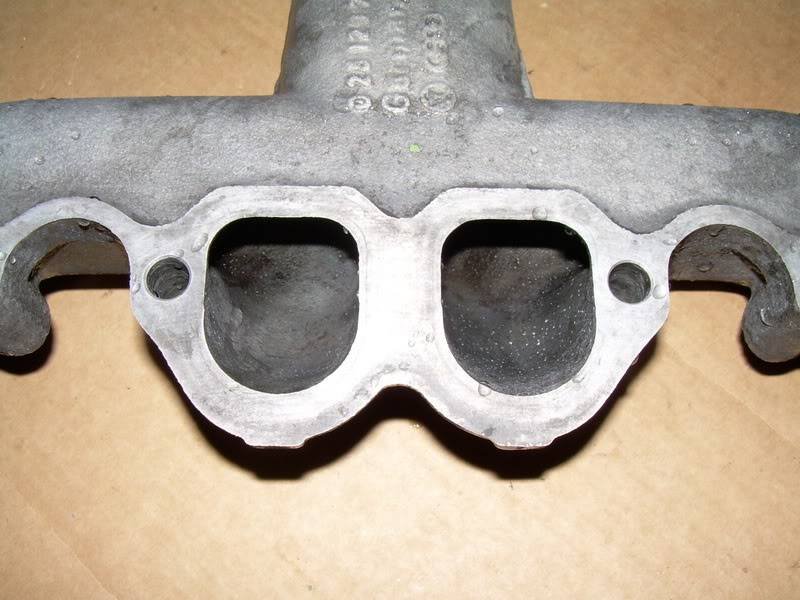

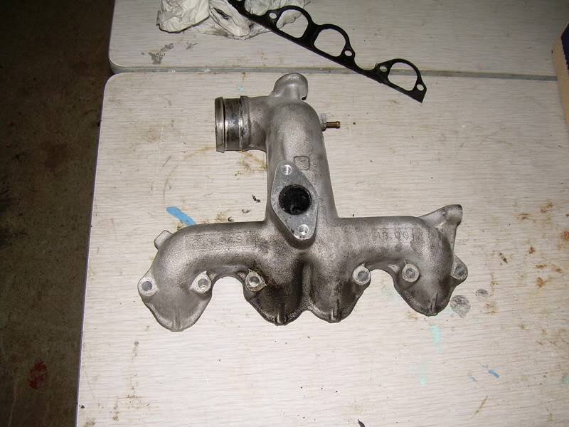

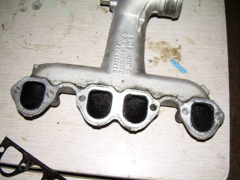

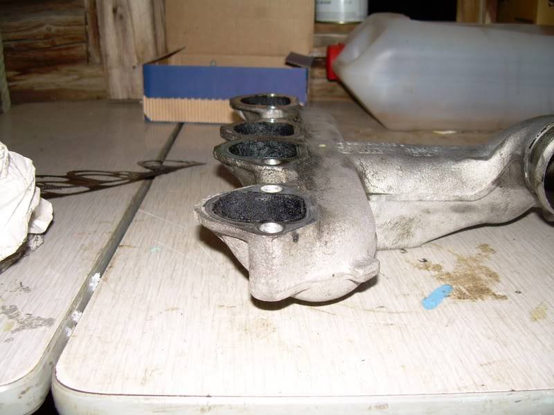

#66 Skrevet Juni 25, 2007 Ja da fikk jeg gjort noe nyttig i dag hvertfall Tatt av innsuget på motoren. Var egentlig ikke så skittent som jeg hadde håpet på, men men... Kan vel ikke bli verre enn det var heller. Og nå ligger den her og koser seg 0 Del dette innlegget Lenke til innlegg Del på andre sider Flere delingsalternativer...

#73 Skrevet Juni 28, 2007 Ok takk for tips, mitt innsug var helt igjen-sotet så jeg da jeg hadde den av sist, men jeg har ny pakning liggende og skal ta og rense det en dag jeg får tid. Regner med bilen kanskje går litt bedre også når det blir fjernet noen "kilo" med slagg 0 Del dette innlegget Lenke til innlegg Del på andre sider Flere delingsalternativer...

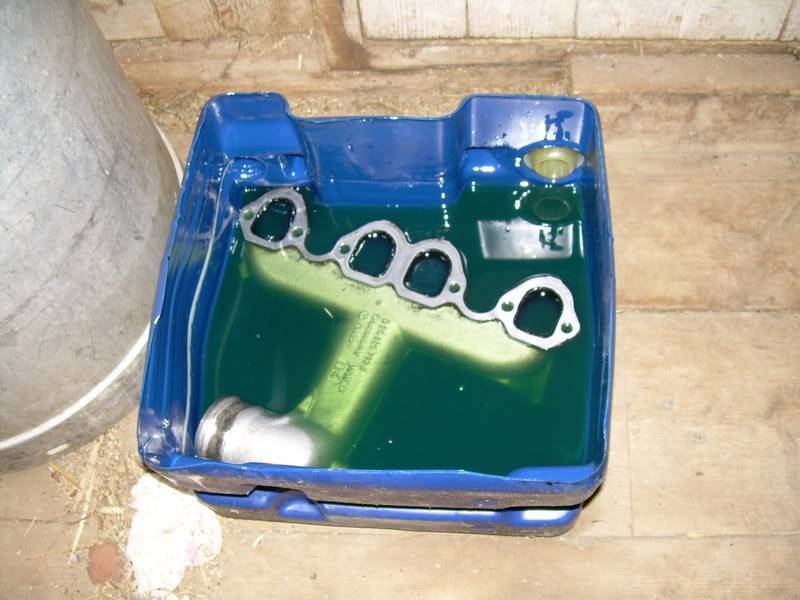

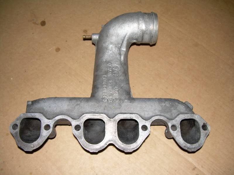

#74 Skrevet Juni 30, 2007 Da var innsuget renset, ble litt jobb av det. Anbefaler sterkt rensemiddel, oppvaskkost og tannbørste. 0 Del dette innlegget Lenke til innlegg Del på andre sider Flere delingsalternativer...
#75 Skrevet Juli 3, 2007 Må melde meg på her og lovprise utkobling av egr... Har en stund nå hatt problemer med dreimoment ved lave turtall og til tider mye svartrøyk... Prøvde først å rense lmm med crc lmm rens noe som hjalp godt forsåvidt men opplevde fortsatt svartrøyk og uforklarlige tap av krefter ved igangsetting... Nappet av vakumslangen og plugget denne med en skrue og slangeklemme nå på søndag(tok nøyaktig 2min) og du verden hvor stor forskjellen var! Har enda ikke fått renset utav innsuget, men etter 180000 kjørte km vil jeg tro jeg har litt å grave ut derfra også... Motoren virker mindre anstrengt på alle turtall men merket spesielt forskjell på igangsetting/lave turtall hvor bilen innimellom har vært utrolig daff.. 0 Del dette innlegget Lenke til innlegg Del på andre sider Flere delingsalternativer...
