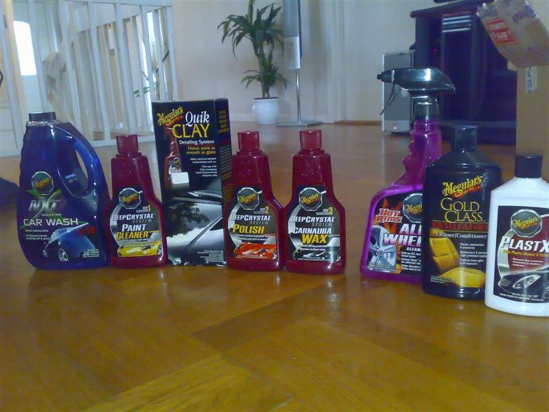

Kjøpte inn en del Meguiar's produkter no for å shine opp bilen max:)
Nxt Car Wash
Scratch X
Deep Crystal System Step1,2 og 3.
hva mer trenger jeg for å shine opp bilen til max av det man greier av alle detaljer på hele bilen inn og utvendig, felger og glass og lykter..
Bilen er helfarga sølv med et par chrome detaljer og skinn interiør.
hva skal gjørest steg for steg??
Ville kanskje hatt Clay Kit som du bruker før Step 1-2 i deep crystal serien..
Microfiber kluter og påføringspads
Vaskevott, felgbørste, felgrens, chromrens, leather conditioner..

Hvilken rekkefølge bør jeg pruke disse produktene: :confused:

Er det noe jeg mangler? (har kluter og bøtter)

skikkelig vask (trenger du vaskevott\grit guard er det bare å si ifra), så er det clay kit, polish og så wax..
Når skal jeg bruke paint cleaner da? Står de i riktig rekkefølge på bildet? Takk for svar : vinke :
den skal du bruke først..;)det er trinn 1
1.Hot Rims på felga :P synes det er greit å ta vask av felger først jeg.
2.NXT Car Wash
3.Quick Clay
4.Deep Crystal Paint Cleaner
5.Deep Crystal Polish
6.Deep Crystal Carnauba Wax
7.Plast-X
8.Gold Class Leather Cleaner
Hehehe!Ja,jeg tenkte på serien med polering:)Regner med de fleste skjønner at bil må vaskes før man bynner med polering...
Om dere ser på bruksområdet så ser dere at clay og cleaner gjør mye av det samme.. Det holder med clay i forhold til det som er kjøpt her.. Men du kan jo selvfølgelig bruke begge deler på f.eks panser eller sideskjerm for å se om det er noe forskjell, men ikke gjør dobbelt opp om du ikke må.
