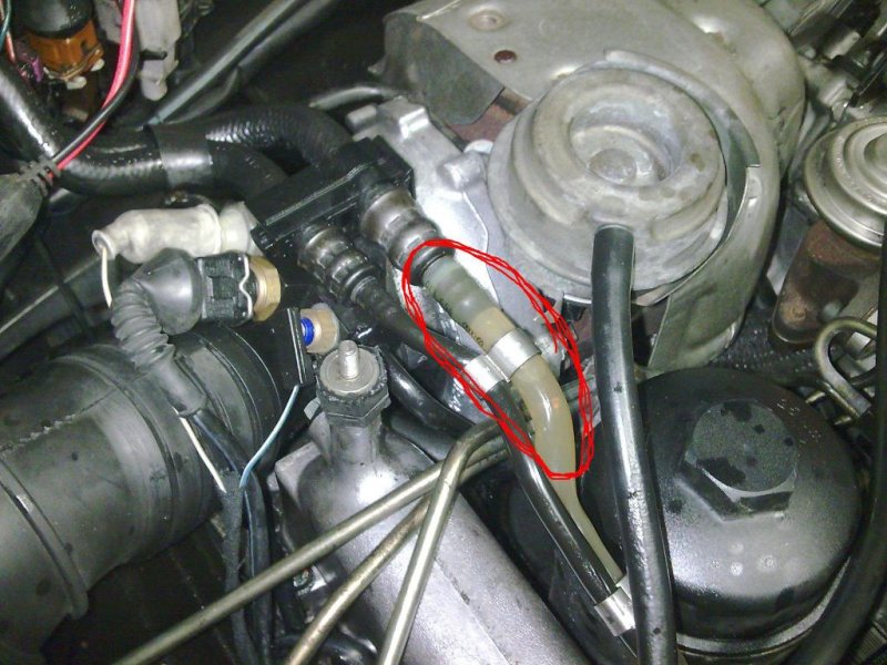

#110 Skrevet Desember 3, 2008 Takk for hjelpa Petter. Uansett hvor og hvordan eg lufter så kommer det luft i denne slangen (rød ring) kan det være att tilførselslangen fra tanken er helt tom og att pumpa i tanken ikke klarer å få det fram fordi denne kansje er deffekt eller dårlig.? snakka med ein audimekaniker i går å han sa att den skulle starte fordi om pumpa i tanken var kaputt Er det noen måte å sette trykk på tanken på sånn att eg får pressa dieselen fram? 0 Del dette innlegget Lenke til innlegg Del på andre sider Flere delingsalternativer...
#111 Skrevet Desember 3, 2008 Blåsepistol og en papirdott i påfyllingsrøret. Da får du fram diesel;) 0 Del dette innlegget Lenke til innlegg Del på andre sider Flere delingsalternativer...
#112 Skrevet Desember 3, 2008 Blåsepistol og en papirdott i påfyllingsrøret. Da får du fram diesel;) Takk for tipset:) eg får prøve det senere i kveld 0 Del dette innlegget Lenke til innlegg Del på andre sider Flere delingsalternativer...
