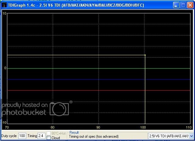

#160 Skrevet Desember 5, 2008 Her er resultatene etter en liten helsesjekk i kveld, hvis noen har tips og/eller kommentarer så fyr løs: Ligger fortsatt inne 4 feil på Engine modulen: 4 Faults Found: 00667 - Ambient Temperature Signal 27-00 - Implausible Signal 00532 - Supply Voltage B+ 07-00 - Signal too Low 01375 - Valves for Engine Mounting; Stage 1 38-10 - Output won't Switch or Short to Plus - Intermittent 00550 - Start of Injection Regulation 17-10 - Control Difference - Intermittent Timinga var satt en del for tidlig, men er jo en del som kjører trimma TDi motorer slik uten problemer for at pumpa skal ha nok rekkevidde i forhold til timing etterspurt i mappinga: Logga timinga, etterspurt (blå) vs. réelt (rosa), 3. gir, og ser ut som den greier å justere seg inn, litt heftig spike ved 3400rpm Logga også turbotrykket, etterspurt (blå) vs. réelt (rosa), 3. gir, ikke noe voldsomt uvanlig her, typisk N75 regulering og turbo holder seg godt utover turtallet: 0 Del dette innlegget Lenke til innlegg Del på andre sider Flere delingsalternativer...

#163 Skrevet Desember 6, 2008 00667 - Ambient Temperature Signal 27-00 - Implausible Signal Mulige feil: ledningsnett, instrument panel, klimaanlegg, temp.sensor ute. Instrumentpanelet ditt viser jo korret utetemp, så da vet jeg ikke helt hva du skal lete etter. 00532 - Supply Voltage B+ 07-00 - Signal too Low Mulige feil: sikring, dynamo, batteri, strømtrekk ved tenning av, motorstyrings relé, ledningsnett. Ville sjekka ladespenninga for å se at den ligger rundt 14.4V. 01375 - Valves for Engine Mounting; Stage 1 38-10 - Output won't Switch or Short to Plus - Intermittent Mulige feil: ledningsnett, motorfeste kontrollsolenoid. Er visst en ventil som skal justere hardheten på motorfeste etter det jeg kunne finne, men dette var nytt for meg :klø : 00550 - Start of Injection Regulation 17-10 - Control Difference - Intermittent Mulige feil: ledningsnett, innsprøytningstimingsolenoid, nåleløftesensor, luft i dieselsystemet, lavt nivå i tank, pumpe timing. Muligens denne feilkoden går vekk hvis pumpa blir retarda litt for å komme innenfor spec. mekanisk. 0 Del dette innlegget Lenke til innlegg Del på andre sider Flere delingsalternativer...
