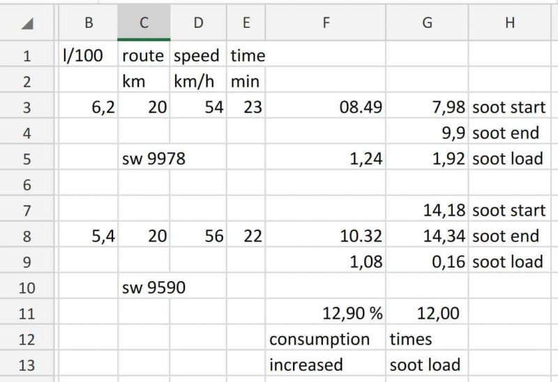

#583 Skrevet September 23, 2017 (endret) Nå kan det være andre årsaker, deriblant snart 300k på telleren, men jeg innbiller meg økt forbruk etter å ha vært inne, ca. 10-15% økning (passat 3c 2.0 170 hester). 0 Del dette innlegget Lenke til innlegg Del på andre sider Flere delingsalternativer...

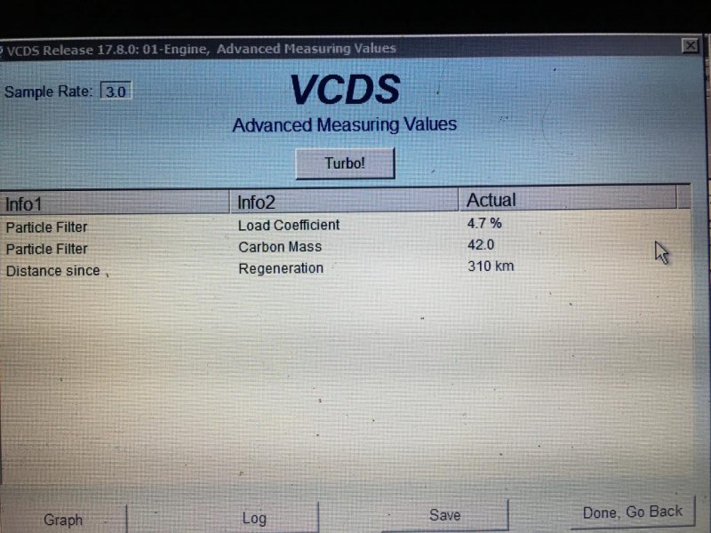

#585 Skrevet September 24, 2017 Noen med VCDS og 2.0TDI motor som vil gå inn å sjekke når bil sist regenerert og hvor mye sot det er i filteret? Sjekket på min istad, kjørt 380km siden regenerering og hadde 16,6g i filteret. 0 Del dette innlegget Lenke til innlegg Del på andre sider Flere delingsalternativer...
#586 Skrevet September 24, 2017 Har 1.6tdi med oppdateringen. Forsatt på samme EGR. Var blant de første som gjorde det med 1.6tdi. Så her har EGR holdt snart 90k km. På golfen jeg hadde før uten oppdateringen røyk EGR på 76k km. 0 Del dette innlegget Lenke til innlegg Del på andre sider Flere delingsalternativer...
#587 Skrevet September 24, 2017 Noen med VCDS og 2.0TDI motor som vil gå inn å sjekke når bil sist regenerert og hvor mye sot det er i filteret? Sjekket på min istad, kjørt 380km siden regenerering og hadde 16,6g i filteret. Jeg har 2.0tdi med oppdateringen. Og har vagcom. Hvordan får jeg sjekket? Hvilke blocker skal jeg bruke? 0 Del dette innlegget Lenke til innlegg Del på andre sider Flere delingsalternativer...
#588 Skrevet September 24, 2017 (endret) Jeg har 2.0tdi med oppdateringen. Og har vagcom. Hvordan får jeg sjekket? Hvilke blocker skal jeg bruke? 01 Engine -> Adv. measuring values På listen til høyre blar du deg nedover til du ser; Particle filter, soot mass calculated Particle filter, kilometers since last regeneration Particle filter, oil ash volume Jeg har også med oppdatering, men jeg har tunet bilen i etterkant og fått EGR delete. Lurer på om den soter vesentlig mer etter tuning. Hadde vært interessant hvis andre (med og uten oppdatering) også kunne legge inn disse verdiene, uavhengig av motor. Hadde vært spennende å se forskjellene på motorene med/uten EA189 oppdatering. Edit: Fant forøvrig en gammel screenshot, men der hadde jeg bare tid å beregne på. Ser den soter litt mer etter tuning, men ingen umiddelbar krise. Går partikkelfilter fult blir det DPF delete også For de nysgjerrige; Askeinnhold: 0,04l 1,817g i timen før tuning. 2,024g i timen etter tuning. (0,042g pr. km) 0 Del dette innlegget Lenke til innlegg Del på andre sider Flere delingsalternativer...
#589 Skrevet September 24, 2017 Hva med lese av oil ash level også; den sier noe om tilstanden til DPF. Ellers; 0 Del dette innlegget Lenke til innlegg Del på andre sider Flere delingsalternativer...
#590 Skrevet September 24, 2017 (endret) Enig med nest siste post! Her fra 2007 modell 1.9TDI med 160’km, men parametrene ser litt annerledes ut. Carbon mass er det samme som oil ash volume tror jeg (60 er max?) 0 Del dette innlegget Lenke til innlegg Del på andre sider Flere delingsalternativer...

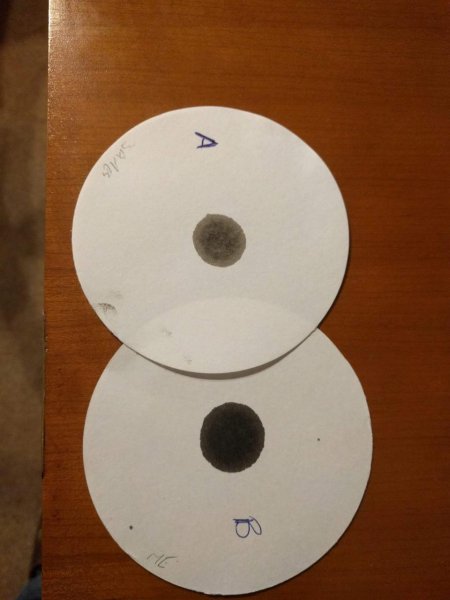

#595 Skrevet Oktober 19, 2017 Forferdelig håndtering av Møller! Øverst; EA189-bil kjørt 112.000km med oljeservice for 16.000km siden. Ikke utført ny SW Nederst; EA189-bil kjørt 50.000km med oljeservice for 8.000km siden. Utført ny SW 0 Del dette innlegget Lenke til innlegg Del på andre sider Flere delingsalternativer...

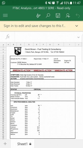

#596 Skrevet Oktober 19, 2017 Hadde vært interessant å sendt inn oljeprøve til analyse, gjorde dette for noen år siden på en litt eldre 2.0TDI EA189 motor, hadde vært interessant å sett verdiene på Caddy'n kontra tidligere prøve. Forøvrig, bilen min varsler om "poor oil quality" (via. VCDS) etter 7'500km på olja, det er skremmende dårlig.. 0 Del dette innlegget Lenke til innlegg Del på andre sider Flere delingsalternativer...
#597 Skrevet Oktober 19, 2017 Hadde vært interessant å sendt inn oljeprøve til analyse, gjorde dette for noen år siden på en litt eldre 2.0TDI EA189 motor, hadde vært interessant å sett verdiene på Caddy'n kontra tidligere prøve. Forøvrig, bilen min varsler om "poor oil quality" (via. VCDS) etter 7'500km på olja, det er skremmende dårlig.. 0 Del dette innlegget Lenke til innlegg Del på andre sider Flere delingsalternativer...

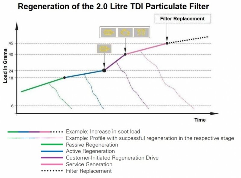

#598 Skrevet Oktober 19, 2017 Question: How does regeneration affect the oil life? Answer: On each regeneration or attempted regeneration, a certain diesel fuel amount is injected into the engine oil which reduces the oil life. If the "INSP" light in the instrument cluster comes on, the engine oil is exhausted and must be changed. Failure to do so could damage the engine. http://uk-mkivs.net/topic/31023-dpf-regeneration-information-must-read-for-all-drivers-of-dpf-equipped-cars/ 0 Del dette innlegget Lenke til innlegg Del på andre sider Flere delingsalternativer...
#599 Skrevet Oktober 29, 2017 Hadde vært interessant å sendt inn oljeprøve til analyse, gjorde dette for noen år siden på en litt eldre 2.0TDI EA189 motor, hadde vært interessant å sett verdiene på Caddy'n kontra tidligere prøve. Forøvrig, bilen min varsler om "poor oil quality" (via. VCDS) etter 7'500km på olja, det er skremmende dårlig.. Hvor sendte du inn oljen? Har du skifta olje nå etter 7500km, og har du vurdert å analysere den? 0 Del dette innlegget Lenke til innlegg Del på andre sider Flere delingsalternativer...
