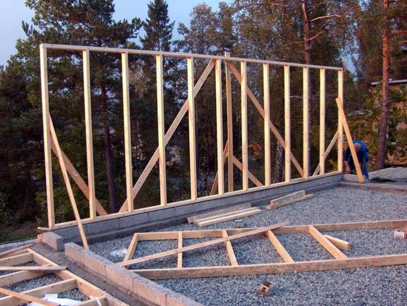

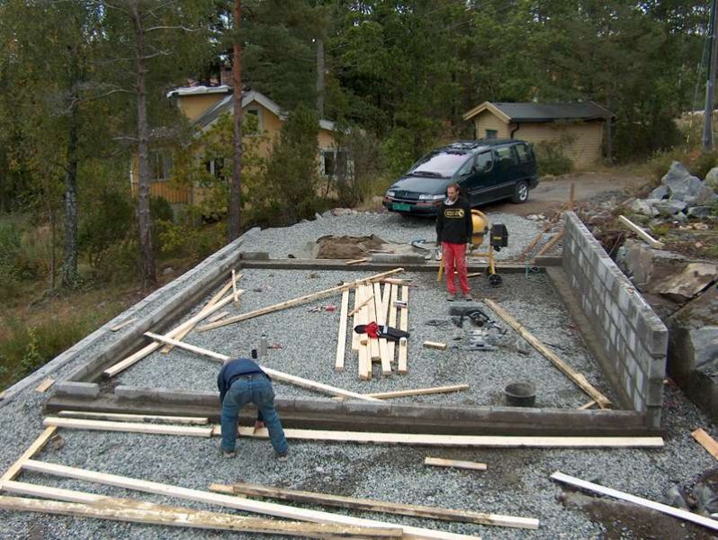

øverst: Her ser dere hva jeg mener. Til høyre der blir det litt mur, for å komme opp på plan med fjellet som går langs garasjeveggen. resten rundt der, er det bare en rad.

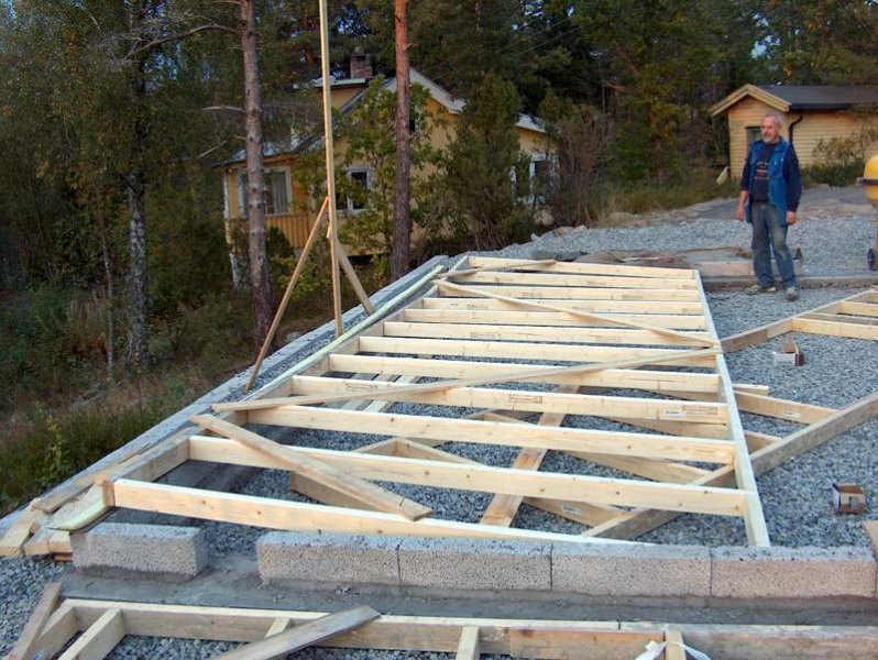

nederst: Her er to vegger nesten klare til å settes opp alt. Jaja fikk gjort mye i helga. Nå skjer det ikkenoe mer før til torsdag. Stay tuned...
Hva er "hullet" i muren til (det i nedre venstre hjørne)?

nederst til høyre på veggen nærmest på nederste bildet er det et større mellomrom mellom plankene enn resten av veggen, det ser bare ikke sånn ut fordi det ligger en planke under. Men det er hvertfal der døra kommer inn i bildet etterhvert. på den veggen med den høye muren blir det et vindu, i front blir det 2 porter. Hullet nederst til venstre skal det være en leca, men vi gikk tom for blokker! hehe. så det skal fikses

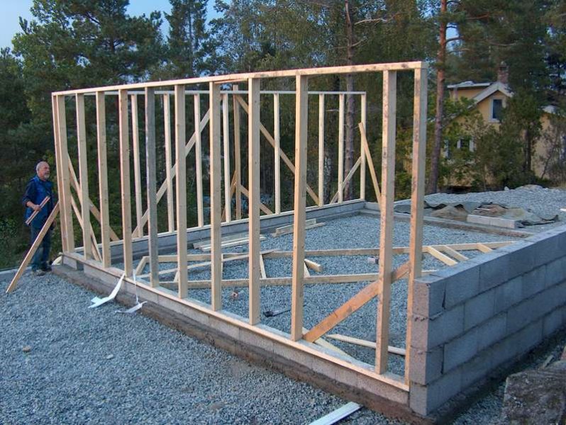

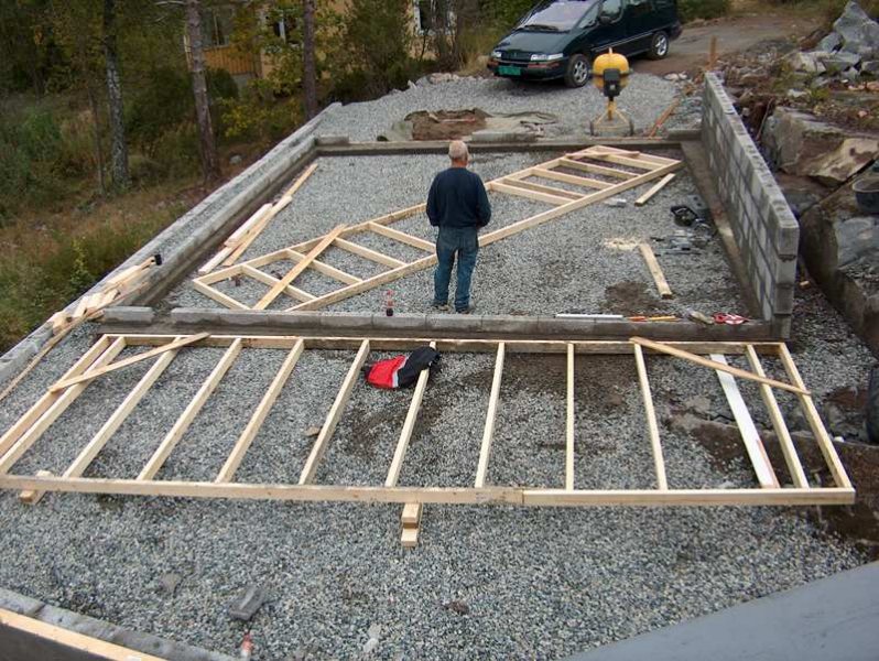

her er en vegg til ferdig, og klar til å settes opp.
her er den oppe, og la oss ta vegg nr. 2 samtidig : rock :

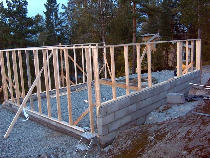

fikk gjort enda mer i dag også. vegg #3 weeee : smil :
Begynner da å ligne noe nå?

Hvordan har dere festet reisverket til grunnmuren? Øynene mine klarer som vanlig ikke å se noe :P
Foreløpig har vi slått noen sinna spiker ned gjennom plankene ned til grunnmur og festet veggene til hverandre med spiker, men denne jobben er vi ikke ferdig med enda. Skal ikke uttale meg noe videre da jeg ikke har peiling på hvordan vi skal gjøre det før i morgen, da svigers kommer for å fikse. skal si ifra når jeg vet

Pleier å bruke ekspansjonsbolter som en bårer igjennom treverket/betongen så bare slår en de ned.. Dette holder bra å er det mest vanlige...
Når vi bygde garasje ble det støpt ned bolter da grunnmuren ble tilordnet, som ble teitet til med mutter (og "stor" skive) da reisverket ble satt ned på grunnmuren. I tillegg ble det støpt fast rustfrie jernbånd midt på muren som ble "tredd" rundt reisverket, og boltet fast i dette.
Gjennom jobb har vi brukt mye 16mm ekspansjonsbolter for å klamre blant annet sjøkabel, men prisen er deretter... cirka 200,-kr pr bolt! Og med 1 meters mellomrom mellom hver bolt blir det noen kroner til slutt : faint : Har også brukt en del Lockset S25 for å lime fast gjengestenger og 5" massive jernstenger etc ved kjerneboring :)

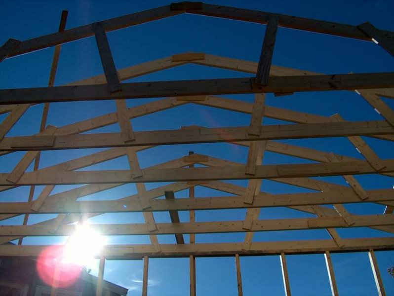

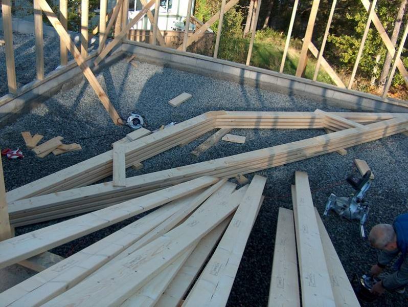

Det har vært en begivenhetsrik helg her ja. Her holder vi på å snekre sammen takstoler. og setter opp den første i rekken av 12.
å her er 6stk. oppe alt.

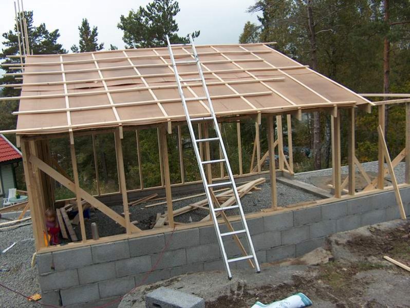

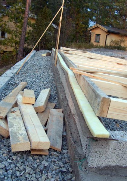

På neste bilde tok vi en pause i takstolmekking da vi hadde oppe 9stk. å begynte å feste imprignerte huntonitt plater på begge sider av taket.

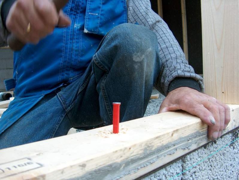

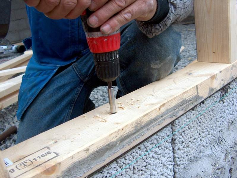

så var det tid for forankring av reisverket til grunnmuren.
slo nedi noen sånne bolter som utvider seg, så skrudde vi dem ned. Vansklig å forklare da jeg ikke husker hva det heter, men det fremgår vel av bildene.
Å her har vi begynt å sette fast pappen. På innsiden skal det isoleres også kommer det panel. Nå er vi tomme for matrialer, så får ikke gjort noe mer før byggesjappa åpner i morgen...
