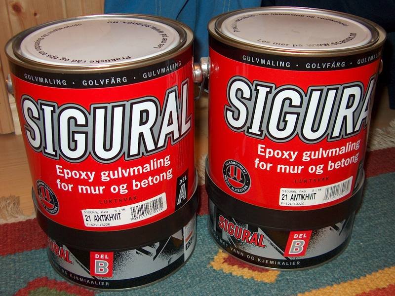

Når vi er litt inne på det med epoxy.. Hva koster det om man kjøper det i normal butikk f.eks? SKAL ha det på garasjegulvet mitt iallefall en gang i tia.. Hvor mange liter går det med til rundt 60 kvm??
Spørs litt hva gulvet er behandlet med fra før. Hvis det aldrig har vært malt, går det jo med endel liter på første strøk. vil tippe rundt 8liter totalt. sikkert litt forskjellig fra produsent til produsent. Rett meg gjerne hvis noen har mer peil

Denne epoxyen er gråhvit. Jeg skulle egentlig ha en mye gråere en, men for halv pris godtok jeg mye

Ser ut som det går veien dette.. :) Hvor mye måtte du ut med for epoxyen, og hva koster den ordinært? Driver og pusser opp garasjen selv for tiden, (må få den bra til prosjektet kommer tilbake fra lakkering :P )

Arvid Wahlberg: Jeg har ikke sjekket noen andre fabrikat eller utsalgs steder, men ordinærpris på 3l. var rundt 650,-

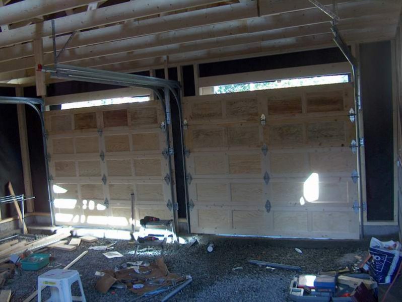

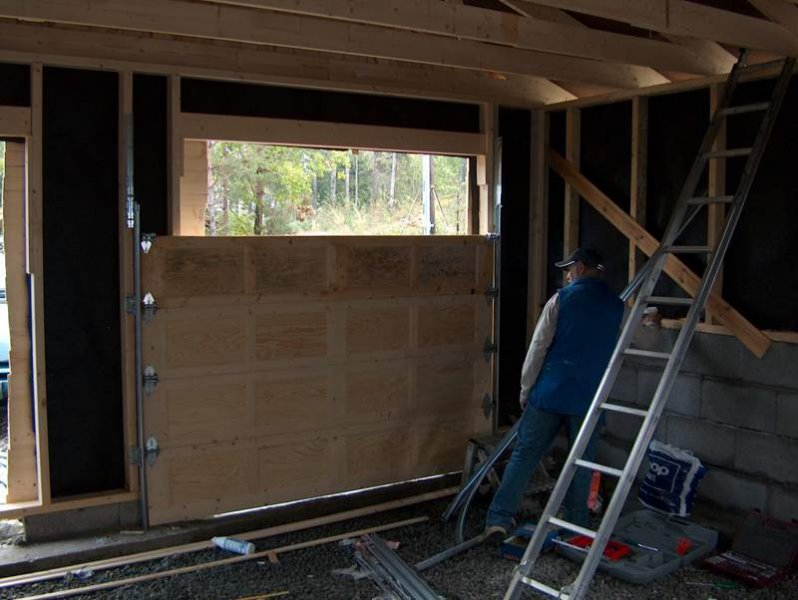

det mangler sånn ca. 9999 justeringer, men portene er hvertfal på plass!
enda mer : smil :
Syntes de portene så store ut i forhold til åpningen....
Er også spent på hvordan det ser ut på fremsiden....
som sagt, mange justeringer igjen. det stemmer at porten er lavere enn åpningen. gikk på en smell der gitt, men lett å fikse. Foran glemte jeg bare å ta bilder. Skal fikse det neste gang jeg oppdaterer her. Onsdag kommer "taksteinen", fredag blir gulvet støpt og lørdag blir gulvet ferdig. I morgen skal vi slenge inn dør og vindu hvis vi ikke finner på noe annet morro
Tror kanskje at Erling og Morten mente at de så brede ut i forhold til bredden på åpningen, ser i allefall slik ut for meg ;)
stemmer isåfall det også :P

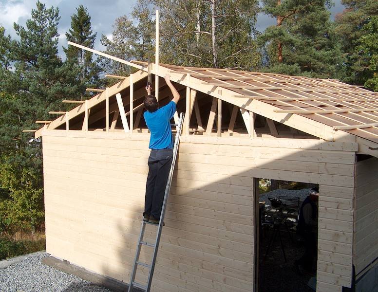

I dag fikk vi lagt taket ferdig på en side. bilder kommer. skal jobbe hardt i helgen. må bli ferdig snart. begynner å bli keen på å plukke på bilen

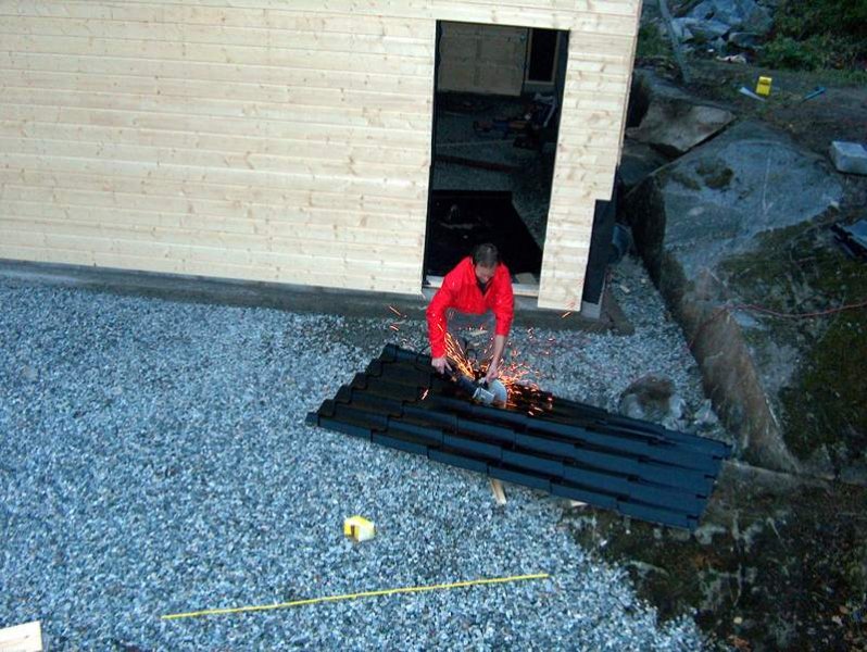

her er jeg igang med å kappe de siste takplatene på enden av taket.
Og det nederste bildet illustrerer egentlig 3 forskjellige ting.
1. Rompa på garasjen er nesten helt ferdig.
2. Taket er nesten helt ferdig.
3. Første strøk med oljedekkbeis er malt rundt hele garasjen.
Har også fått slengt oppp fjærer , trinser og vaier på den ene garasjeporten. så nå er den fullt funksjonell. I morgen blir det siste strøk på garasjen. og listverk skal få seg en farge og bli satt på. Mandag kommer vinduet og døra er vel heller ikke langt unna. Skullle egentlig støpt på frædda, men det utgikk, da vi måtte prioritere å få utsiden helt tett så fort som mulig. Så vi kommer til å gjøre oss helt ferdig på utsiden først, før vi fortsetter inni. Dette pga. været som pleier og være noe ustabilt på høsten
Ser bra ut dette her, men er det ikke sånn at man ikke burde kappe slike takplater med vinkelsliper, fordi de blir så varme at de mister herdinga si, og begynner å ruste? Eller tenkter jeg på noe annet?
Man bør vel unngå å kappe uansett ja, men er vanskelig å få det til gå opp.
Men herding : rolleyes
Bør kanskje smøre på noe mønje for å unngå rust da......
Mente at det var detta læreren min prata om her for noen uker siden ja:)
Men uansett, garasjen blir knakende fin;)
Grunnen til at du skal klippe og ikke skjære er at spruten fra vinkelsliperen brenner hull i lakken på platene, dette fører til at det vil ruste på de plassene.
Tom R
Tom R
Er nok som Kim Andre sier at man mister herdinga/overflate behandlinga i plata. Og der med er lettere ut satt for korosjon
kantene der vi kappa har vi satt inn med noe guffe så det skal bli penere og ikke ruste. Vansklig å få det til å passe uten å kappe litt ja

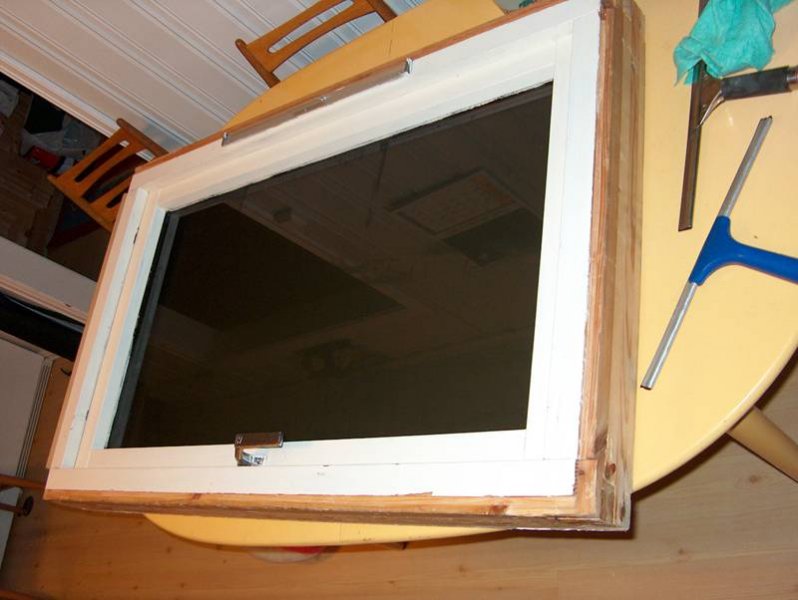

nå er både vindu å dør på vei. Men før vinduet skal inn, måtte det selvsagt innom kjøkkenbordet for en liten mod. her er vi igang med å sote vindu. blir med 35% så det er ikke så mørkt. kommer til å se bra ut sammen med den gråblå veggen. Ser kansje litt crappy ut på bildet, men tilslutt ble det sinnsykt puma! : ja :
