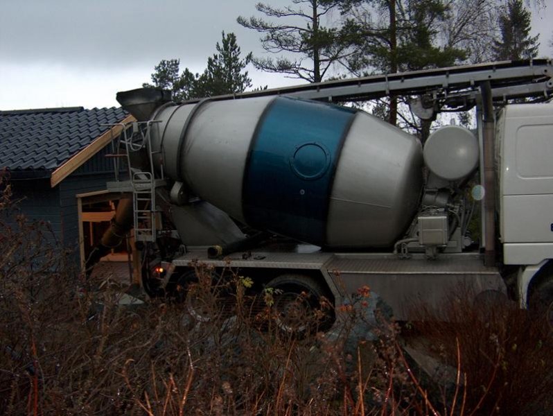

takk takk, ferdig med å legge varmekabel å i morgen kl. 13:00 kommer sementbilen og støper gulv. så det er ferdig når jeg kommer hjem fra jobb i morgen. gleder meg :)
Ja, da skjer det litt igjen. Sliter big time økonomisk akkurat nå, så må ta dette sakte men sikkert. Nå er hvertfal varmekablene lagt og gulvet støpt. Bomma litt på mengden når vi bestilte, så må støpe litt til neste uke. Så kan det pusses : bh :

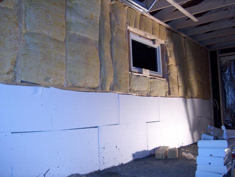

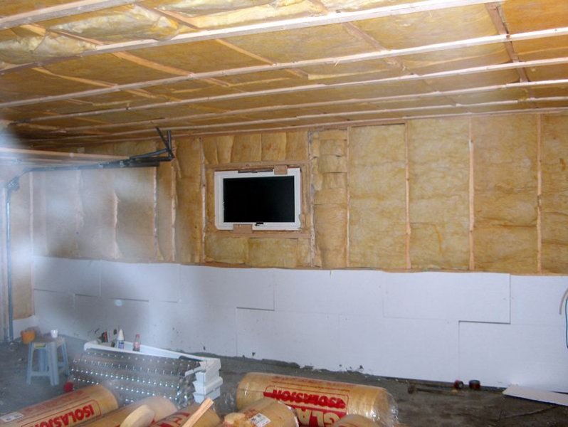

På det nederste bildet ser dere også at både lysarmaturer og isolasjonen er på plass da hvertfal :glad:
da har jeg akkurat vært ute å isolert veggene. Dette varmer godt om et kaldt ruinert hjerte :grouphug:

Nok isolasjon i de veggene der hvertfall! ;) Huske på plast`en før du plater igjen nå da:)

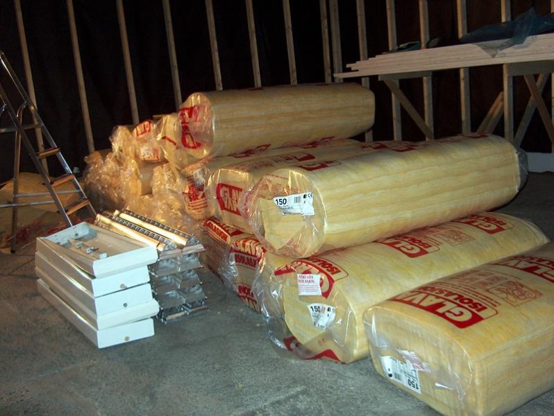

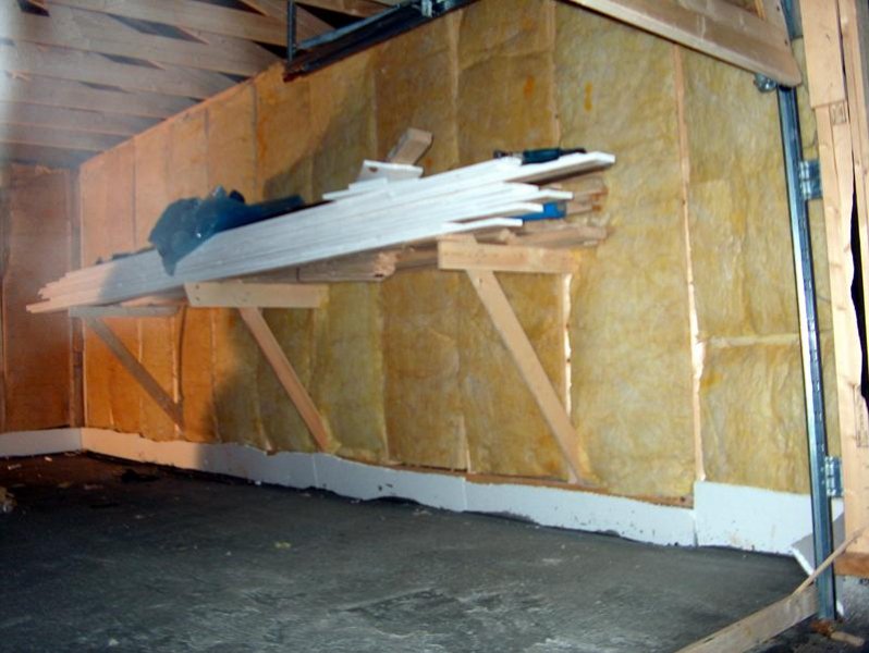

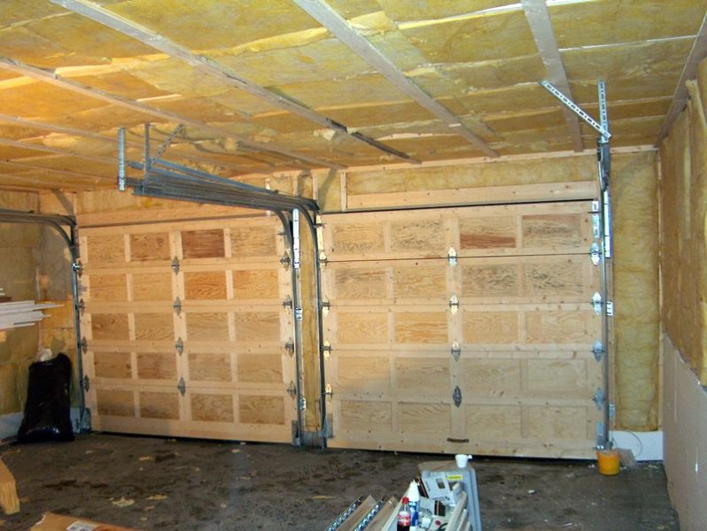

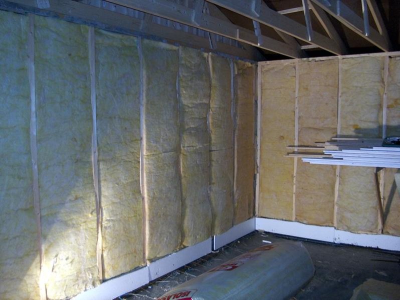

Ja, ble 5cm. tykkere enn planlagt. De hadde ikke mer igjen av den typen vi skulle ha, så vi tok det dem hadde igjen. Veggene er ferdig isolert nå. Begynte på taket i går, å skal fortsette der i da. Også skal vi sette inn døra på baksiden av garasjen i dag. Skal huske plastikken ja ;)
I dag fikk jeg hjelp i garasjen av to snåle mennesker, Han ene oppførte seg som en apekatt og fløy høyt og lavt med glava'n og dytta den rundt om kring, mens han andre gikk rundt med en kniv å jakta på'n!
Må ha vært effektivt for jommen blei ikke garasjen ferdig isolert!

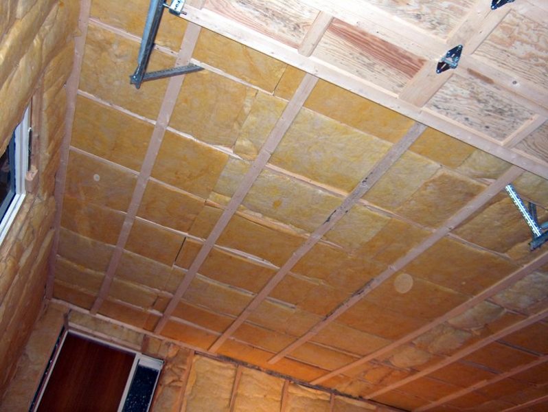

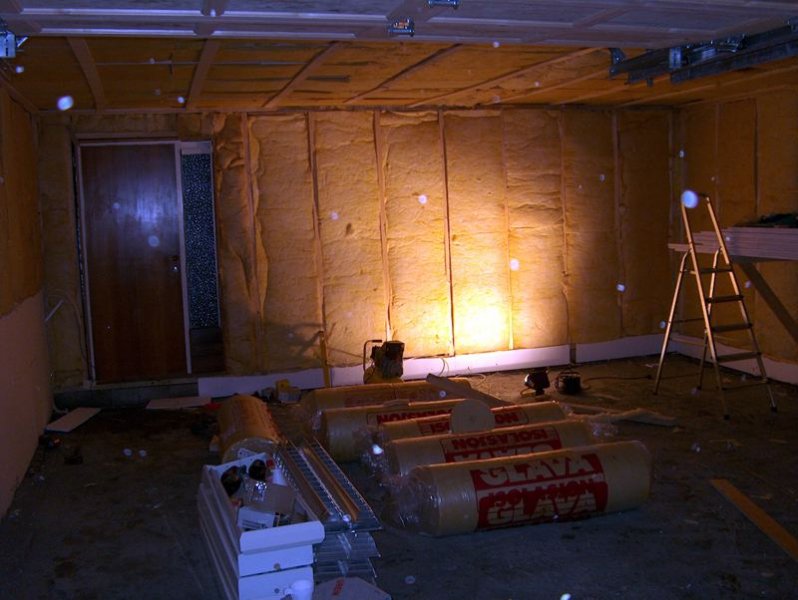

Her er litt div bilder av ferdig isolering
Ser varmt og deilig ut det der gitt :tilber: :tilber: :tilber:

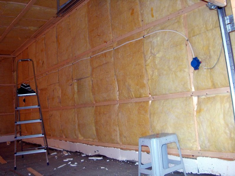

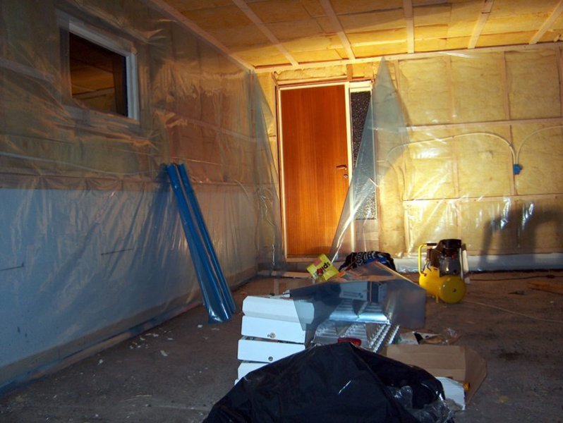

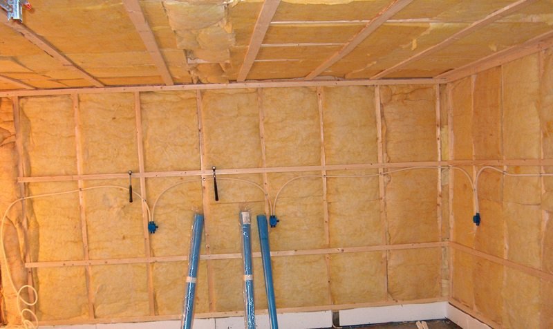

Da var en ny helg over og etter endt arbeidsdag fikk vi da gjort litt denne helgen også. Startet med å fore ut alle veggene så vi har noe å spikre fast panelen i. Det blir trehvitt panel som skal lakkes på veggene og hvite takplater i taket. Gulvet blir epoxymalt i fargen antikkhvit. Fikk også begynt å sette opp koblingsbolser og trekt k-rør til det elektriske anlegget. det blir 32A. her ser dere utforingen og kablingen.

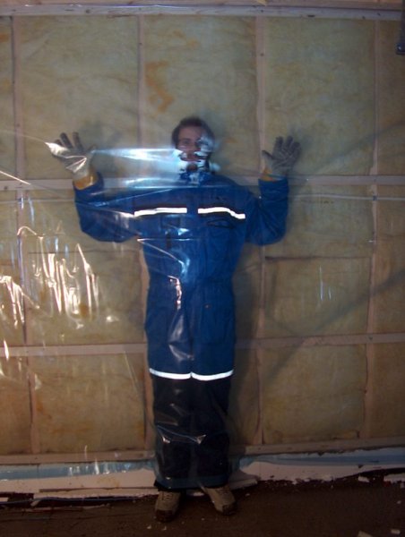

Så begynte jobben med å legge plastikk over. Til det fikk jeg igjen hjelp av "apen" og "jegærn". Som sett før i denne tråden har de en tendens til å være litt overeffektive. Han ene kasta plasten over veggen, mens han andre stifta som en gud. I all forvirringen som fulgte så de ikke meg! :evil:

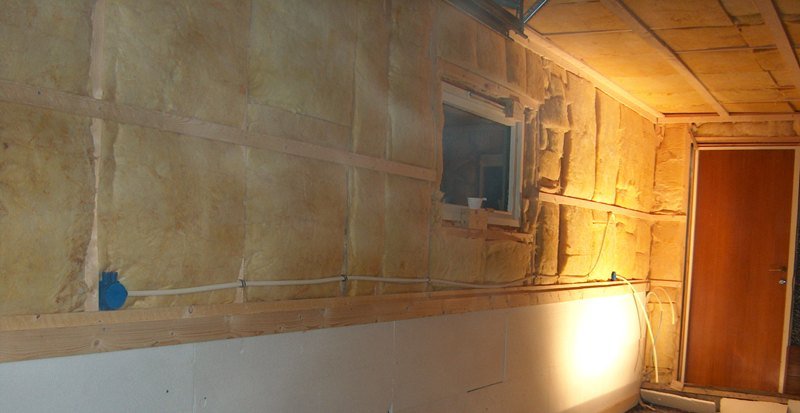

Legger også med et bilde av den andre veggen ferdig
Går utifra at det du har lagt ved bilder av kun er vanlige stikkontakter ?
Skal du ha 3fas 32A så ville jeg lagt litt tykkere k-rør ;)
Husk også at vanlige stikk kun er godkjent for 16A...

En annen ting.. ville lagt opp MYE!!!!!! mer stikk-kontakter om jeg var deg når jeg først er igang...
Husk også å legg opp kontakt til kompressor som du kan montere oppe i skråtaket...
Jo mere kontakter du legger opp.. jo mindre "lednings-rot" får du i ettertid.. når du skal skru og herje litt på der inne..
Ville også lagt opp noen K-rør til musikk-anlegg i garasjen om jeg var deg.. trenger ikke være noe fancy greier.. men greit med en 3-4 høytalere der inne så du kan høre litt radio eller noe..
Ser ut så du får en varm&fin garasje.. Bra tråd : smil :
Ja vanligestikkene blir 16a. også blir det 3fas til sveiseapparatet og div i tilleg. har lagt opp 7 bokser i taket også, for armaturer og anlegget som kommer. Ned til sikringsskapet blir det 32a. men rundt om blir det 16a.
