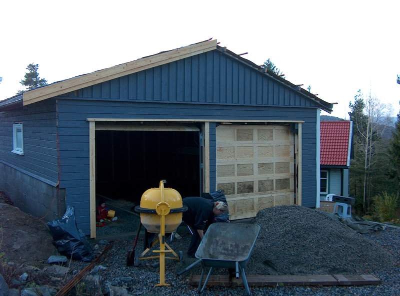

Prosjektet fikk en bråstopp. : eek : Koster penger å ha 3 biler ett hus og et byggeprosjekt fant jeg ut. Har også vært opptatt med å skru bil i det siste da alle tre bilene typisk nok skal på eu-godkjenning med et mellomrom på 2mnd. Men nå er både penger, arb. lyst og tid tilstede igjen. så regner med at det blir fullt øs igjen til helga. Skal legge ut noen bilder av hvordan ting ser ut nå, men da må det slutte å regne først

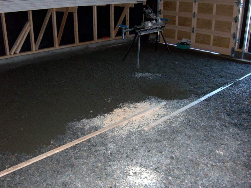

jau. slenger ut litt bilder av ting som det ser ut nå, ingenting som er ferdig, men får hvertfal et intrykk.

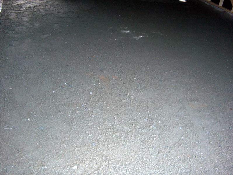

Her har vi lagt ut fin grus. Den skal komprimeres før det skal legges på duk og isopor, armeringsjern, varmekabler og til slutt sement og epoxymaling. lang vei igjen. skulle egentlig gjort dette for lenge siden, men ting går ikke alltid som planlagt

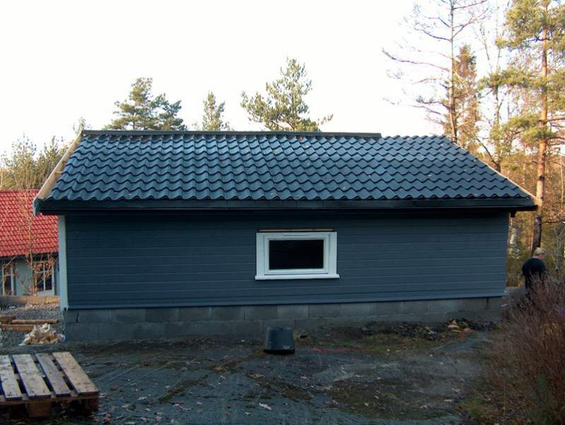

Hvorfor sote garasjevinduset? Det er jo bare bedre med lyse vinduer for å få det lysest mulig inne i garasjen...
Eller er det andre grunner?

ruten ser mye mørkere ut på bildet enn i virkligheten. Grunnen til at jeg soter ruta er fordi det går en ganske traffikert gangvei rett forbi garasjen, med vinduet vendt ut mot veien. jeg har ikke lyst til at alle skal se hvilke biler, verktøy, ting og tang som er der til en hver tid. blir så veldig innlysende hvis ruta ikke er noe mørkere. Får fortsatt inn masse lys, både fra vinduet og lysstoffrør. Innenfra ser det ikke ut som ruta er sota i det hele tatt, mens utenfra må du veldig nærme for å se inn.

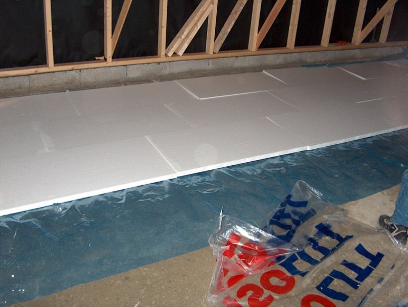

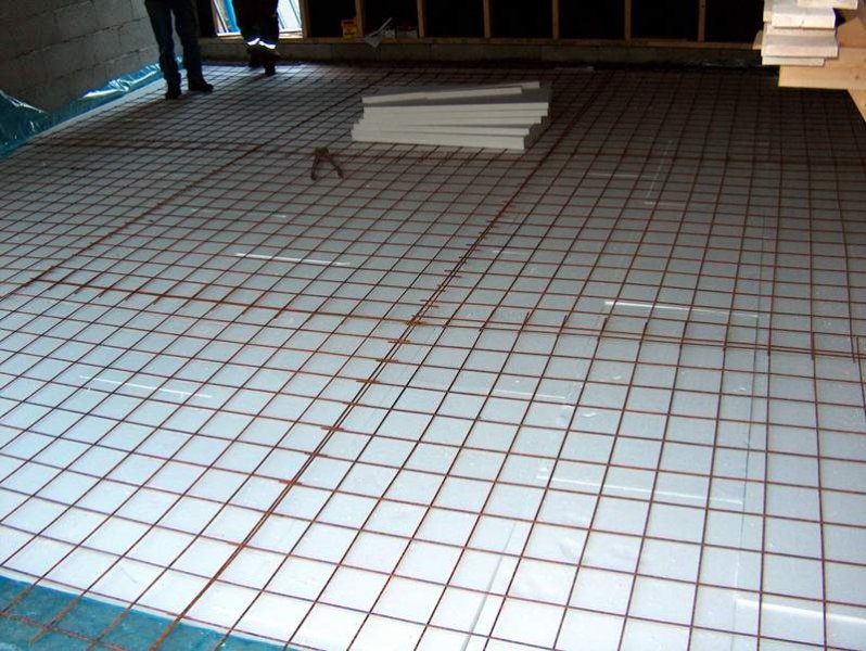

Ville nå lagt den plasten du har OPPÅ isoporen (mellom isopor og armering). Så vidt jeg har hørt tåler ikke isopor betongvæska og vil smuldre opp med tiden. ;)
Ok, det har jeg ikke hørt noe om. Fikk beskjed om å legge det på denne måten. Da skal jeg sjekke opp det litt mer, er jo ikke for sent enda. Men måtte uansett ha plast i bånn pga. fukt hvis jeg har forstått riktig. I morgen skal jeg feste varmekablene og på torsdag kommer betongbilen

Overlappet på armeringsnetta bør være en rute, og så bør du binde dem sammen med ståltråd.
Etterpå må du bygge opp armeringa med treklosser el.lign. for å få armeringa ca "midt i" betonggulvet : ja :: vinke :

Hjelper lite med solfilm på rutene om du har lyset på inne ;)
...for du skrur vel ikke av det? : eek :;)
Samme gjelder forsåvidt på garasjevinduet. Mørkt ute og lys inne.. hindrer ikke mye innsyn :)

Jeg lurer bare på 1 ting, hvorfor valgte du og lage 2 garasjeporter, og ikke èn stor en? :)
Mener det sto framiher en plass at han arva portene, derfor ble det to (correct me if i'm wrong)

og når du først er i gang, så kanskje du bør jorde armeringsnetta, om noen skulle skje med varmekablene!
Ja okay, da var det noe jeg ikke fikk med meg da ;)
