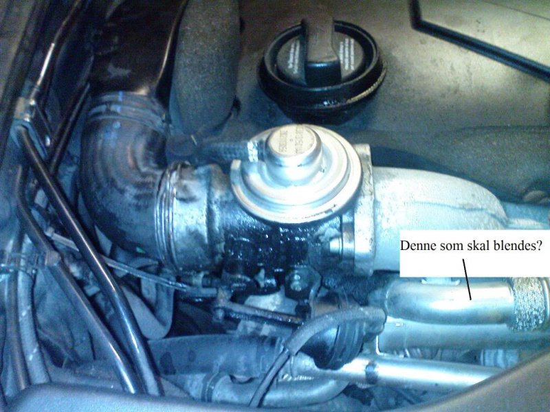

#141 Skrevet Mars 11, 2008 Ingen tvil om at EGR'en skal stoppes på en eller annen måte. Tok dette bildet når jeg byttet G62 føleren på passaten i går. Tydelig at pakningen i EGR'en er litt sliten også siden det er så svart med sot rundt omkring. Bare et spørsmål slik at jeg er sikker på at ingenting blir feil. Det er det tyneste røret (se teksten på bildet) som forsvinner ut til høyre i bildet som går inn på innsuget og skal stenges med en eventuell metall plate? Spør også om den saken rett under EGR'en. Hva er den til? 0 Del dette innlegget Lenke til innlegg Del på andre sider Flere delingsalternativer...

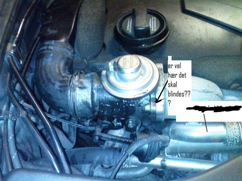

#142 Skrevet Mars 11, 2008 mener der e hær.. se bilde... rett mæ vest æ tar feil.. 0 Del dette innlegget Lenke til innlegg Del på andre sider Flere delingsalternativer...
#143 Skrevet Mars 11, 2008 Etter å ha lett litt rundt her på forumet så fant jeg denne tråden. Her er det et veldig br bilde som viser og forteller hva man skal gjøre: http://forum.vwaudi-club.no/showthread.php?t=83598&highlight=egr Ut fra den ser det ut til at jeg hadde riktig i min gjetning 0 Del dette innlegget Lenke til innlegg Del på andre sider Flere delingsalternativer...
#144 Skrevet Mars 11, 2008 Riktig og blende selve røret ja.fjern det og erstatt med tette skiver og fjern vakuumslangen fra selve ventilen.det bli gull! 0 Del dette innlegget Lenke til innlegg Del på andre sider Flere delingsalternativer...
#145 Skrevet Mars 11, 2008 vill vere heilt sikker før æ bynn på min men e det der som e ring rundt det skal blindes...? 0 Del dette innlegget Lenke til innlegg Del på andre sider Flere delingsalternativer...

#147 Skrevet Mars 12, 2008 Åssen er det å bruke en litt tykk kobberplate her til blinding, eller er vanlig flatjern like bra? 0 Del dette innlegget Lenke til innlegg Del på andre sider Flere delingsalternativer...

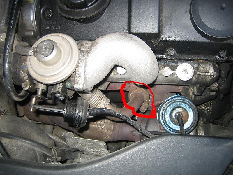

#148 Skrevet Mars 12, 2008 flattjern funker bra. fjern hele det røret som er merket med "rød strek". og lag blindplate i begge ender... Åssen er det å bruke en litt tykk kobberplate her til blinding, eller er vanlig flatjern like bra? 0 Del dette innlegget Lenke til innlegg Del på andre sider Flere delingsalternativer...
