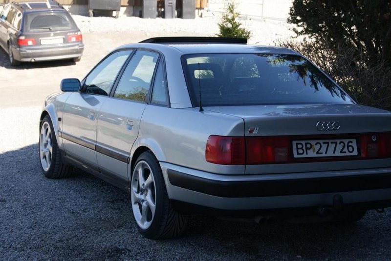

legg ut bilde av bakfanger :) gleder meg til å se hvordan det går !!
Nettopp lakket med PPG klarlakk over oljebasert farge. Da er det ifølge leverandør max 180 minutter mellom farge og klarlakk. Ble vakkert med lakk helt ned :)
Her er et, ligger i tråden om S4`n og, men dette ble ikke 100% måtte bare skjære igjennom og få den på.
Det sorte er lakkert med Hagmans sort matt fra boks.
Klikk på bildet så blir det litt større
