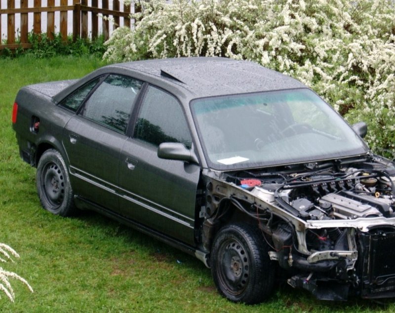

Noe framgang er det jo, måtte benytte lyset i dag til å knipse litt.
Skal ha på body sort nede på kanalen etter hvert, tar det sammen med litt godstoff inne i hjulbuer.

Men for et resultat du har fått til! helt nydelig :D
veldig fint ja!! flott fargevalg også :)
Geir: det med bildene, det skjer hos meg også. Veldig tungvindt!
Hehe, jo takk for det, blir fornøyd til første gang å være.
Må vel se til å bli ferdig snart, og dra den med på et treff, Våler kansje.
Jo takk, er fornåyd med fargevalget, metallic flakene er ganske grove, vises ikkke på bildene, men det gjør seg i sol lys :)

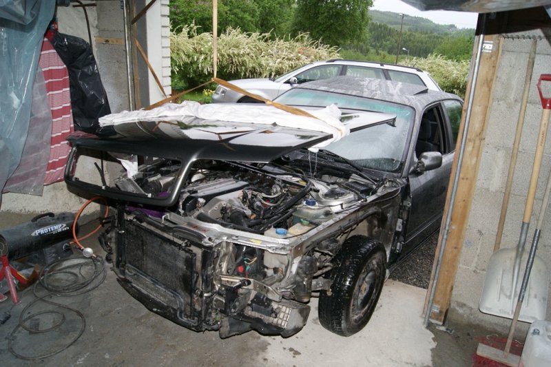

Må vel oppdatere litt her,

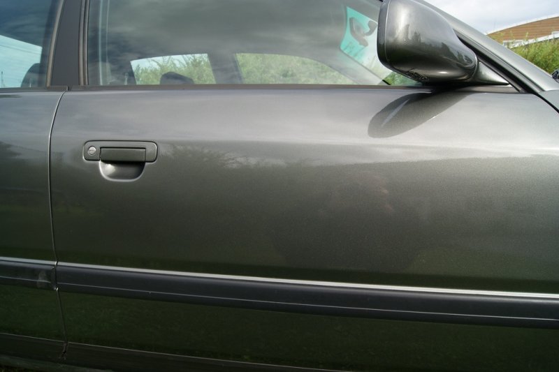

Har fått lakkert speil, bakluke, høyre dører og montert vinduer.
Irriterer meg litt over noe fargeforskjeller men det blir kansje rettet opp senere, Dørene ble litt mørke, brukte nok litt for mye varme, Lakken blir visst mørkere jo mere lakk en pøser på: klø :
Men nå er jeg ganske kresen da, på fatterns fabrikknte drosje er det like ille i forholdet mellom bakskjerm og bakfanger.

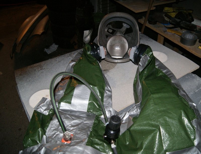

Jeg har konstruert en "lunge" som er tillkoblet trykkluft via en regulator.
Lungen er på ca 6 liter og går over i to utløp som er koblet rett helmaska, slik at det som jeg trekker ut av lungen går igjennom de aktive kullfilltrene i helmaska.
Maska er jo konstruert slik at det ikke går ann å puste i den samme lufta,
Har småtestet systemet litt og det virker å fungere greit, hvis trykklufta ikke rekker å fylle lunger er det bare å skru opp litt,, og fylles posen helt opp blir den litt i veien men det blir veldig lett å puste ;) overskuddet går da ut eksosen på maska... men liker det ikke helt enda,
Må jo være sunnere å dra kompressorluft inn igjennom maska enn sprøytetåka som er full av isozyanater
Tok et bilde av innretningen men nå ville ikke hiddenn finne kameraet...: mad :
Noen synspungter på dette? er det bare å styre unna? Gidder ikke invistere i pusteluftsystem, da får jeg heller lakkere det siste ute på plenen...: dum :

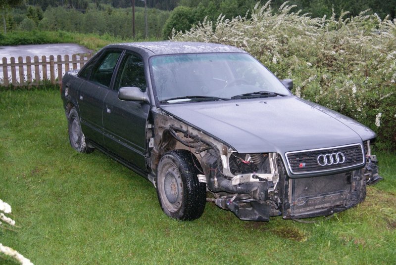

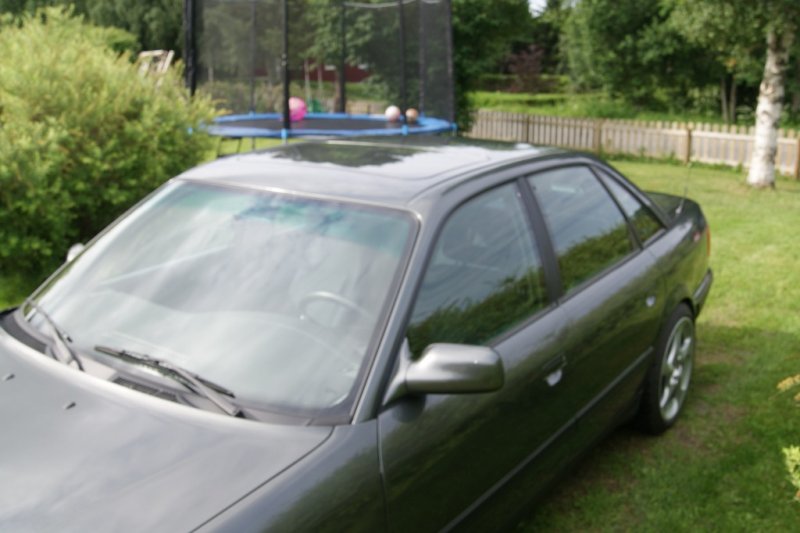

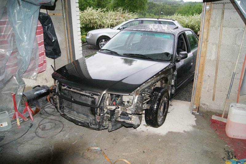

Ja da var panseret på plass, tar tid dette ja men gøy også
Litt utfordring å få til alene: klø :

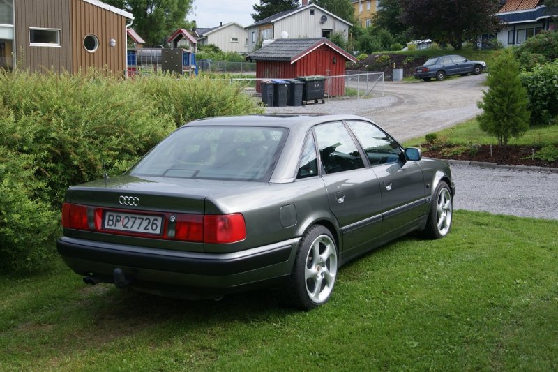

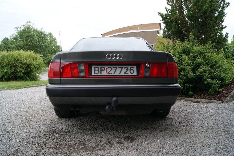

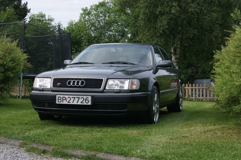

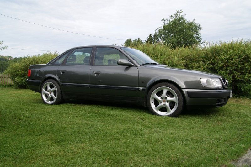

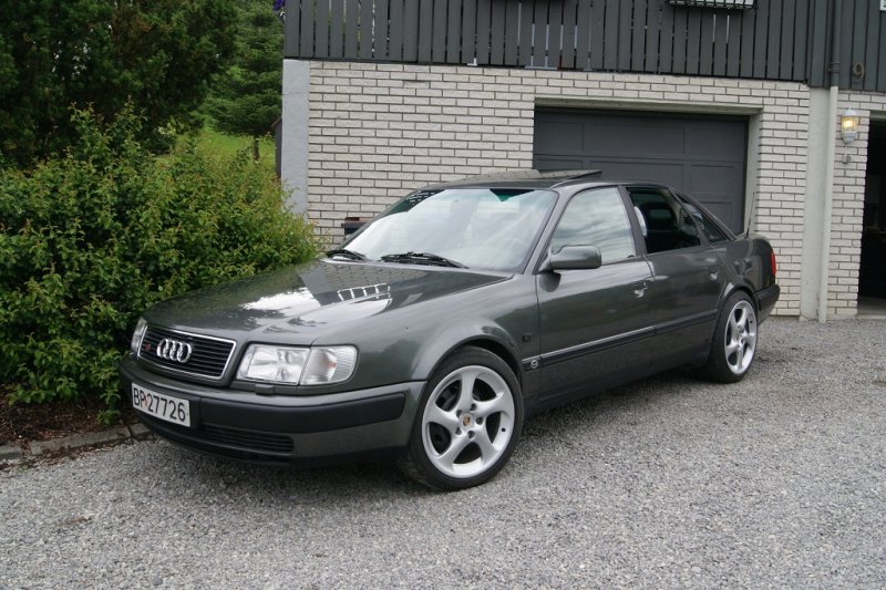

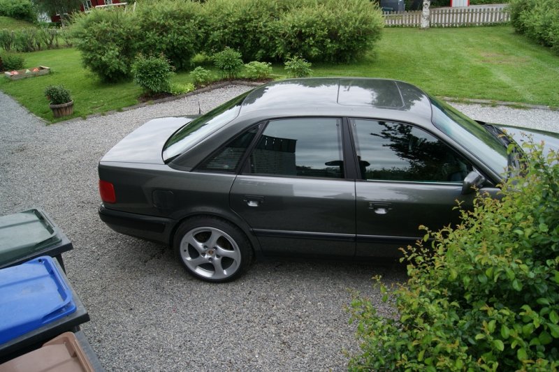

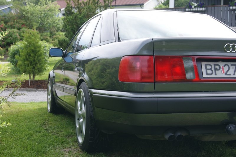

Da begynner det å bli færdig. har egentlig vært ferdig en stund,
Det står igjen noe småpuss som egentlig bare jeg vet om og ser :)
Et par til
Et par til
grattis. Du er flink :)
Jo takker for det, Gjorde om litt på bildene så det er flere nå
