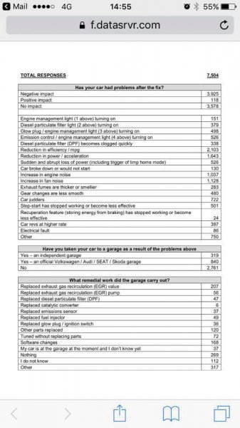

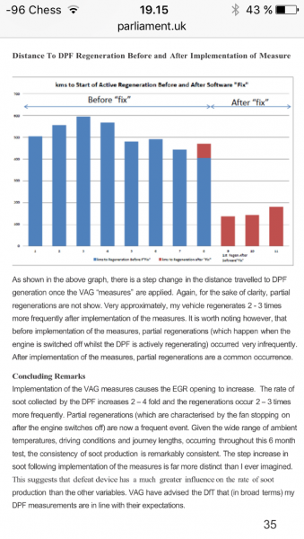

#531 Skrevet April 9, 2017 Hei, vi har for en liten tid tilbake fått utført denne "reparasjonen" på vår Golf MK6 Variant 2011 1.6TDi Bluemotion. Bilen føltes helt grei den første uka, deretter har den bare blitt slappere. Spesielt merkes dette i akselerasjon fra lav fart, vi må med andre ord gi mer gass før den reagerer. Hvordan griper andre eiere med samme problemstilling an dette? Er det best å gi blaffen og kjøre på med en chipping/programmering for mer ytelse? 0 Del dette innlegget Lenke til innlegg Del på andre sider Flere delingsalternativer...

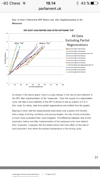

#539 Skrevet April 19, 2017 Så et innlegg at en fikk ny motor på goodwill fordi olja var så forurenset av metall, forurensinger osv. En teori var at ny SW regenererte så ofte (og ofte ble avbrutt) at dieselen rant fra sylinderne og ned i oljesumpen og flere rapporterer om uforklarlige oljenivåer. 0 Del dette innlegget Lenke til innlegg Del på andre sider Flere delingsalternativer...

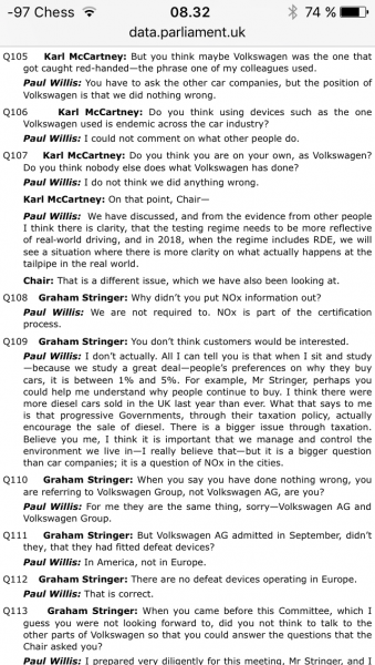

#550 Skrevet Mai 24, 2017 My name is Paul Willis. I am the managing director of Volkswagen Group United Kingdom. http://hidden.parliament.uk/writtenevidence/committeeevidence.svc/evidencedocument/transport-committee/volkswagen-emissions/oral/47564.html 0 Del dette innlegget Lenke til innlegg Del på andre sider Flere delingsalternativer...
