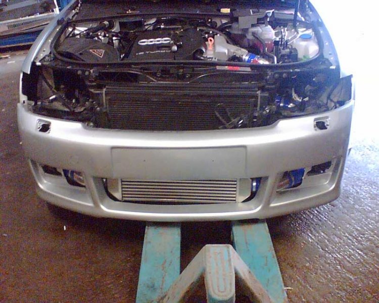

Jeppers da har jeg fått montert ic og fangern passet jo selfølgelig ikke lenger.. så det bli en stor modd for å få dette til å passe.. Måtte fjerne kurvelys og greier. men skal se om det går ann og mekke noe til.. skal legge ut flere bilder av prosjektet :)
Har du hengt opp IC`n i ståltråd? : klø :
JA Tom hehe neida.. dette bilde var fra montering.. :)
menne.. hva gjør du med frontfangeren da? Spent på resultat her nuh
Hehe,ok. ;)
Vil gjerne så åssen du festet IC`n,skal gjøre dette selv etterhvert og da hadde det vært fint å sett ca slik du har gjort det. :)

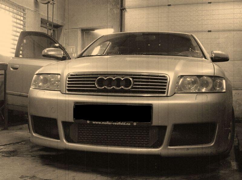

Etter en lang vinter og masse små justeringer av det ene og det andre har ting sakte begynt å skje.. her har jeg fått tilpasset fangern etter IC.. dette var jammen ikke lett.. siden det er såpass store rør og den bygger en del ut.
Det gikk på bekostning av fangern, dvs. måtte fjerne en del plastikk hehe. kurvelys kommer på baksiden av netting.

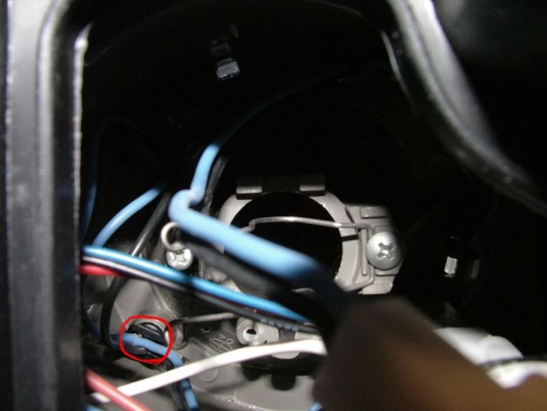

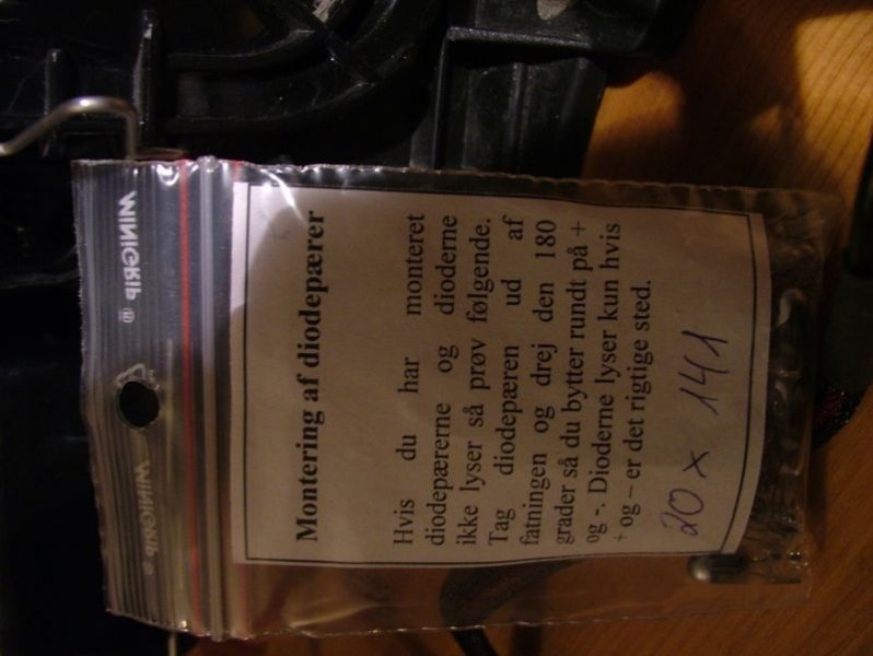

Det er org. lyktene som er på dette bilde siden jeg ikke var helt fornøyd med resultatet av lysmengden og fargen på Angel Eyes.. di var svake og pissegule av farge : eek :
Her er jeg igang med å modde di nye hovedlyktene mine. Det som er gjort er å åpne lykta og fjerne alle di (Totalt 20 pærene) som var av typen T5 1,2W. Byttet alle disse med dioder fra Dioder.no. Fikk rabatt siden jeg skulle ha så mange.

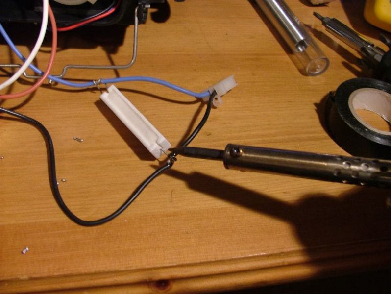

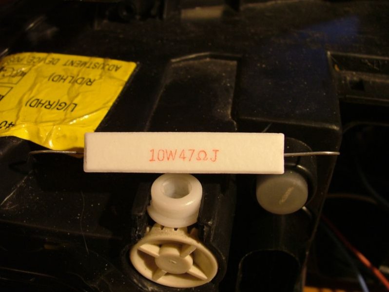

Jeg måtte også ha på motstand siden jeg har slik Auto Check greier på bilen (sier i fra hvis en pære ryker). For hvis jeg ikke hadde puttet på slike så ville det bare blinket som Walker Texas Ranger ;) . Det er bilde av motstanden over her.

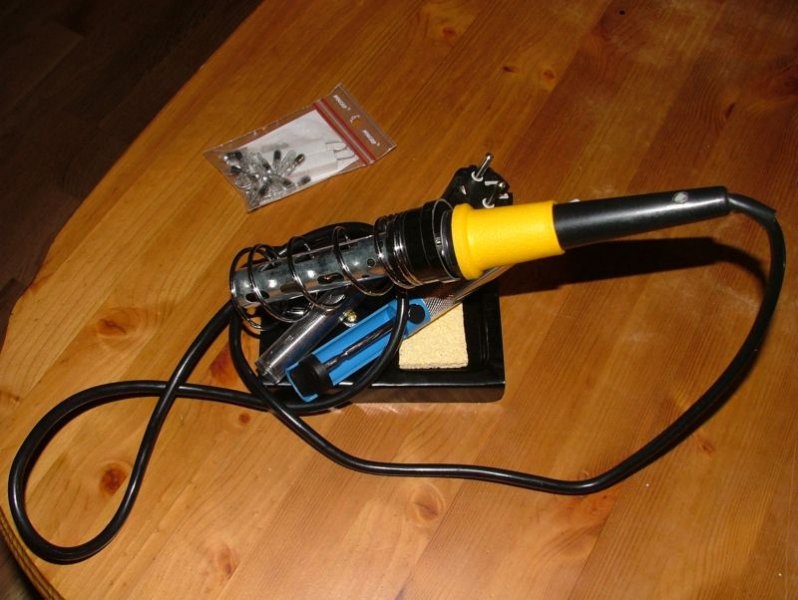

Så var det bare og finne fram lodde bolt og sette i gang med noe jegikke har så mye greie på heeh.. men fikk det til. Som Thomas (Lokal lag leder i Vestfold) en gang sa: bedre å gjøre ting orntlig når man først skal gjøre det... Helt sant det ;)

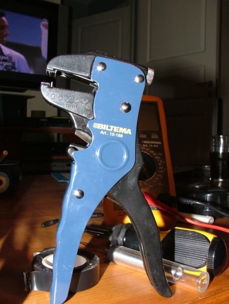

Så må jeg bare legge ut dagens verktøy fra Biltema hehe. Denne avbitern/avskreller har vært helt fantastisk med tanke på muligheter og pris.
